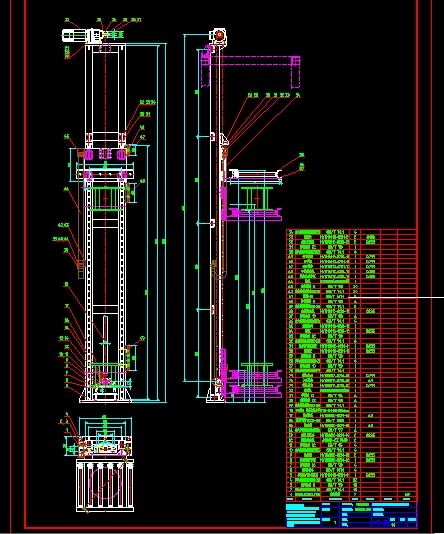

楼主: 陈杰111
最近设计一个传送机构,遇见一个问题
 火.. [复制链接]
发表于 2018-10-20 13:05:29 | 显示全部楼层
fangyunsheng 发表于 2018-10-20 08:53
这么便宜的同步带,质量有点担心。
之前做过类似的,负载200公斤左右,但是行程没这么大,用的麦高迪的 ...
升降的结构都显示了啊,其他结构隐藏了,要不就挡住升降的部分了。
最上面的电机是连接其他结构。升降部分就是托着上面的大电机运动。
发表于 2018-10-20 17:12:20 | 显示全部楼层
个人建议使用丝杆或齿轮齿条,电机再用减速机去加大力矩
发表于 2018-10-20 17:58:44 | 显示全部楼层
单边开口的同步带,齿距选大些应该可以吧
发表于 2018-10-20 21:00:27 | 显示全部楼层
这种工况,用同步带比较合适,正好我年前做了一台差不多的,整套图纸给楼主参考一下。
同步带升降机.dwg (1013.9 KB, 下载次数: 21)
他这个载荷算比较轻的 我这个升降机 工况是200kg载荷 实际提升能力400kg  发表于 2018-10-21 23:42
他这个有点重,其实用链条很好的  发表于 2018-10-21 18:18
喂我袋盐 + 1 热心助人,专业精湛!
发表于 2018-10-20 22:29:44 | 显示全部楼层
时规皮带,定位精度0.2以内,没有问题
发表于 2018-10-21 07:00:52 | 显示全部楼层
用双出轴减速电机,带2个链轮驱动,小车带滚轮防翻转
发表于 2018-10-21 07:04:10 | 显示全部楼层
用双出轴减速电机,双链轮驱动
发表于 2018-10-21 07:06:53 | 显示全部楼层
要考虑链条有多边形效应
发表于 2018-10-21 09:23:21 | 显示全部楼层
当然是链条
发表于 2018-10-21 09:55:29 | 显示全部楼层
这种还是建议链条传动吧
