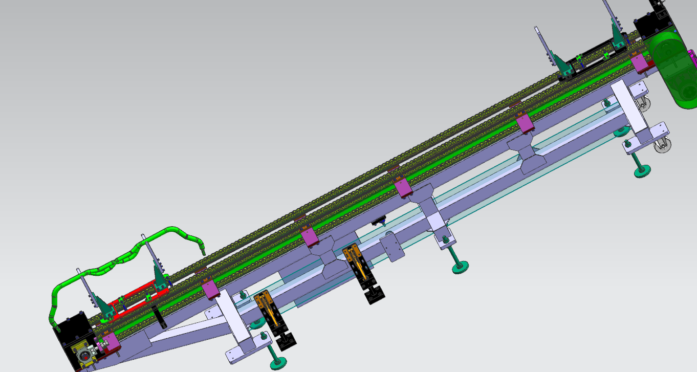

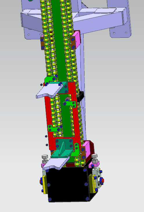

最近设计一个传送机构,遇见一个问题
 火.. [复制链接]
发表于 2018-10-19 16:14:25 | 显示全部楼层
皮带有伸缩性的,直接拖100KG的东西长久应该不好,叉车都是用的链条,链条应该力大不少,电机要用高减速比减速器,还要带自锁的。
可以考虑滚珠丝杠带动平台提升,两种都要电机要带抱闸刹车功能
 楼主| 发表于 2018-10-19 16:15:45 | 显示全部楼层
风刃 发表于 2018-10-19 16:14
皮带有伸缩性的,直接拖100KG的东西长久应该不好,叉车都是用的链条,链条应该力大不少,电机要用高减速比 ...
刚刚有网友说用链条,这个我之前没有接触过,不知道有什么区别呢?

发表于 2018-10-19 16:26:01 | 显示全部楼层
安安
安安
两侧安装接近开关给信号,上下往复运动,载具直接锁链条上
