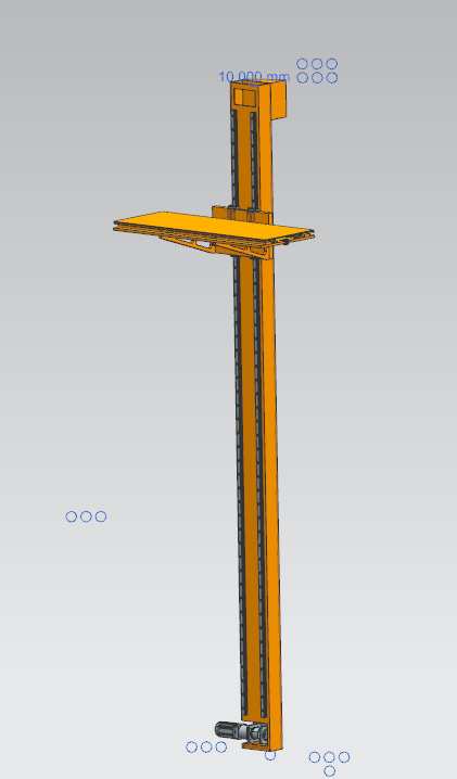

截了一部分的图说明一下,这个一个Z轴方向竖直上下运动的平台,传送的距离差不多是3米不到一点,平台和重物的总总量在100KG以内,目前考虑用皮带来传动,想讲解各位这样设计会不会有什么问题?另外我还考虑过用滚珠丝杠来传送,希望大侠能给我指点指点,用哪个方式传动会比较好一点,从稳定性、安装难度、价格等各方面进行说明。谢谢啦!

重物是一个盒子,我在图上省略了。
发表于 2018-10-19 16:09:45 | 显示全部楼层
链条把
 楼主| 发表于 2018-10-19 16:10:50 | 显示全部楼层
有什么好处呢?
发表于 2018-10-19 16:11:06 | 显示全部楼层
看到过机动叉车么,可以参考这类结构
发表于 2018-10-19 16:11:23 | 显示全部楼层
可以考虑用链条输送,滚珠丝杠用太浪费了,皮带也可以,会不会出现打滑等,如果要求定位准确可以考虑直线导轨做
发表于 2018-10-19 16:12:34 | 显示全部楼层
载重大,安装简单,温度湿度啥的也不会影响工作,叉车就是这种
 楼主| 发表于 2018-10-19 16:12:46 | 显示全部楼层
陆奇亮 发表于 2018-10-19 16:11
看到过机动叉车么,可以参考这类结构
精度方面呢?
 楼主| 发表于 2018-10-19 16:13:42 | 显示全部楼层
我需要一定的精度,这个好保证么
发表于 2018-10-19 16:13:46 | 显示全部楼层
链条链轮吧,滚珠丝杆太浪费了。。皮带也行。。基于安全我还是愿意用链条。。
