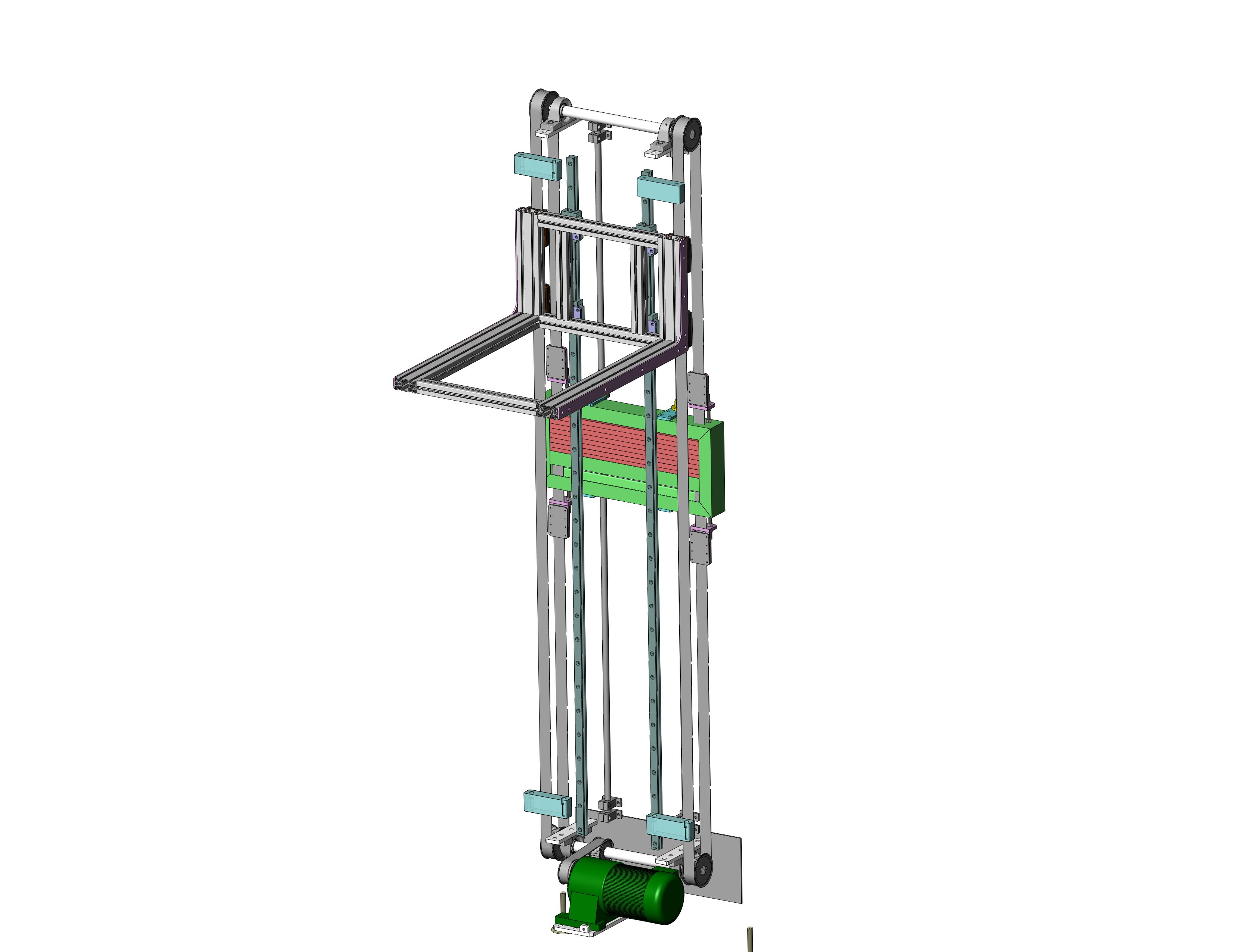

楼主: 陈杰111
最近设计一个传送机构,遇见一个问题
 火.. [复制链接]
发表于 2018-10-23 09:52:04 | 显示全部楼层
首选链条
发表于 2018-10-23 10:09:08 | 显示全部楼层
钢丝绳
发表于 2018-10-23 11:10:37 | 显示全部楼层
参考 同步带结构

发表于 2018-10-23 14:09:54 | 显示全部楼层
陈杰111 发表于 2018-10-19 16:15
刚刚有网友说用链条,这个我之前没有接触过,不知道有什么区别呢?
丝杆代价太大了,这个你得想好,超过1.5M的丝杆要定制。链条应该是最好的,但是精度会差
发表于 2018-10-24 14:46:38 | 显示全部楼层
同步带或者齿轮齿条
发表于 2018-10-24 15:13:21 | 显示全部楼层
涡轮蜗杆呢
发表于 2018-10-24 16:39:02 | 显示全部楼层
3米    拼接  直线导轨    导轨安装面的平面度   滑块单侧的弯矩   这些都要考虑,若齿轮齿条也需要考虑拼接   安装面的加工,建议若是固定值载荷或载荷变动不大,可采用双排滚子链条(椿本),立柱内部安装相应的配重。对于位置精度,几个位置停靠的话可采用传感器,若是任意位停靠,建议可以采用拉线编码器或是条码认址(也有点稍微贵,劳易测的产品) 或是激光测距(劳易测、西克都要产品,这个太高大上了)

发表于 2018-10-25 10:03:44 | 显示全部楼层
行程3米啊,载荷又大一些,建议用链条。滚珠丝杠太长了没那么稳定吧,带传动的话这个负载有没有可能出现打滑?
发表于 2018-10-25 14:00:41 | 显示全部楼层
链条链轮吧,滚珠丝杆太浪费了。。皮带也行。。基于安全我还是愿意用链条。
