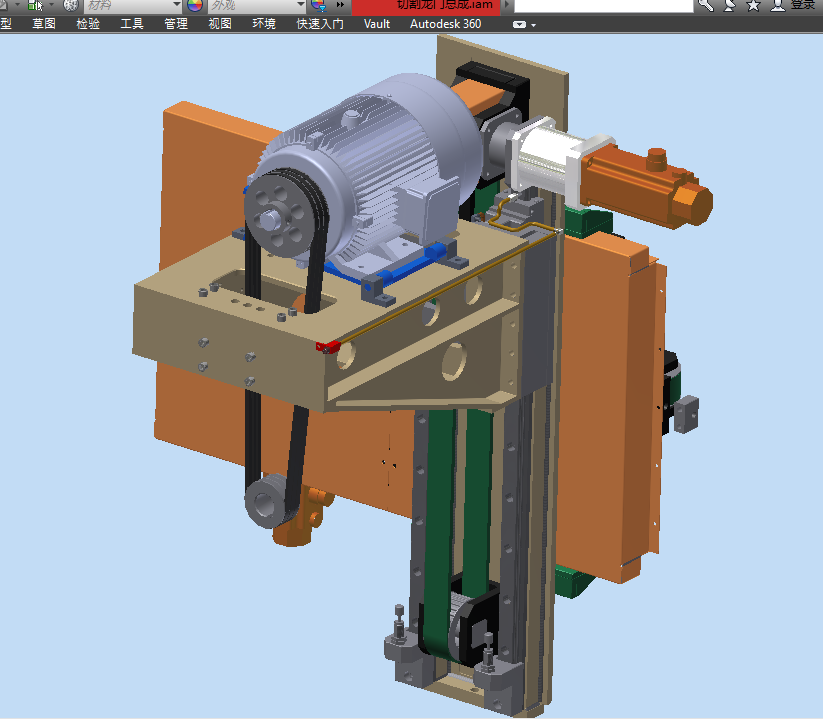

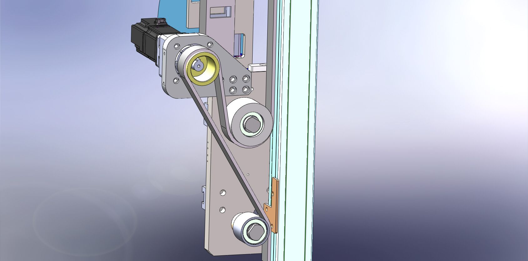

苦海无边123 发表于 2018-10-19 17:51
建议用同步带,便宜实惠。宽度30或40聚氨酯钢丝同步带,硬度90°左右的,价格在300~400块。如果你使用齿轮 ...
这么便宜的同步带,质量有点担心。
之前做过类似的,负载200公斤左右,但是行程没这么大,用的麦高迪的同步带,里面带钢丝,上部安装伺服电机,底部安装张紧轮,没有配重,重复精度用百分表测试,百分表读数没有变化,也就是能达到正负0.01mm以内的精度。价格比较贵,得几千块了。
下面是设计图,也加工了实物.寿命和精度没有任何问题。
看错了,下面带轮不在固定板上,还有其他机构没显示  发表于 2018-10-20 10:58
大侠这个升降台,举着电机,电机皮带连固定板上的带轮。升降台起啥作用  发表于 2018-10-20 10:50
