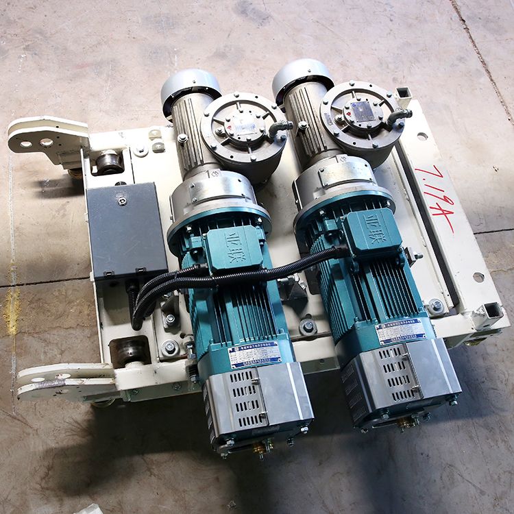

最近设计一个传送机构,遇见一个问题

发表于 2018-10-20 08:55:39 | 显示全部楼层
这个结构,是同步带吧,同步带绕曲变化比较大,对寿命是不是会有影响?
发表于 2018-10-20 09:06:09 | 显示全部楼层
齿轮齿条感觉靠谱一点
发表于 2018-10-20 09:41:54 | 显示全部楼层
推荐链条传动,至于精度可以使用外置定位和感应完成;链条在承重方面比皮带有太多优势;当然丝杆也可以,只要你不考虑成本;还有一种是齿轮齿条也能满足:齿轮装在移动部件上,
发表于 2018-10-20 09:57:25 | 显示全部楼层
不会的,在皮带允许范围内就行。这样不用环型皮带,长行程的我从不用环型皮带。
发表于 2018-10-20 10:02:48 | 显示全部楼层
fangyunsheng 发表于 2018-10-20 08:53
这么便宜的同步带,质量有点担心。
之前做过类似的,负载200公斤左右,但是行程没这么大,用的麦高迪的 ...
如果只是做少量的非标机,皮带选贵点稳妥。如果是做量产机,你就得多找找了,300~400的价位是能做的,精度也行。
发表于 2018-10-20 10:54:39 | 显示全部楼层
不就是个堆垛机,还隐藏了图,搞那么神秘干嘛呢?转扬机加钢丝就可以了

发表于 2018-10-20 11:11:21 | 显示全部楼层
最简单还是链条,

发表于 2018-10-20 12:06:47 | 显示全部楼层
没精度想都不用想,直接上链条,经济实惠安全可靠。你敢用皮带?不怕打滑掉下来?用丝杆传送3米多费钱
