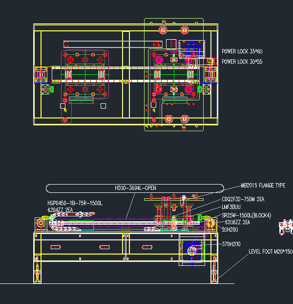

最近设计一个传送机构,遇见一个问题
 火.. [复制链接]

纯天然 发表于 2018-10-20 22:29
时规皮带,定位精度0.2以内,没有问题
没用过这种类型的

你这么长的距离,如果精度不是很高。如果你的精度高,用同步带也可以。
发表于 2018-10-22 19:51:17 | 显示全部楼层
陈杰111 发表于 2018-10-19 16:13
我需要一定的精度,这个好保证么
皮带  承受不了吧,链条可以  走几个位置 而且用丝杆   2个位置 链条好了
发表于 2018-10-22 20:22:57 | 显示全部楼层
感觉链条会好一些,钢厂里生产线上钢材上下移动就是用链条
发表于 2018-10-22 20:28:32 | 显示全部楼层
伺服液压+链条
发表于 2018-10-22 23:20:24 | 显示全部楼层
如果只是上下移动对精度没什么要求的话,用链条成本最少安全可靠。丝杆精度高,移动重物对丝杆磨损较大。且成本较高。所以看这个结构的功能与作用

发表于 2018-10-23 08:59:45 | 显示全部楼层
陈杰111 发表于 2018-10-19 16:23
正负0.5mm以内能达到么
只要速度不是太快是没问题的
