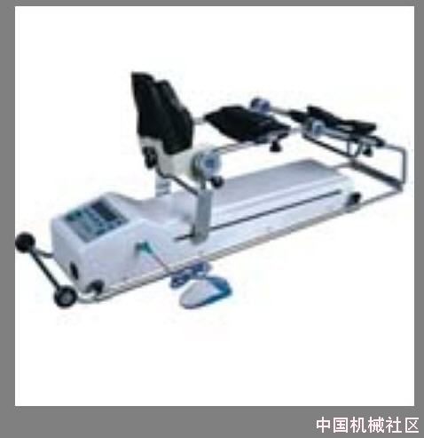

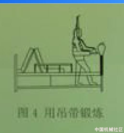

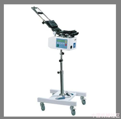

各位网友好!
" X( z; M/ `, O3 V( Q& d: n5 {: z; V0 x, \6 U1 e* t
上传新收到的“我在飞友”和“guming1234友”给我的有关康复方面的图像资料,4 T$ f( u0 a  b- T( `$ p* K
供大家对比参考。
0 C( j8 \! p6 t5 J9 C1 ]
) o3 n; k9 b2 t7 a谢谢两位友好!3 f; ]" O3 ?; [  [3 r. ~
& H1 \- l' u" K+ F1 ksyw  071217---19.19

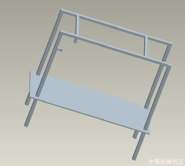

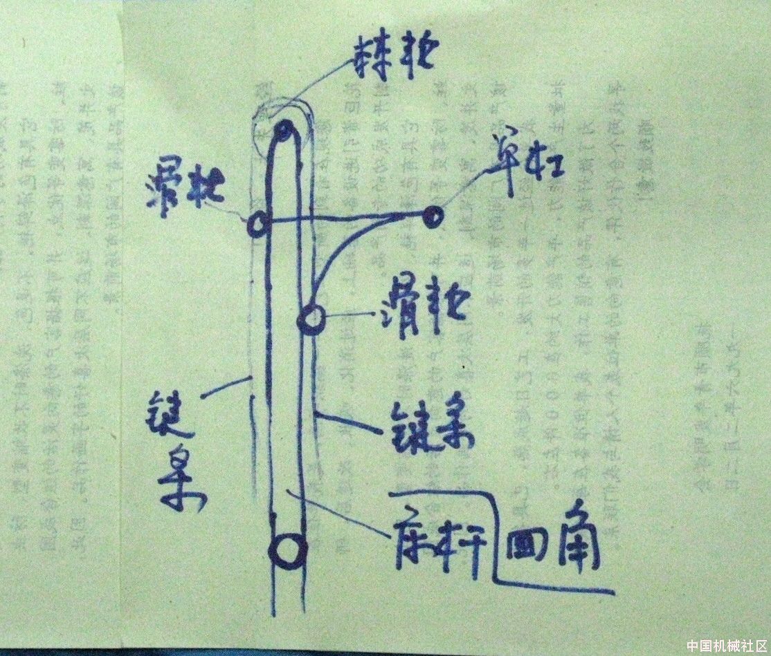

回开门造车:关于传力带布置的问题
如图片所示,将传力带布置与床杆端,可以增加康复床的开放空间% j7 S1 M8 a0 f- b/ Z$ e5 [3 }
床杆上的两个附加装置为安装的滑轮(每个直角端都有两个)) Y, l# Z' s% p/ w. I! |$ f1 k8 F
这种方式的传送带只能是单向的,如果做成循环的,结构相对要复杂一点9 `) j$ F& i$ }
动力装置依然如故
4 [5 C( o9 h3 ?2 M& y% E- m请参考是否可行~~~~
- p, M: f- A6 [2 a: L$ a4 {) { 22.JPG
发表于 2007-12-18 00:08:26 | 显示全部楼层
深南大道友好!$ b  I9 o$ x% f) e" ^  I' H$ P- ^
! k0 X( y9 M2 M, X7 i0 i- Z  T# v5 Q根据你的描述,画了个草图,对否?
, F$ Z9 U( w0 U6 Q' f- e/ q6 [  H' J9 g$ K+ J4 F  e% Q
syw   071218---00.08
3 V+ g' p% ?- k- o. B- h' [! z.
" w# M4 `+ O2 u' ?7 Z; G( z.8 h% n9 C- G0 R9 p7 y
+ b2 I4 }& J$ l4 J; D7 S& @[ 本帖最后由 syw开门造车 于 2007-12-18 00:21 编辑 ]
