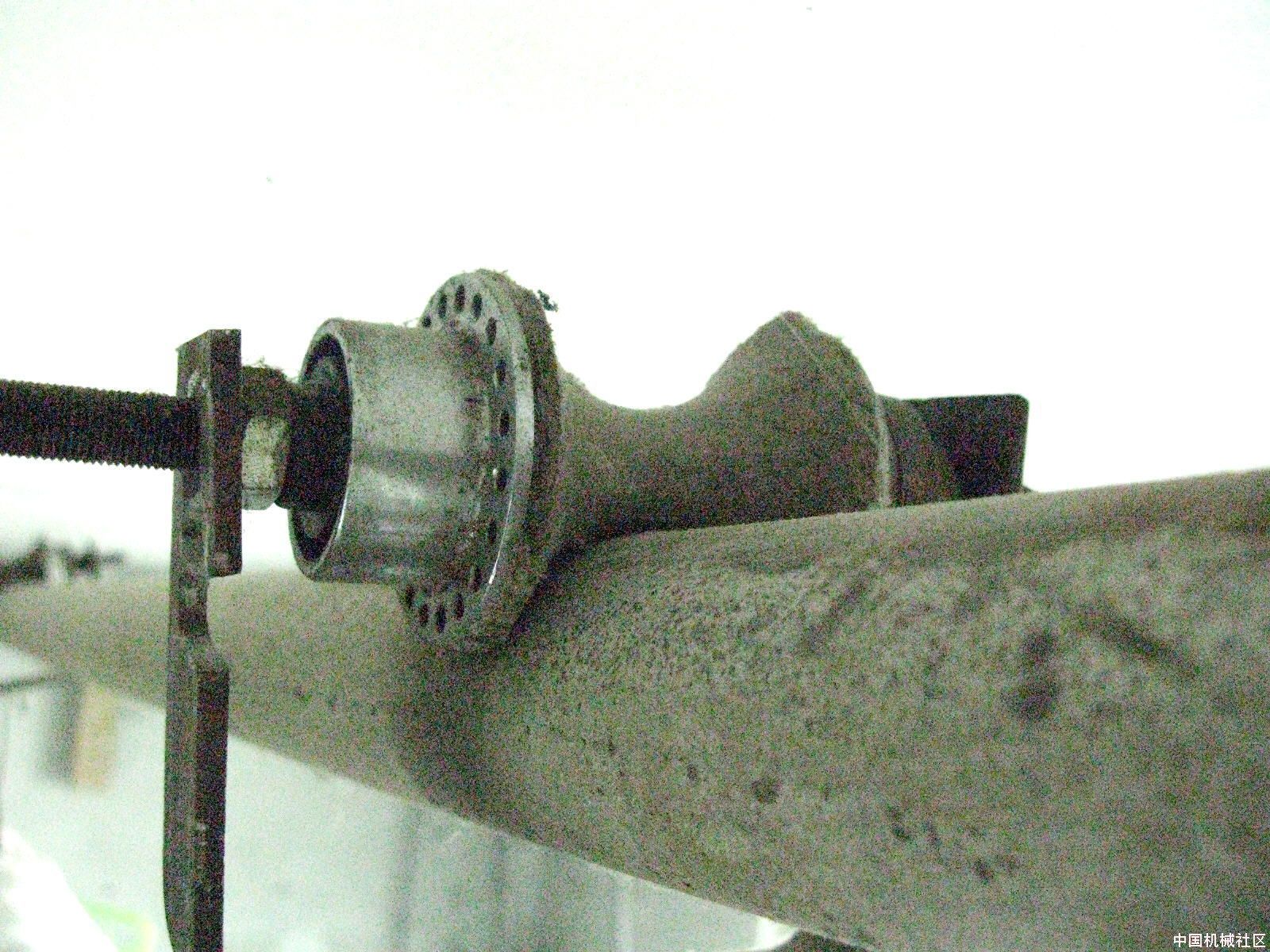

关于导轮,我以前有过一个如附件图所示的“滚动导轮”,是用于吊装
0 s$ a# m* C# S, a我在床上的办公桌用的,因为,我非常喜欢躺在被窝里使用电脑办公。% Q" Y8 g* N: u( b9 {7 h' c
; {, T0 r1 l! e% I
那个与钢管吻合的导轮,其材质是“碎纸加环氧树脂”,如果将其改为
6 d$ s" c# K9 g& \. ~/ T硬质橡胶,是否就能解决噪声问题。
5 G: G  u. a7 |/ [+ Q1 S2 B( ]8 Q9 |  X- t2 c0 e  N6 p0 Q# r1 R
Syw 5 `& u; L7 A' N3 N9 L
071225---07.08

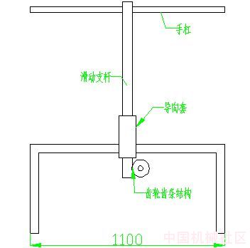

         为减省成本,建议将原四角支架(原结构不美观)改为床头、床尾单支撑。使用齿轮齿条传动(在低速时配合好接触间隙,噪音会很小的)。见附图A  B。将减速机(蜗杆蜗轮型)安装在床中部,用传动轴驱动床头、床尾的升降杠。* N$ F9 K' P# v* u5 e6 ]& i
# w' g% _  |) d4 P) X1 H
& Z- M4 a: P  B, P9 q          对于钢管镀铬,可工作局部镀铬或外圆磨或精车(成本不高的)。
/ o9 P! g3 J$ U         无油导套和直线轴承方案,是不会增加新的噪声问题,其在工作时是听不到噪音的(除非磨损后配合间隙太大时)。3 ]& ^9 ]9 p$ T- K5 h/ i6 P/ Q) @
         对于“增设一个电子电路控制多段运动模式”,我个人认为患者的身体状况是不同的,要根据实际情况设定工作模式(工作速度、间歇频率、运动幅度等)。
3 t- F& r2 @; x: X* Q, I2 R% Y5 k         您的滚动导轮的结构非常好,如改为硬质橡胶,肯定没有噪声问题。# B9 }; `" @/ @4 _
# \( I0 x6 i1 J0 i8 u; ~4 R) S$ E/ B
[ 本帖最后由 我在飞 于 2007-12-25 10:45 编辑 ]
发表于 2007-12-25 15:38:31 | 显示全部楼层
我在楼上讲到的齿轮齿条,如设计成密闭式结构并加入润滑脂,在这样低的转速时应基本听不到运动的声音。

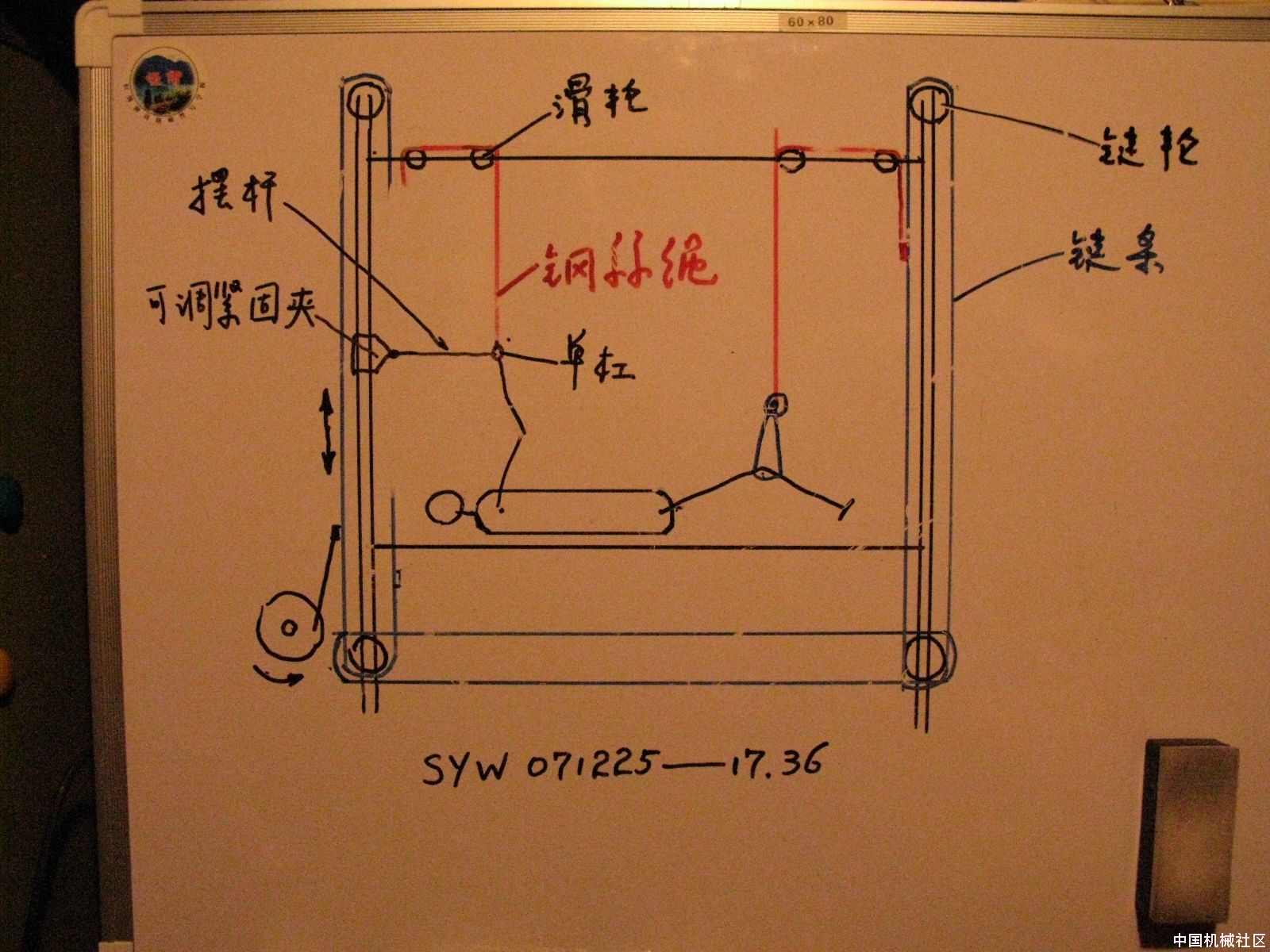

发表于 2007-12-25 18:43:01 | 显示全部楼层
各位友好!, t8 j5 n2 s9 \! X, j) L! z9 b
1 `, z; Z9 q, p( q( `& e' l9 z6 V
这项发明要想让所有的低收入阶层的中老年人都能用得起,就必须将成本降下来。
& W8 C. K% F5 H. w应该走“采取用批量换取利润”的路。价格低廉而且还要竖固耐用、并且高可靠。
2 ~& M0 Y% b2 i( R( [9 s所以,能不加工的就不加工,能不采用的贵重零件就不采用。
  Y) O" M6 N. p2 s! S0 D" u1 q
) j, i) a6 t# r3 `1 @: k8 q至于高档场所和高收入人群、的特殊要求,“我在飞友”的提议非常可取,多设几种: w( K  s+ B: F& b. u
档次,并完全可以根据特殊要求,给与特别制做。& q. @- Y& W- e3 s: C; ?7 L2 u
( u+ C" ?) u% T) g+ Q/ k.
: k4 E8 U0 t" T) A. q黄河湃友好!我又有了一个新的设计,看是否解决了晃动问题。: M5 A& |0 h- s( ~5 H+ w7 T
$ k, o) K; V. w) A& U% r谢谢!4 m* H+ C0 u9 ~0 A, H
/ g9 z1 u8 E- y) p9 M/ Y% hsyw  071225---18.425 s. o! t! d! r
