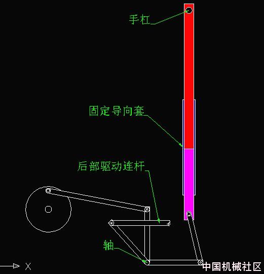

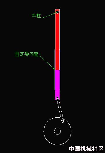

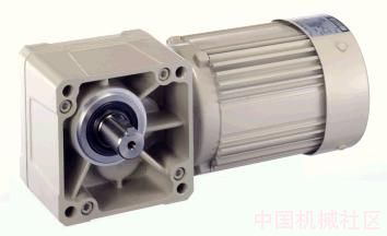

syw开门造车前辈您好:: E+ R# h, a( Q, Y; Y5 @( s
. M1 i4 q6 T7 D( `" d8 ?! J有些事情刚到家,画了个草图(未安比例),床身部分未画,图也很糙请原谅。
% ]7 u) L2 I7 n在红色部分加工几个调节高度的孔,用螺丝安装手杠,方便不同的患者。
  |+ y7 D; U+ f0 P" C* ]图中红色部分在病人上下床时可拔出,附图1是用摆杆、连杆连接前后部分(后部未画,原理相同)。
/ f: G( O. F9 F3 v" L6 Y' v附图2可将减速电机安装在床中部,用链轮、链条带动前后部分(两部分相同)运动。
7 E: s9 B2 z8 G% G/ f% T降低噪音可选用直流蜗杆涡轮减速电机,用可控硅式简易调速器(成本较低)控制运动频率。
* m7 _% o2 c+ \
9 E7 `, k0 \2 }* d个人一点意见仅供syw开门造车前辈和黄河湃大侠参考。

发表于 2007-12-13 22:56:09 | 显示全部楼层
我在飞友好!
3 v( ~8 e8 v$ [$ I# y, n: P* ]) Q$ H. W5 W
原理上可行。但存在如下问题:/ ^# v4 R& }( x
1、固定导向套存在摩擦。但可用直线轴承解决,只是增加了一些成本。1 u$ x% V1 A0 a4 U! h0 M1 U4 |
2、可拆卸活动杆加上单杠比较重,得5~~10斤,每上下床一次都得搬一次,不方便。8 h3 g9 r1 {0 w9 a3 m
3、我做过可控硅斩波调速方面的项目,可控硅调速器产生的高次皆波,对电网影响很% `6 t/ v/ h% q9 ]; J
大,要影响周围的邻居们看电视。7 e2 p# k* _: H4 F' i. _/ O- d1 n
4、直流电机碳刷产生的火花,对周围邻居们看电视影响也很大。4 c* T# v0 q) t3 D
再帮想想。谢谢你!
; l6 D$ f! f. c$ T* n另外,+ R  y7 t: w& j- W% S3 A
你怎么回来这么晚,你们那的治安好吗?晚上外出注意安全。0 H" G9 a( S; @, }0 W9 J

我在飞友好!
4 q2 i/ j6 Y. t4 H- B3 V) D( r- i% D; j. G, j  H. }( D" s( o3 d

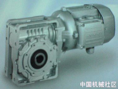

你在27楼提到的“直流蜗杆涡轮减速电机”对我启发还是满大的,. o3 ^/ S1 `4 U$ _0 g* D, V9 B
有没有合适的“交流蜗杆涡轮减速电机”,因为我感到“蜗杆涡轮减速器”
5 j: @8 ^8 I7 Q比“齿轮减速器”噪音低。  U( d! O- P* u, x' k6 U
4 ^; W( W) m) c2 q谢谢!4 C9 i! q3 M9 P( B# h, z& P3 S

发表于 2007-12-13 23:41:16 | 显示全部楼层
syw开门造车您好# Y; i, v2 x1 Y6 \, P* C
& p6 v, P# w, P3 P
感谢您的关心,我晚上的应酬很多,没办法。我会注意安全的。谢谢!: V' A6 T& c0 w+ B1 K5 m
, Y/ Q. {7 n6 }1 G) }" Z# L. w' w6 b

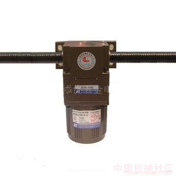

交流小功率三相的蜗杆涡轮减速电机很多。其比齿轮减速电机噪音小很多的。调速需要变频了。(输入220V输出380V三相。单相的减速电机也有)。
) k0 e& L- Z9 c0 m9 t

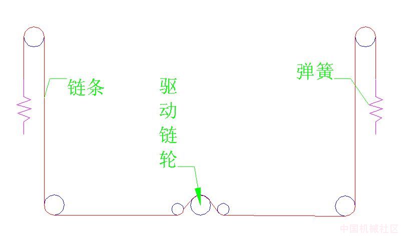

: N/ \0 ^! m, Y% q. o3 _另我感觉如还使用链条,可否将带动手杠和脚杠的链条合二为一,即用一根链条驱动。这样,即简化结构也可降低噪音(电机正反转)。见附图。
5 ?* ^* U$ f5 f降低噪音还可用类似轿车齿轮齿条方向机的原理(减速电机驱动)拉动油丝绳带动脚杠、手杠运动(电机同为正反转)。附图-1、-2
, G* G5 j5 S0 y4 [" S9 m. r7 C. F4 _

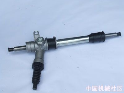

此床上运动机一般针对长期卧床的患者,是否可增加背部,臀部的滚动按摩功能(可单独工作)。即增加了使用功能,又是很好的卖点。3 i# Z5 N' |6 v* C+ l* f
