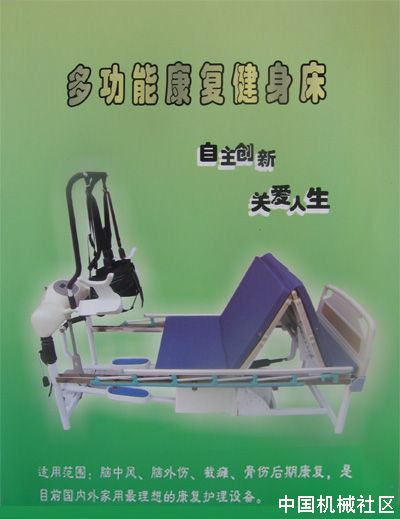

发表于 2007-12-15 12:33:59 | 显示全部楼层
在网上看到的健身床。
* N- f3 c3 C/ h" B1 n* ?0 N& X. A8 p0 P. b9 b7 y
7 Z- E  u( _, Q' R0 t! p. ]' ^
4 F  u7 L& r4 E9 s多功能康复健身床(KFC—A、B型为患者被动下肢体活动+智能驱动系统,两者主要区别是:B型配备了影像播放系统。KFC—C、D型为患者主动下肢体康复,两者主要区别是:D型配备了影像播放系统)KFC—A、 B型与KFC—C、D型的主要区别是:A、B型床下配备了行走机。C、D型床下配备了电动走台。5 P' ]3 C% W; X: u0 K) E
功能:0 h) F$ M2 U4 Y
●能作为护理病床使用
$ Y" t6 }, I& T: w) ]; U% r●有电动起后靠背,具有使患者座立功能
& p6 c! V4 C; o" Z●拉起两边扶栏放上餐板可使患者座立用餐 0 `$ V6 k. m' n: ~
●患者坐卧(立)进行下肢体被动锻炼 - m! D" C; W' `- _6 U, A5 C, c
●能把患者由坐卧状态电动拉起到站立状态
: g, U" b" W  \' l●患者主动行走+智能驱动
4 k5 d  U3 x" Z/ Q( ?1 U●能把站立的患者驱动行走
; p+ a1 m0 k, b2 H●将患者托起大小便功能,根据需求选择. s+ T1 R! N& i! x' @% N
作用特点:& {* g1 l' e8 x! p* B8 a
  该设备一床多能既能作为护理病床使用,又能使患者进行下肢体被动锻炼,被动行走和主动行走+智能驱动等功能,具有痊愈希望患者康复初期、中期必备的辅助设备。
' |0 O: {- i- ]
适用对象:适用于具备康复希望初、中期下肢体需进行锻炼的患者。
) j! n, }5 f- T' ~( E7 v* V2 K) x' R适用范围:家庭、社区、医院、高档老年公寓、疗养院等场所使用。
: D2 V( \7 F) ]! F, Z5 [/ \6 ^
4 s% E( o- t) O$ k5 {3 O[ 本帖最后由 我在飞 于 2007-12-15 12:39 编辑 ]
