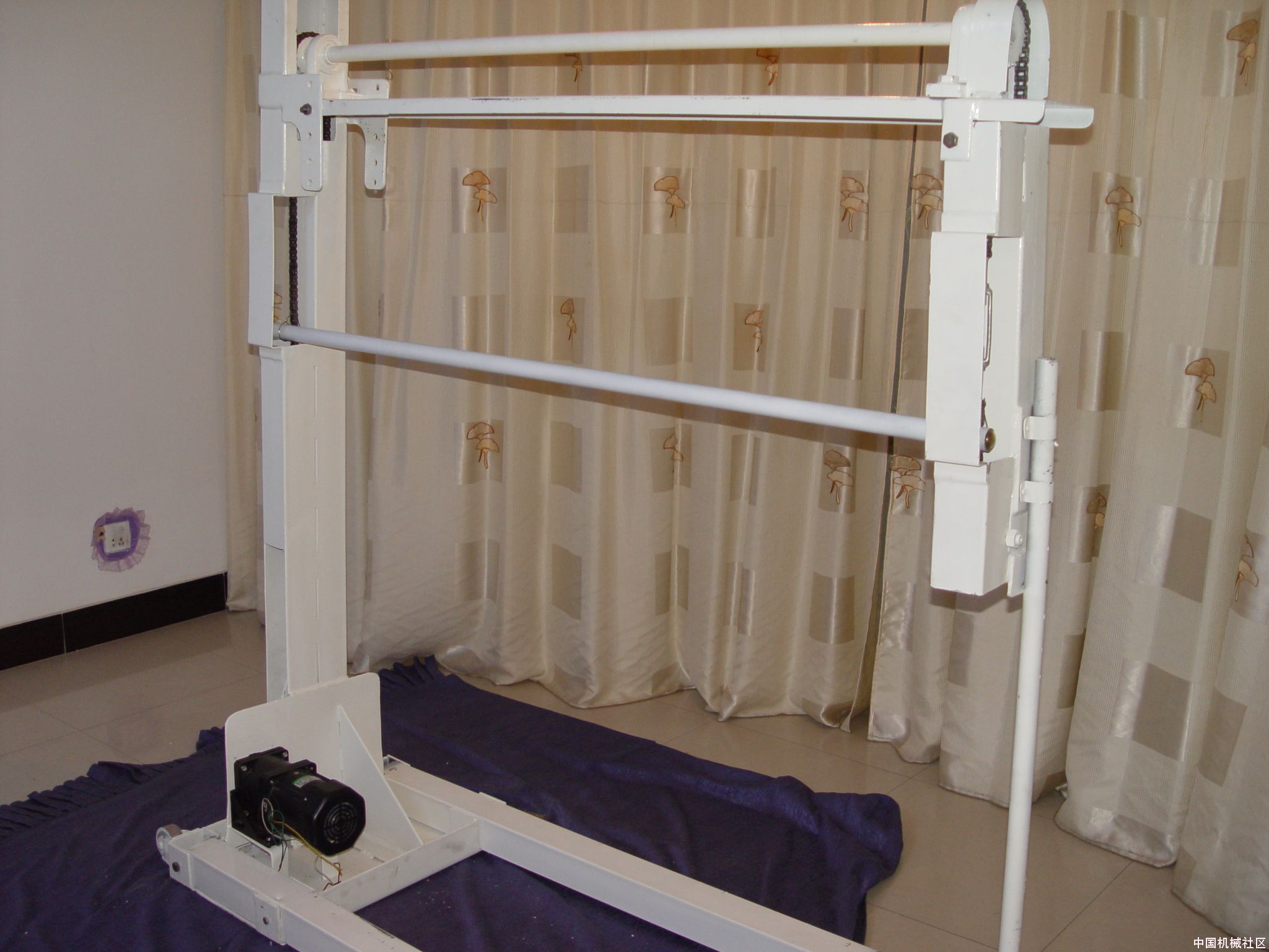

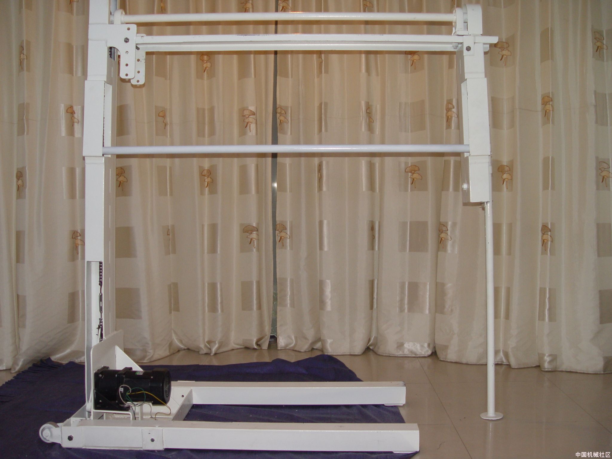

开门造车老师的命题如下:5 S( w, r" ~& l, y- q2 o+ X
1、        适用于床上运动的机器,该机器以220V交流电动机为动力,驱动该
' N* [* s+ q( T! R7 I3 ~/ i机器做缓慢的上、下往复运动。0 s& k. g/ c+ t' T: ^- a' C
2、        便于安装。6 y9 T# l, Z* C. A" f5 S
3、        适用于现有的床,和做一个全新的床,两台两种型号的样机。
2 p+ U, B- h& s, G' L# N4、        维护方便,去掉一切高技术符加的电子控制技术。; h( e' c/ _8 g/ d. D
5、        组合结构,既,配不同的配件,可以组合成单人和双人规格型号
" m% b. C0 H( _* ^$ C" s* n8 w6、        安全。- L+ G2 D) ]$ {' K% f
7、        在确保功能的前题下,越简单越好。
7 ?- P" |% q) h3 m3 l& w% D" }8、        在确保牢靠、牢固的前题下,成本越低越好。6 N1 g, M* ?& R6 |! X" S# l

照片如下:: f2 `( P# s+ P9 X& j* i. f8 n! {0 \
/ h$ I. k; v; r8 v

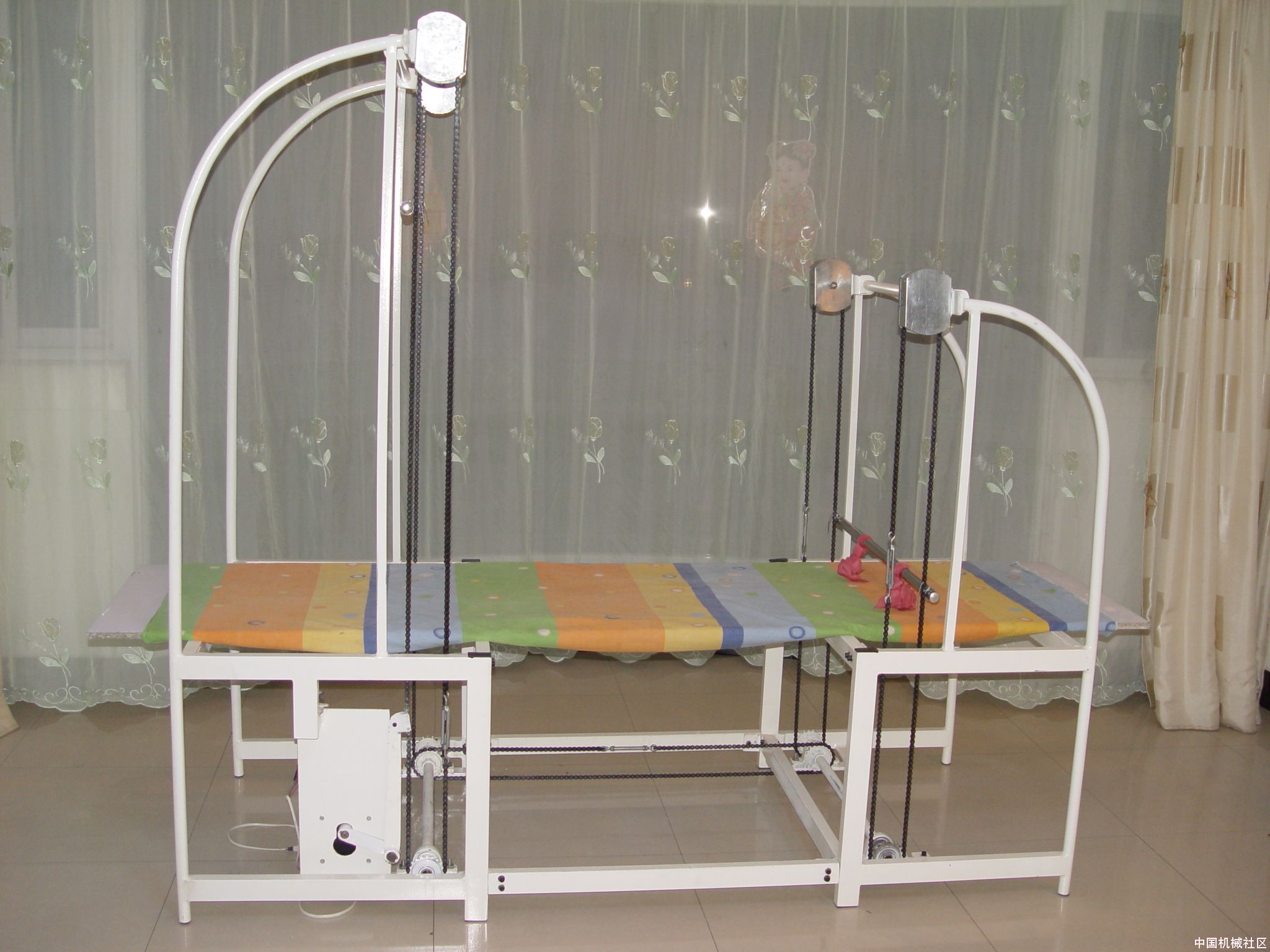

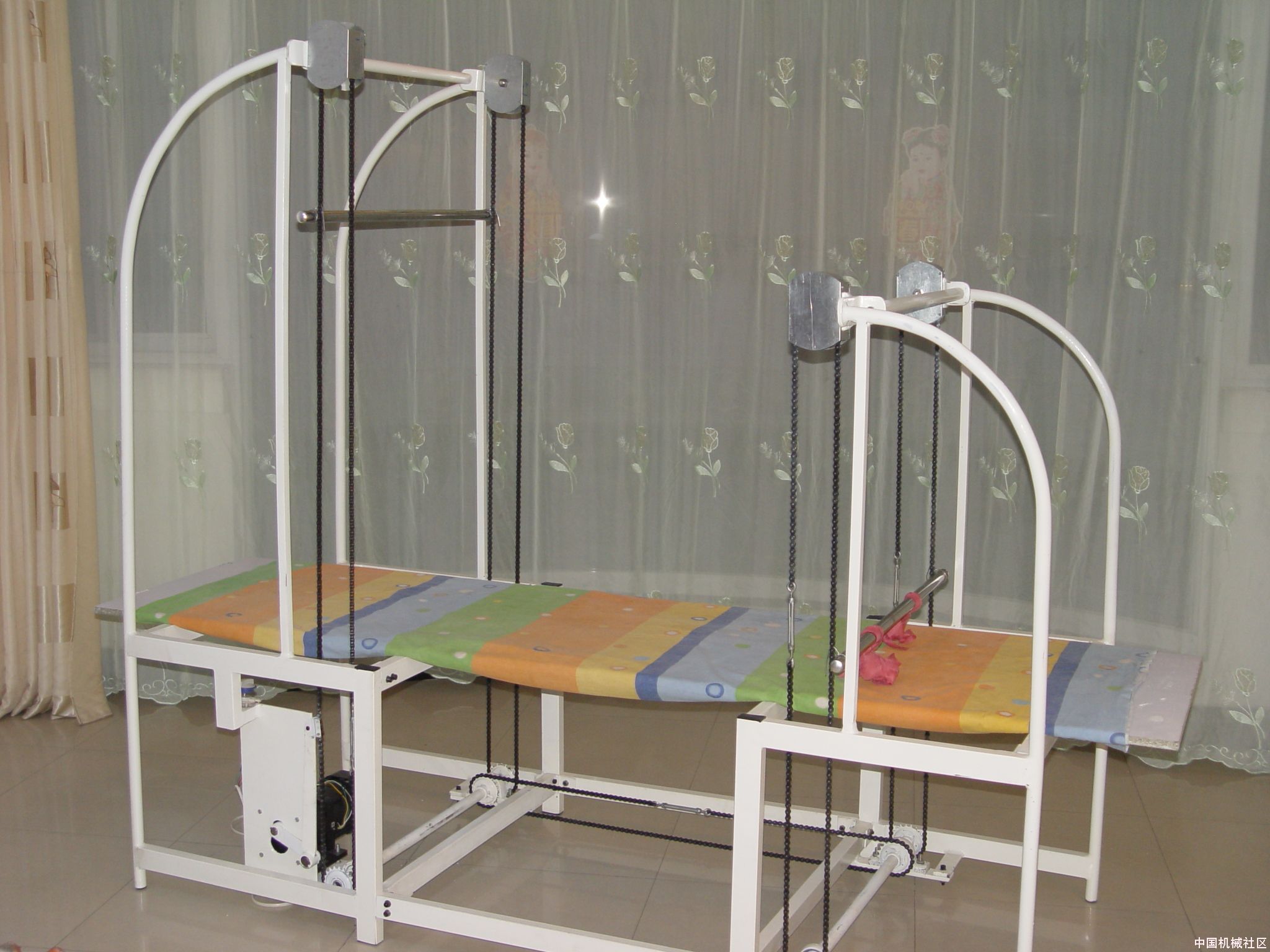

中国机械社区第一件专利样机------床上康复运动器--Ⅰ型、Ⅲ型,
) c3 T# \1 M$ Z+ K" y在黄河湃同志的努力下,终于和大家见面了。' z1 V, _; _% x: b; V( ]
; E! g0 U: X' E; k5 ^3 k/ x该样机,尽管做了很多的改进,但,使其真正成为可以售销并进入市的正式商品,还( E/ v, Z2 f7 r9 O/ g! A
有很多路要走。
2 s5 a; s% ]" T$ p1 ^3 Q" |9 h
8 K& U# K$ Q, ?; _: t8 T2 g此帖的目的就是请网友们参与进来,帮助将其进一步优化、完善。% X( f! }: \  V8 C+ I4 ~4 U: A
为早日将其形成产品,做出我们的贡献!( A; `" s6 [0 `( ]0 t: g
: P/ N( }5 O( f" I

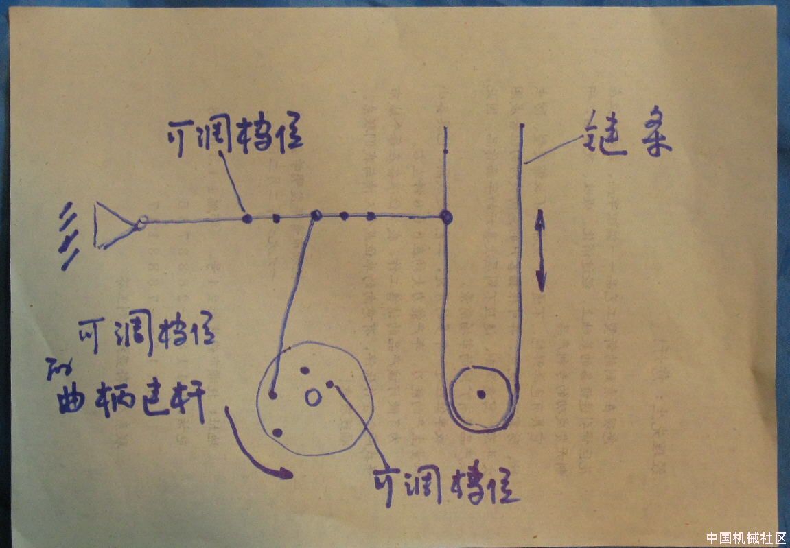

改进意见,最好以JPG图像文件的方式上传。比如,我向黄河湃已经提出了的: L* Z( w: \+ j
N点改进意见,在此拿出做一示范:( R/ u5 k" X  C: u( l+ ^" C
4 P& K* v4 g- u8 n5 w2 p1、幅值应方便可调,如图:......GJ--可调档位的曲柄连杆.JPG0 D# E( t$ g- a4 w+ x( X

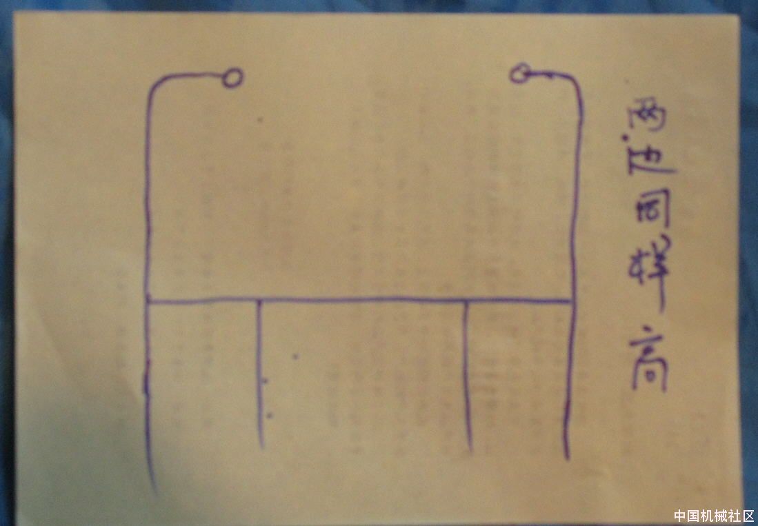

7 [1 k1 b" W; f& x1 J2、两个棘轮架尽可能的高点,并等高,如图:.......GJ--两边等高的棘轮架.JPG

首先祝贺样机完成!8 @' T; R/ p7 z! M- z: |
0 c' z1 r) C$ c* J请问3型为什么不采用1型的将链条封闭的结构,那样更美观些,更安全。
. Y9 [4 `; t5 L1 o3 D是否可采用连杆、杠杆原理完成动作(将链条改为顶杆)。. Q' K2 P; ~' v* }: \$ l  K2 N
为方便病人上下,上部可否可拆式。; H1 F) x: u0 {. Q2 s0 \8 I5 `
人上身部位是否增加活动靠背(类似赛车的可固定上身和头部的靠背)。
- n8 R- b, V( N. Z7 _' w能否再增加些身体其他部位活动的功能。
. d3 h' S. B7 s6 C1 x, \$ N为便于存放和运输,建议改为分片组装式。5 R. |, S/ d& h$ `0 @& d

个人觉得链条外应加装防护罩,如电机噪音问题解决不了,可以考虑在其外部加隔音罩,同时整个外型看上起有点单调,能不能在外部或者床底部做点装饰性的东西,以上仅是个人的一点小看法

初步看了,简单说几点想法:
$ u3 f$ ^( G" I4 v1、同意总工的2边一样高,并可组成2单杠式的连体,调节就在2单杠间。
/ Y* w: M! M2 B4 j- N! X9 M/ ^) ]2、链条在床两端外侧。(如开门造车总工的图2,患者进入是没有阻拦的)
6 K0 A" ~7 h( [& u3、两侧可做活动护栏。8 t' g( @7 |( T
以上几点主要考虑的是患者的安全和便于进入。
* ]5 J- |" ~. q- W* B% z: `3 ]4、可否增加功能,如手不方便的,床直接完成动作。
: t+ e7 ^" h1 a6 U4 @6 Y: o$ O$ f5、是否听取了够多的,肌肉恢复相关专业人士的意见。' U! m7 h# q" R* j
较表面的说了几点,不当处见谅。
