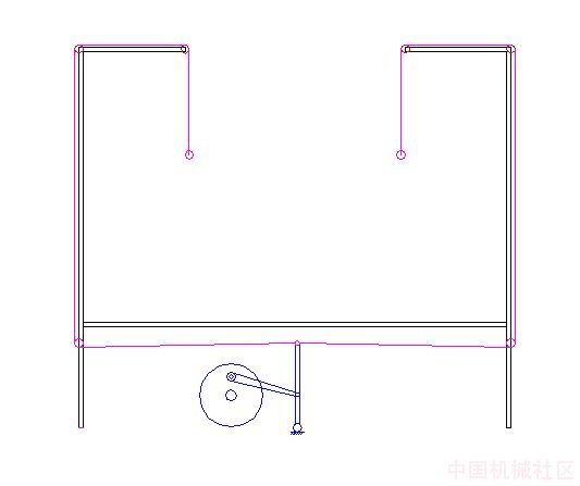

回复 58# 的帖子
回复58楼,深南大道社友:
6 _2 Q# f- Z5 d7 |! Q“如图片所示,将传力带布置与床杆端,可以增加康复床的开放空间
2 V6 U: U5 w6 h/ J. U) n床杆上的两个附加装置为安装的滑轮(每个直角端都有两个)
, c$ [3 j$ T7 y这种方式的传送带只能是单向的,如果做成循环的,结构相对要复杂一点
" t% T* x4 i6 f; E动力装置依然如故”2 Y, t/ `" q- _# T) ?/ l
   首先,没有看到您的附图,我的理解您的想法和59楼开门造车老师的草图还是有区别的,是吧?3 t/ i) ?6 f5 Z3 S" ^2 o7 o
   您的这个构思激发了开门造车老师的智慧,我觉得开门造车老师的这个设计非常的好,稍加完善应该效果很是不错的,稍后我将附图上传。
2 n! t- h, O$ m8 H  X" B& Z8 T; Q1 @* `8 O! b" i5 w
[ 本帖最后由 黄河湃 于 2007-12-18 17:22 编辑 ]

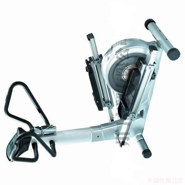

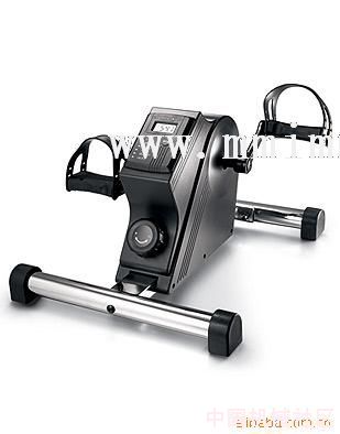

发表于 2007-12-18 18:54:58 | 显示全部楼层
感觉手杠的改进很好了,是否脚部的锻炼可增加膝部和脚腕部位的运动。
7 s' l$ u+ _4 ^/ N9 X9 e  Y4 R# }比如类似脚踏运动机的原理。(我将一运动机旋转了90度)
发表于 2007-12-19 03:33:42 | 显示全部楼层
各位网友好!( C0 |' `% i' y8 V
# L8 {  A- e/ |, y1 h+ F+ @昨天夜间,经过我和黄河湃在Skype网络电话中讨论确认:; p# v( b( n9 }& L, H9 F# E
5 E" g& w8 D, K- g, m0 ?- Y0 `
syw开门造车在59楼处给出的方案5 j- s& I% Z1 j; H/ r  V. d3 y
+ C  i1 g& k: |9 Z4 l
6 [2 i' j5 m  {& D$ H; x. F! N
9 T7 S1 i( s" e" i! C2 B% w7 Z
黄河湃在61楼处给出的方案,
. h3 d% O- M; q
+ J9 E( Y# K1 B1 q8 }, K3 ~- t) o都应该是0 Z- ^+ d! E$ n! z/ U
1 k0 h6 u) n6 w2 ]' r
深南大道友在58楼处给出的方案,关键词用引号标出,如下:" c+ P+ I4 {% O! Q
8 E0 b! ^4 m  J7 X. Y1、将传力带布置与“床杆端”。0 M7 f! `7 ?2 O4 H2 H
& D+ S5 S1 l8 v7 L$ J: C" q# [2、可以增加康复床的“开放空间”。% j4 u! B5 ?; u  {
# A, Y8 z. ?$ i7 G. ~3、床杆上的两个“附加装置”为安装的“滑轮”(每个“直角端都有”两个)
6 t8 H9 r! a. O. N4 b* e/ G% o# G1 E! }
4、这种方式的传送带“只能是单向”的,如果做成循环的,结构相对要复杂一点。
0 |+ ]" b# z4 u+ T$ E0 K
$ t* g- ]5 _% L: W. s5 y5、“动力装置依然如故”。
; \& l3 t4 Y& ^& D+ h0 V$ W+ Q, r0 Q' i: ?+ f1 _
. \  ]% T8 w, B& }  R* j; x- H
9 R$ u# B# f* N# ?, _8 |其中4、提到的“只能是单向”问题,我的理解是指四个链条都设单杠而言,
0 Y) Q6 L& u, Z' K  j" r; _- s两个单杠向上运动的同时,另两个单杠同时向下。; v: n5 @4 z, u7 O! ?% ^/ v! z
而如果采用深南大道友的方案,做到这一点就要复杂一些。
: z) `$ k5 ^. M0 z  S
' \) r/ g$ G+ k$ {$ t我们还将做两台新的样机,深南大道友的方案,将会在新的样机中被采用。
/ [4 c" Z+ i. `. O* \! f& y0 t% G$ V1 f  d
特此声明!6 E- W9 ^4 }3 @+ |8 [5 e
& N) w; O7 e/ r6 C8 K- L" M3 c
谢谢深南大道友!  J: m5 f% k# Z/ O0 d4 Y+ v4 C  m
8 M) R4 z: A! h- f: W3 Vsyw 071219---03.33

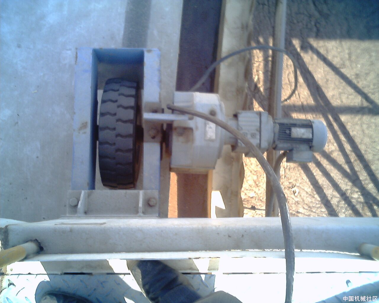

发表于 2007-12-19 16:46:40 | 显示全部楼层
回复40楼,黄河湃社友:: S" }6 P, Z  J5 z! [8 `
       我觉得用0.55kW功率大了,减速器价格我不清楚,它是装在海是北京海斯顿环保公司的刮泥机上的。生产厂家我看可以选用机械设计手册提供的厂家,如天津减速机总厂、浙江星河机械厂、山东淄博市博山奥博机械厂等。附图片(以前手机照的) IMG0431A.jpg

 楼主| 发表于 2007-12-21 15:06:59 | 显示全部楼层
回复64楼,老左社友:4 U: H0 ]; n. t- z. X* ~
    1、电机功率0.55KW是有些大了,我会考虑的;
) A! Z2 J1 c4 f. H    2、您提供的这些资料对我很有用,在这里对您表示深深的敬意和感谢!!!+ a& ?1 @! H( O; j) l. k# P/ S# Y/ m
( L$ m2 o# K4 P: K6 ~2 {
+ o! ~* ^8 p* y: p: e回复65楼,sgl1479社友:% r! b: ?+ u# I. E' S
    您提的问题如61楼草图所示更改后,会得以解决的。谢谢!

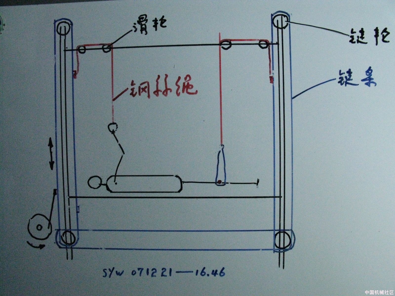

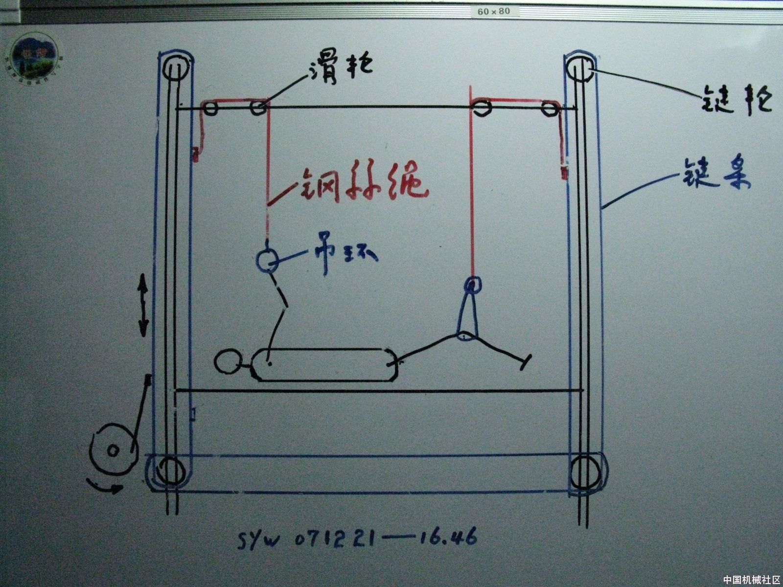

发表于 2007-12-21 17:08:44 | 显示全部楼层
各位网友好!) ^0 h/ o+ r. z+ b/ L: F
9 u% `( S# ?: s: Y6 ?9 ^帮看一下,新的方案如何?1 C2 K& W7 S1 p8 A7 n9 L
; l' ~0 ^3 y" T- i! v+ H' L* R
syw  071221---17.085 P: [% j1 i# y" c0 P1 ?9 o& L
.) Q6 _% Z  u8 t( b
9 b4 s  q! O- r4 d
  t$ k$ \+ N0 ?8 J" u- P( r3 I[ 本帖最后由 syw开门造车 于 2007-12-21 17:27 编辑 ]
发表于 2007-12-21 19:03:25 | 显示全部楼层
滑轮方式不错,长度、高度等都可以调节 $ m( t& I6 N$ G. X& }7 u; L( Z
装置的噪音实在怕怕,一个瘫痪的人心情已经够差的了,在加上这个,不更烦了? 能不能改链条传动为其他的方式;' s7 L9 n2 k& G( x; c9 C  K
看楼主的机构也只是一个往复的运动,个人认为凸轮机构噪音可能会小点,并且运动平稳,
, B' f4 g4 x- \; {2 C" [0 @吊环是针对手部可以动作的人的,不适用手部有障碍的人,还需要其他的改进;) h; t1 ^+ c3 ^' o& L1 i
假如头部要做运动呢?
3 {* a% P* i/ c个人意见,准备挨砖
发表于 2007-12-21 21:41:42 | 显示全部楼层
炼狱网友好!
" R: `% I+ j( S' w  t8 [
; ?3 P2 P. p3 p6 n' f炼狱网友68楼发言:能不能改链条传动为其他的方式;看楼主的机构也只是一个往复的运动," s3 Q, q5 U+ L" s, i: p( O
% ~, E5 r2 x( {2 n) T
% k  S- }/ c9 w! G; {你的提议,我想了十多分钟,没有想出理想的办法来。+ I7 d* D, B& A  x0 k6 j5 a  T  d
能上传个草图吗?
1 _3 p0 U2 F  N2 k" U5 P2 f8 S* L. E; V% E; ^
谢谢!# w3 v, ~! ?5 P) h
) W' [" f2 ?% S# a* n( ysyw  071221---21.41

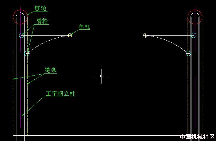

发表于 2007-12-21 23:13:05 | 显示全部楼层
syw开门造车前辈您好
9 b  S* |" U" [$ M1 h# x" B9 {, k+ o) q- i
          为什么不省去噪音高的链条呢?
. r) P$ u) ~8 H; R          根据您上图的原理画个草图,通过摆杆带动钢索运动,钢索可通过弹簧预紧防止脱落滑轮(图中未画)。: h5 X$ l# x  {- K' D1 H
          可通过调节连杆与摆杆的连接位置调整运动幅度。3 O. [- ~) e$ t
          电机和减速器总成可否考虑类似汽车雨刷器的减速电机,使用串激(类似家用缝纫机电机)或直流电机通过电子电路降低杂波干扰(成本较低,汽车雨刷对收音机的干扰就很小)。因这类电机体积小,成本低,输出扭据大,且易于调速。。。。。。7 c6 c( x) f2 g1 M
