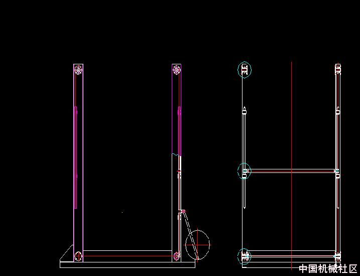

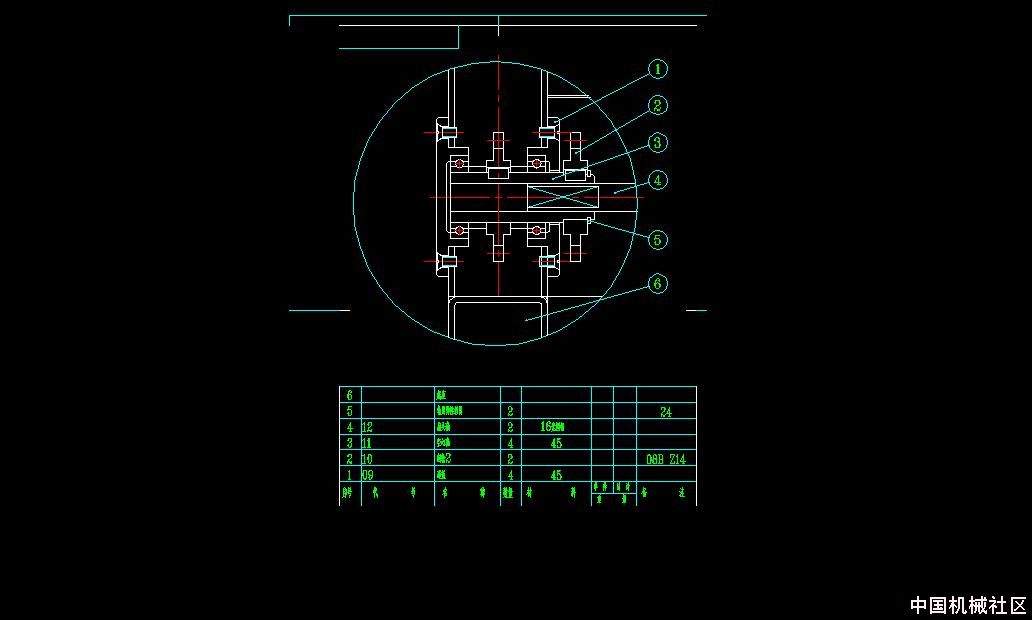

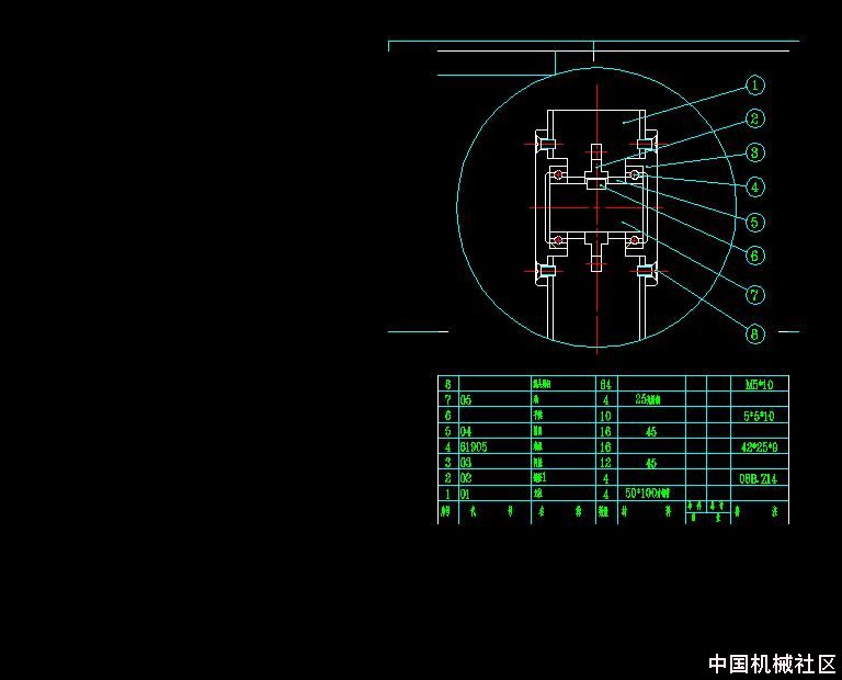

各位社友:
( L- R! x. S6 u. f; M3 A3 Q! p2 k# y3 P) P3 v" T. W- k, G5 b- J! l
在我们这个专利样机照片发布之前,我直接请“害怕伏枥”老师帮助做一下优化工作,
  f' r0 B+ D: p“害怕伏枥”老师非常认真的并花费了好多时间,画出了正规的设计图。在此,
( w/ T: K: _6 F/ r% K$ Z我向“害怕伏枥”老师表示深深的敬意、谢谢!, E. d! Q, O3 q2 m; j/ ]' |
' _  r) G- u6 R; G! s! [
本想在本帖题目发布的同时,也一同公布“害怕伏枥”老师的设计,但,考虑怕/ i& E2 z( M  l& r. j, o- j3 H! x6 \
影响社友们的思路,所以才延至今天发布,也请社友们一同欣赏。0 t  K% a# _, ^1 Z8 ^8 R0 i% X' I
' e' d+ I# a6 V9 \“害怕伏枥”老师的优化方案,比现在已经做出的样机有很多优点,在新的
0 C3 |5 }; Y" x; g  N样机中,有很多地方都会参考、采用
1 F8 E8 f# a. Z
' G, H9 j1 {" [% D$ d*由于我的电脑编辑存在问题,致使图片的质量有点不好,请各位社友见谅!0 C9 e$ j8 ~: w% L. Y
2 a# t. G% K) p4 o2 Z. k6 C

 楼主| 发表于 2007-12-22 10:58:31 | 显示全部楼层
67楼开门造车老师的方案有以下特点:' j* T$ h' X4 D, K& n6 y9 E2 W6 [
优点是:简洁,易操作;& L& ~/ U* Z6 S  S7 `0 D7 V9 j. G
缺点是:晃动,摆动大不易控制。

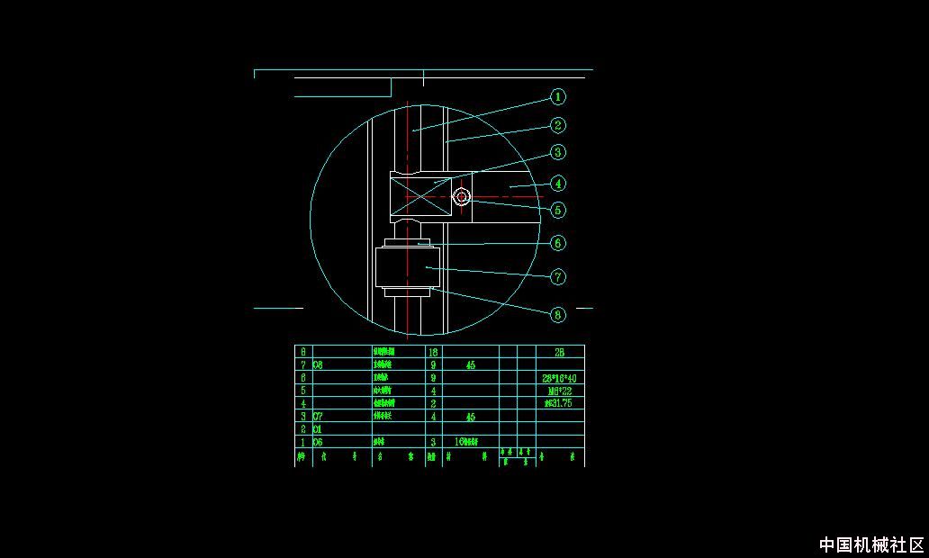

发表于 2007-12-23 21:04:34 | 显示全部楼层
syw开门造车前辈您好
- J! O+ K6 b, H, Q) s8 }' D* n* t5 r; U4 U

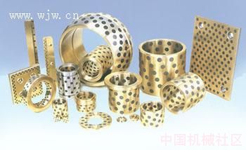

        对于不稳定问题我画了草图(见附图)解决,您看可以吗?图中红色的手杠可将两个支架固定。(绿色支架可倒置)% Y% @) Z# u$ K& ~
       无油导套可选便宜的大概每个十多元。. K( r8 }+ w- J9 {3 Z
4 U/ I; t7 d4 {+ V- w0 b
& N9 C2 }# `1 ^9 p0 X( N9 `- ^       还是建议增设一个电子电路控制多段运动模式,由患者依据自身条件选择。只要电路设计合理应不存在不可靠因素。如只是一个单纯的机械产品是没有现代气息的,增加电子控制也不会增加多少成本。' X6 }2 q  h3 u" F  l

 楼主| 发表于 2007-12-24 09:43:29 | 显示全部楼层
回复79楼,我在飞:0 I4 |6 p9 z1 k4 W+ b& Z) X
    上述结构存在一个缺陷就是:钢丝绳在钢管内部的摆动会敲打管壁发出噪声。
