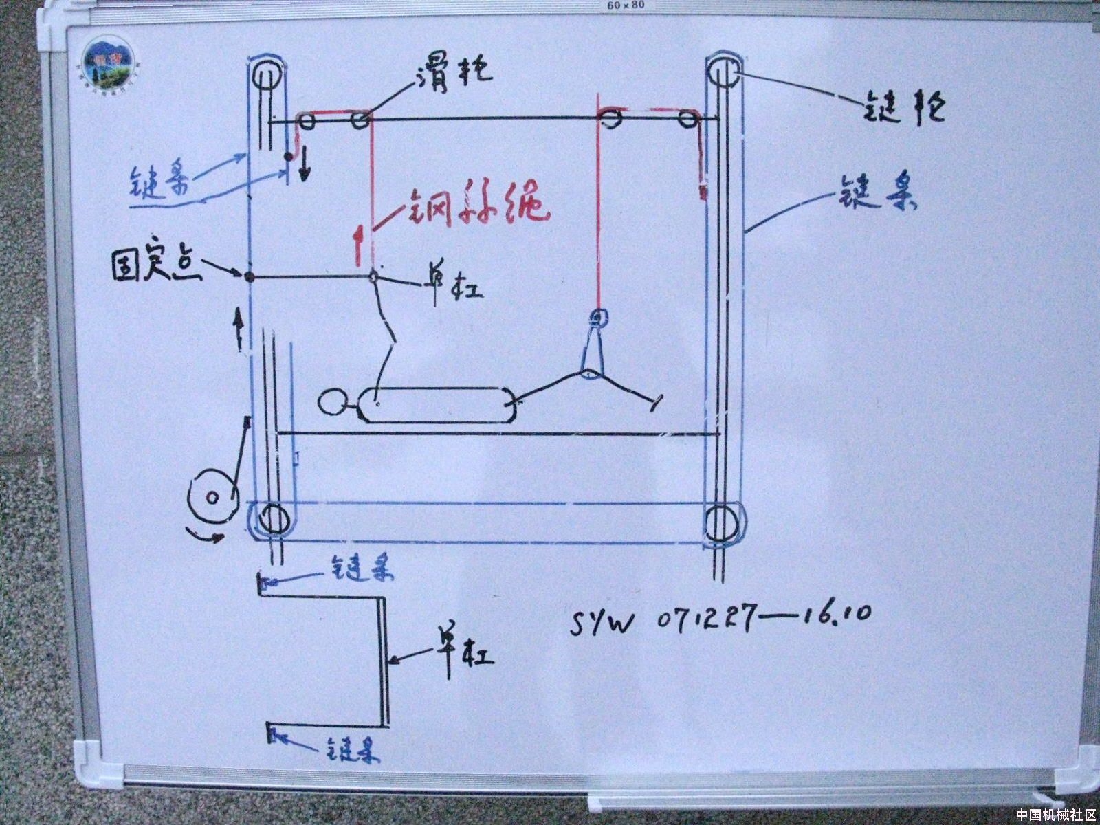

黄河湃友好!& o6 Q, ?8 M5 q! V
5 {4 s+ e  O+ f# g" }4 r# d8 o
下图可能是最隹方案了!& O) G9 r8 Q+ v: k5 P8 h" y2 O3 x4 F
7 O* E5 r4 [( ]# ^3 _2 _0 r) [, K
1、达到了床的侧面敞开的目的。
  g, N6 p+ t8 s/ \% J7 `! B; b, u  X' Z3 p  D: h1 _5 A* C
2、活动部件与框架没有滑动磨擦及滾动磨擦部件,故减去了这部分的噪音。. y( p3 e, E% {* O: I
5 c1 n, v' i# \4 h# Y( A3、加工件最少,成本最低。
4 m) {1 ^9 P0 ?3 G# X- k& z( v$ J! \
4、高度调节方便。& Y- Z" z; D# i$ c2 ]
- Z4 _. r" {7 c- p; ]& o0 P
5、解决了你在72楼处提到的:“晃动,摆动大不易控制”的问题。
! y& i2 Z+ u2 m; U( e! K% Z. k5 u$ n
6、……
7 B0 G: C* I' F7 b) Q.
6 k4 W& y# W& K$ B; y* xsyw  071227---16.451 {% @6 a% j2 C$ [; j- }$ {+ ~* e: }
 楼主| 发表于 2007-12-27 17:31:12 | 显示全部楼层
各位:
( Q6 S+ s% r; M# n( E     最近的确很忙,很少有上线时间,看到各位这么认真积极的献计献策我心里很是感动,再次感谢!
/ _& H- V3 g# \7 V6 L/ K* h( r# N1 p6 C5 S; W4 ~
7 ]- `/ k8 Y8 `( Y: G# g6 z开门造车老师好!! J6 f+ J* U% g
      您的这个构想的确简单易操作,但滑轮部分始终感觉不太好,不过还没有具体的思路,容我想想!

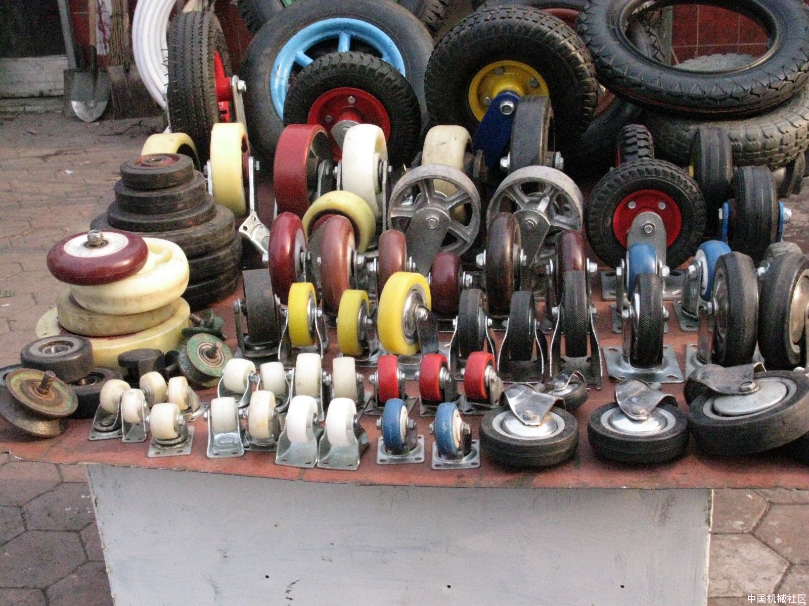

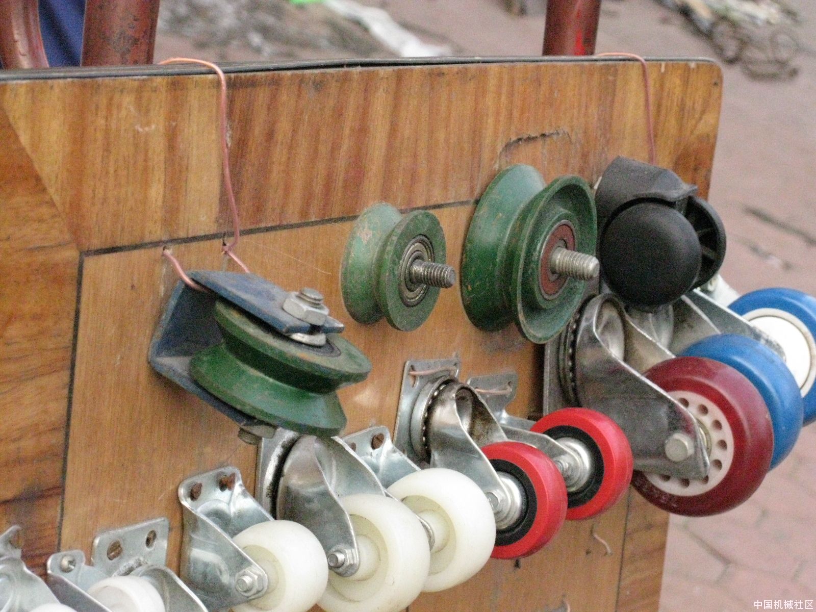

发表于 2007-12-27 17:56:01 | 显示全部楼层
黄河湃友好!- v% U3 g6 k8 Q$ o) d
: @1 _4 v9 k! X- n$ ~( ^  f你在94楼发言:滑轮部分始终感觉不太好. k) y8 c/ q( I; ~7 q/ F8 T+ s$ n7 ?
# c: `, |; t. d& E* D* D. O1 g/ Q6 y+ {为什么?
/ M! ^# G3 n  g; q( A' ]* z# J
4 q9 d8 k' k4 l! R9 y  W# _现成的件,一个6、7元钱。& g( s4 s) Z/ {% x& O; j
2 z; w/ B5 o1 \- t. k8 }( `- ~syw   071227---17.55

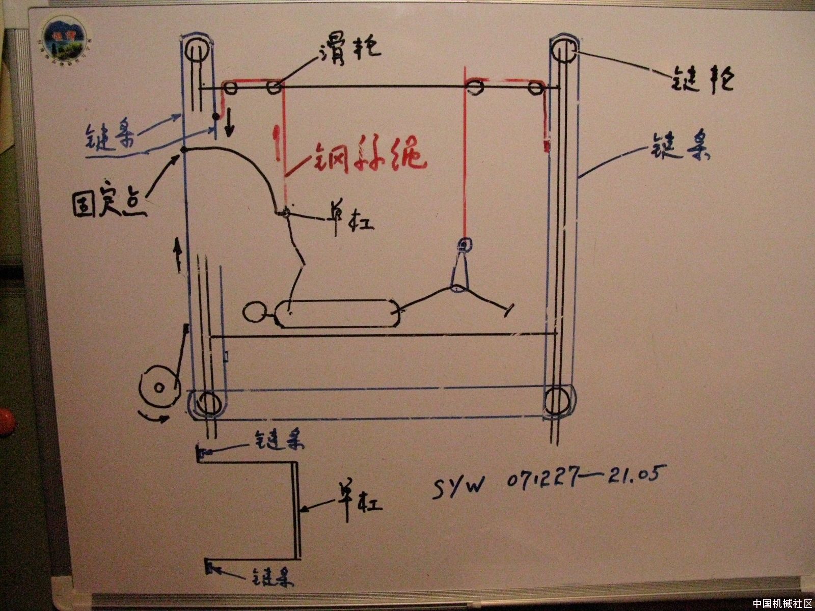

发表于 2007-12-27 21:25:44 | 显示全部楼层
各位网友好!6 |+ D% |+ g" F0 i+ z
) ?2 k& K: `" `
我将93楼处的单杠侧面设计成曲线弧型,更优化了一步。! g1 q6 d1 c* p+ K! P1 Z3 ]! d3 C
8 ~& b& }; L/ l  b0 H  T8 L
现在是否可以说算是达到最优化设计了哪?!
8 s' c" y; q, I9 L" }! L( P* Z& G. F
syw  071227---21.25' M9 B( V( H4 D& s# W
, c- w/ L3 u: h/ |6 h1 Q0 Y/ G+ g
 楼主| 发表于 2007-12-29 17:23:59 | 显示全部楼层
回复 96# 的帖子
开门造车老师好!
( I8 O% j# G! e   您在96楼的这个构思正好解决了我在94楼中的疑问,非常不错,真诚感谢!. K% [) v: ]/ {# z0 a; W6 w$ I; m
1 i5 |9 C5 h7 E* C5 z
   还有个疑问就是此结构中的链条还裸露在外面,如何防护?
8 Z0 r4 p; r# P" d% Y  ?
2 }2 Y% W' F) _- y4 ^' W6 R6 Q[ 本帖最后由 黄河湃 于 2007-12-29 17:26 编辑 ]
发表于 2007-12-29 18:03:45 | 显示全部楼层
黄河湃友好
7 g3 e0 e4 y4 |% y2 R; f: H5 e% b( y8 t! }" p1 _4 _6 @
1、防护的重点是:链条与链轮结合处,一定要做好保护,以防夹伤用者。' w* ~$ b5 i; v- e7 `
2、裸露在外的链条,在绷紧的状态下完全可以视为“杆件”,没有任何危险,如果* V4 h! r. }* n- S
认为不好看,市场上有一种桔黄色的带有“弹性”的“透明硬质塑料管”,可以用
3 M# B( X9 L* t) y它装饰一下。1 {- \/ n1 H% |: B5 q
3 g; W* k- P, c( f5 H# k
syw   071229---18.03

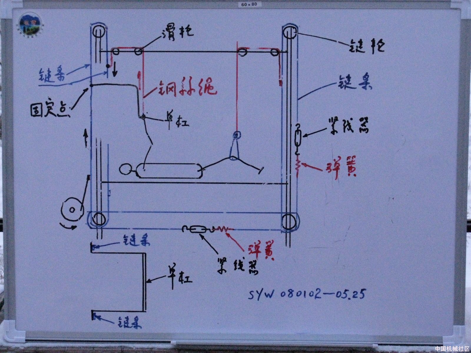

发表于 2008-1-1 09:13:05 | 显示全部楼层
syw开门造车前辈您好
+ P$ I  R4 Y  P1 t# `$ c& r, W
$ h8 ^" \2 U9 s3 Z/ D. C     对于您在96楼的方案我感觉底部的链条传递距离在2M左右,垂直的链条传递距离在1。6M左右。只通过索具螺旋扣预紧,没有其他的涨紧机构,在长期的运行中,链条会被拉长而抖动,此时会产生很大的噪音。
发表于 2008-1-2 11:50:00 | 显示全部楼层
我在飞友好!0 b  Y6 a( k8 O5 E$ ?0 F( [2 x1 A
$ v$ p3 f+ `9 E- N9 C3 ~3 y你在99楼的提示非常正确!( F) _" e) [5 Y5 Y9 ]6 z
3 q; Z: j/ }+ N9 K  E6 ^* \加“涨紧机构”费事。
1 b0 {7 I+ V* C2 o: c3 i
6 H0 K( C/ e- r/ J新给的设计加了个弹簧应能解决问题。* B  P: X. \4 x  O, }0 N4 B
* x5 F- k- Q9 V2 y0 W0 l- a; H谢谢!- _$ v7 K( H7 M8 ~7 V! r, y
1 E% w$ J( b9 m0 r& n8 g$ D- c
syw  080102---11.49
