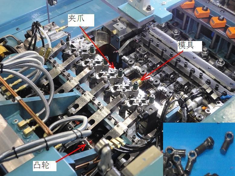

下面这台机器是我在现场看到的最为震撼的。4 _1 t3 F( i7 k. i: |5 u6 f
直径约6mm的钢丝,剪成约15mm的小段,4 V. {( v6 z$ ~) W) ~' C! X
然后在下图的机器里,经过5个工位的冲压,做成图片右下角的产品。. ]- V% n5 Q# t" T  _
其中,模具是左右水平放置的,工件也是水平放置,
: \- P1 i5 r; s' J* j( C; v1 Q然后每次冲压后,在左侧冲头拉开时,夹爪把握时机,
/ p2 E. F$ E# b$ j& o: @& j在工件露出来并且尚未掉落时,夹住工件,然后搬送到下一工位。
: K4 p3 D7 `1 M; j1 D% i! J1 K据观察,夹爪和冲头的动作配合是通过凸轮来实现的,非常精巧。
' d1 b4 i2 \' S DSC07154x.JPG 5 ?- o' r  D. f+ {3 w" J
" u: A, D& Z2 e* ~5 f& [7 K! |夹爪向上拉开并转开之后,露出凸轮和右侧的各工位模具。) F/ x/ e# o3 b: W5 b

) M6 ^  f$ z4 l8 _& m这是6工位冷鍛成形冲压机,螺栓螺帽等也是用这类卧式的冷鍛成形冲压机。
2 B+ H% z( b$ [  J7 o# x4 ?移送距离是固定,由机械本身机构来达成,左边是凹模,右边是凸模。
" p+ q8 {1 T, I, g+ Z3 D从2工位向3工位搬送时,做了翻转,是借由正齿轮来实现。
1 H$ l$ w; v9 x1 ]0 {2 w  W模具调整已经数字化,成本不高却很节省调机时间,很好的方式。
