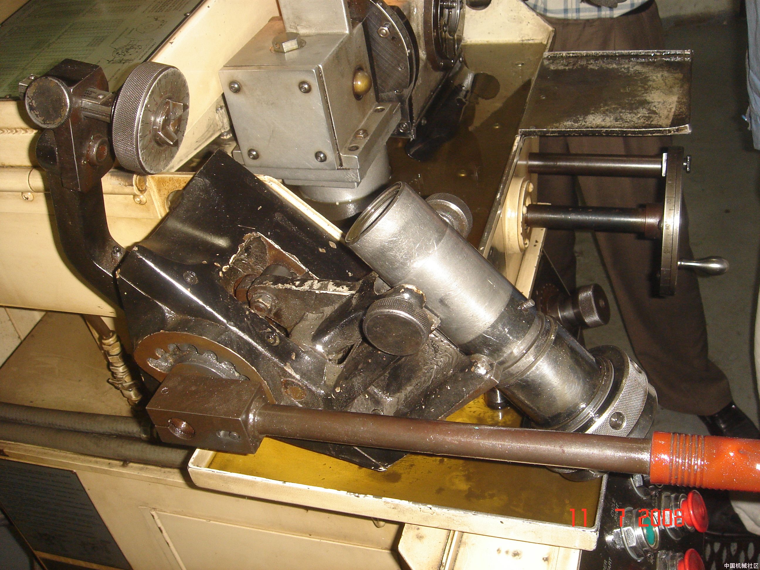

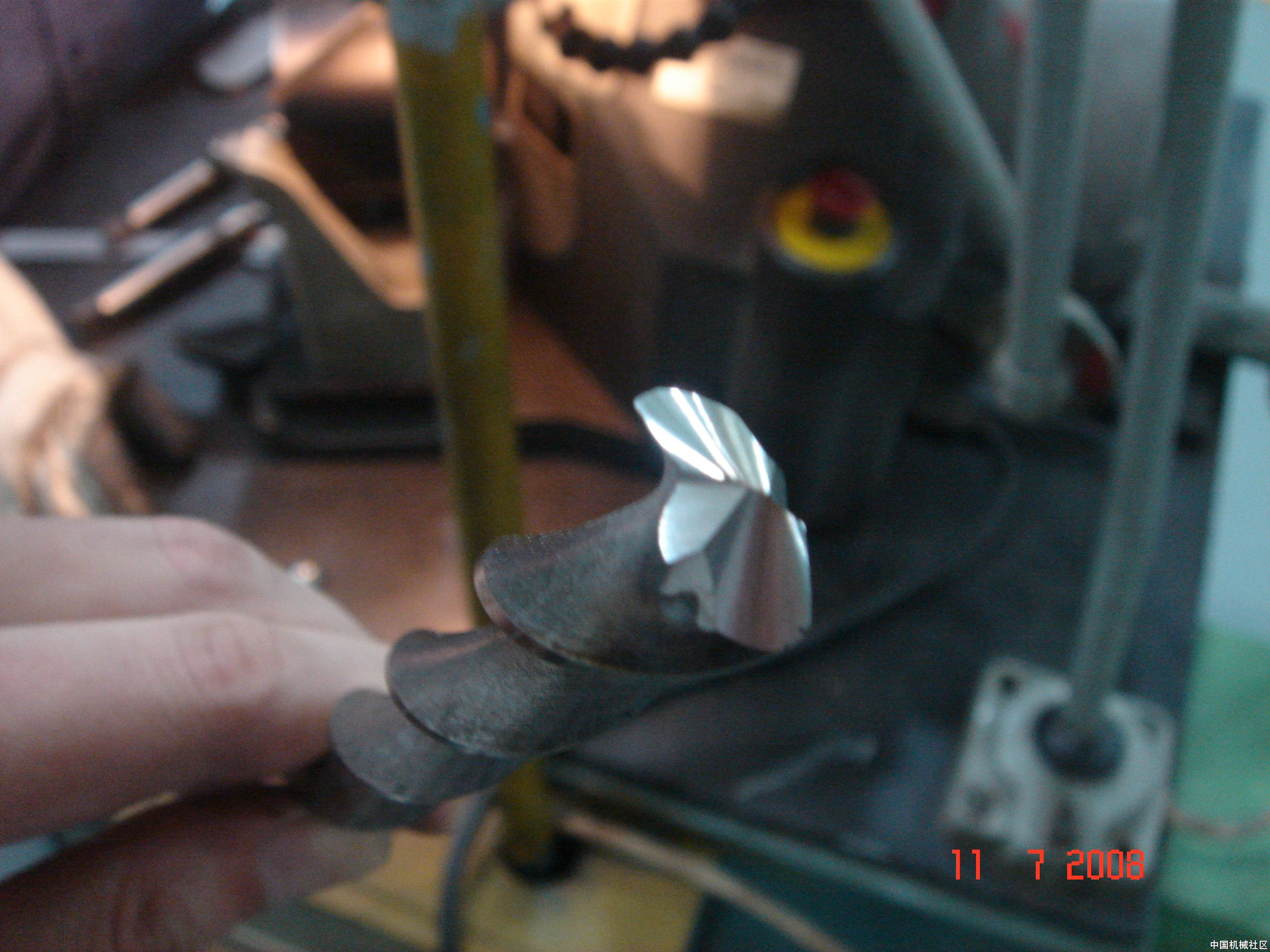

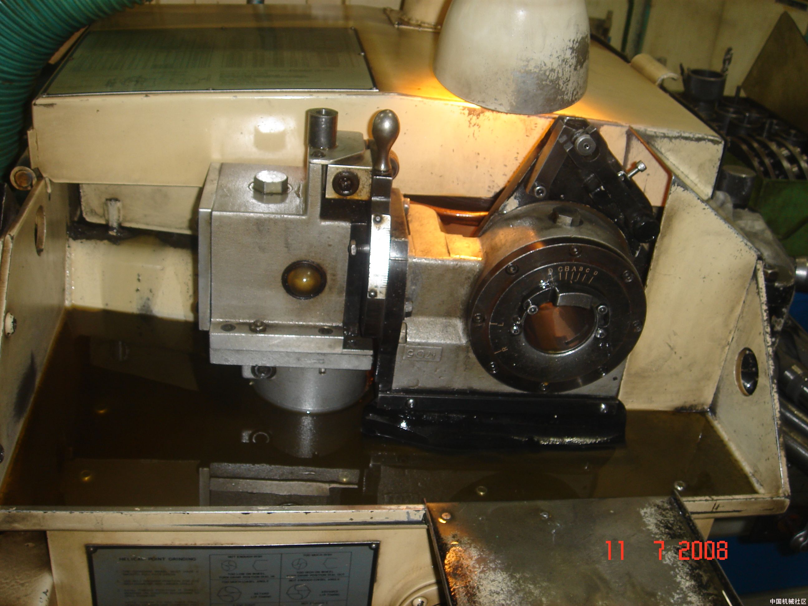

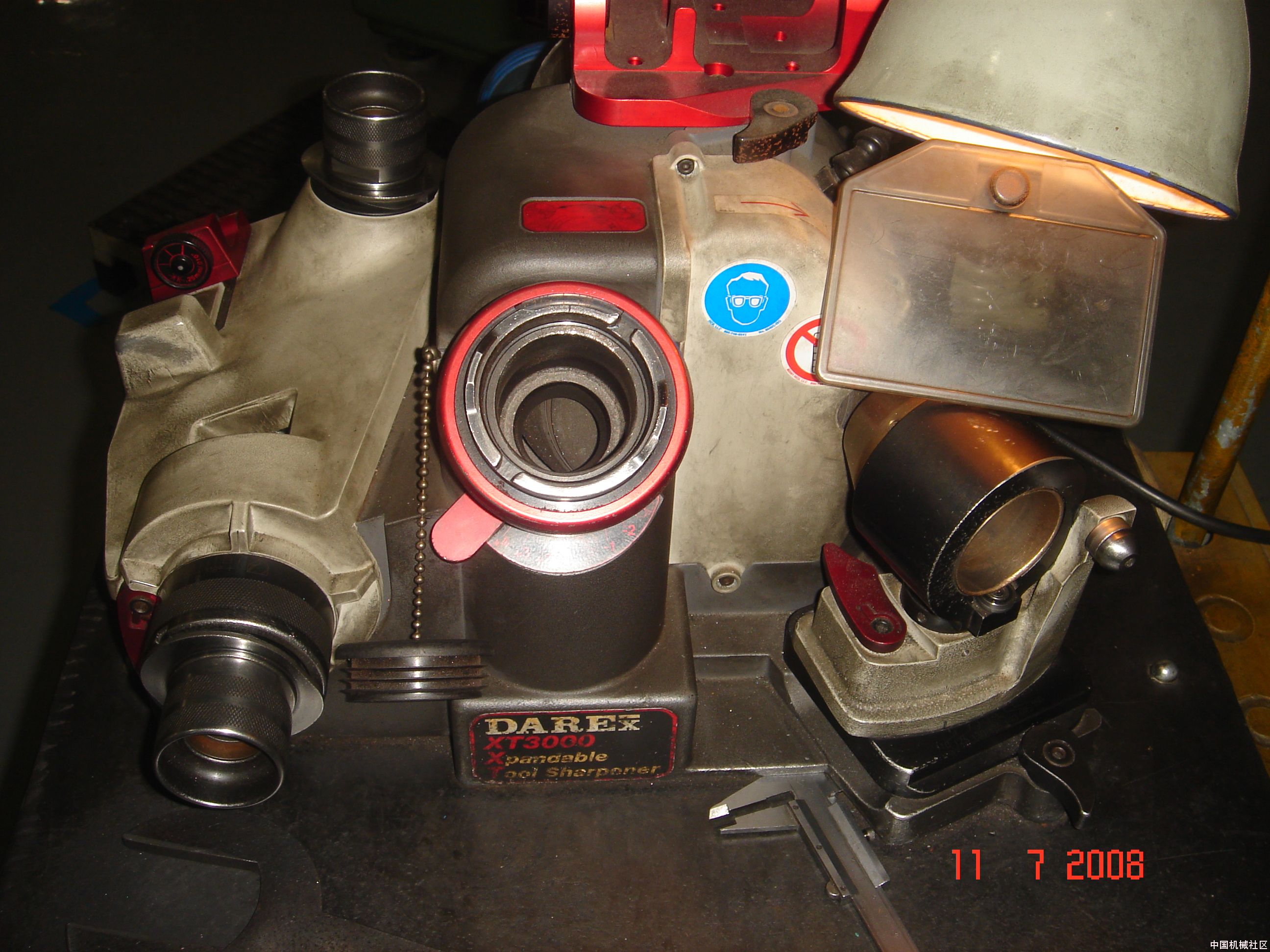

今天拍的钻头磨,视频太大,不好上传。
发表于 2008-7-11 20:48:40 | 显示全部楼层
这就是傻瓜钻头研磨机啊,你这个磨大直径的,我一般用到13以下足够了

发表于 2008-7-11 20:50:44 | 显示全部楼层
傻瓜的才方便吧!. ^! L' j/ T/ n3 }0 G6 U( e, `
你也知道很有水平的人不多,能用好就心满意足了。
发表于 2008-7-11 20:53:12 | 显示全部楼层
这钻头研磨机我这也有,一般厂里的人从来不去用的,小声告诉你,有时候师傅怕磨合金钻头不对称容易断,就用这机器磨,怎么说磨出来的对称度是很好D

发表于 2008-7-11 21:53:54 | 显示全部楼层
不知道上面的多少钱能买到。" b% H9 g& i+ C& ^6 }" b
* ]* |( @3 V! l% E; `0 z
+ M# A' h' i% U5 p这样的钻头磨要多少钱,也是美国的。这种的磨横刃比较难,修磨师傅都是自己手工磨的。
