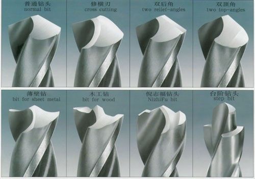

大家对50mm以上5倍上径比的刀片可转位钻头稍知的话,就知道,它们跟群钻有多像了。首先是肯纳的HTS系列带导向钻的,现还有Komet, Seco和韩国Korea Techniks.

8 A: s- V" }* e: @3 S- T手磨的要点水平,能秀一下吗?
' [- D6 z- w6 S" I
发表于 2013-5-16 11:33:38 | 显示全部楼层
狙击手 发表于 2013-5-16 10:27 * l* N7 `2 J) l0 H/ o3 W; ], e( t
手磨的要点水平,能秀一下吗?
  m; G. g9 d* O' O  x& Q嘿嘿 版主  说实话我们公司就没有磨钻头的专机  也谈不上好坏  每个人都是自己磨的 看着角度 对称差不多就行了 也没那么注重横刃什么的  干出来的活漂亮就行了 我个人认为

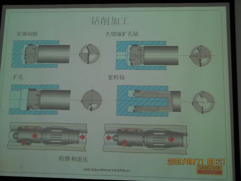

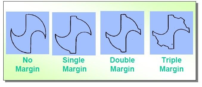

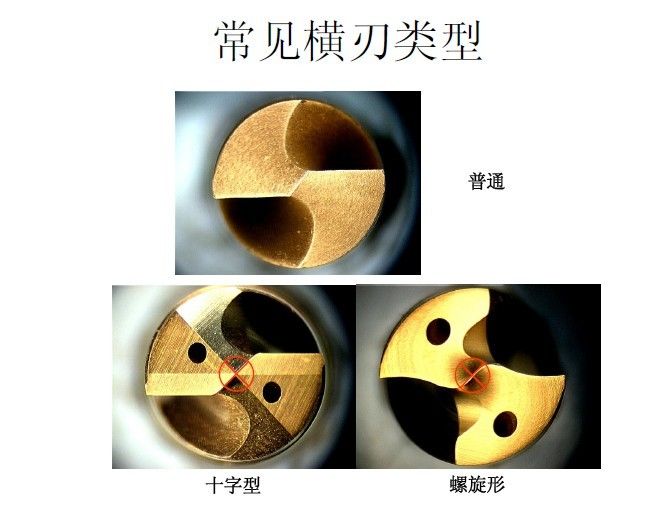

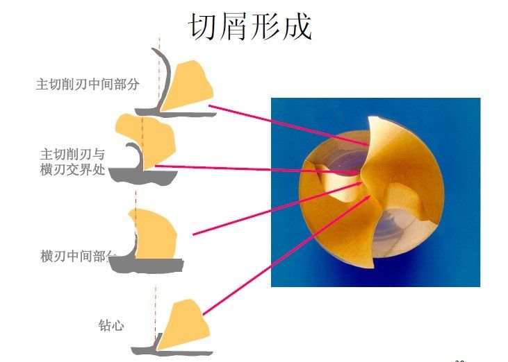

发表于 2013-5-16 12:28:12 | 显示全部楼层
很久以前收的一些钻尖图:  l% L) H! n% G9 a

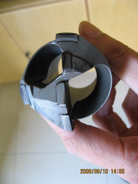

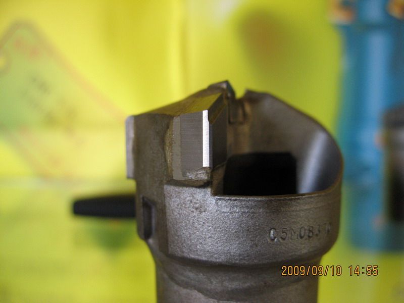

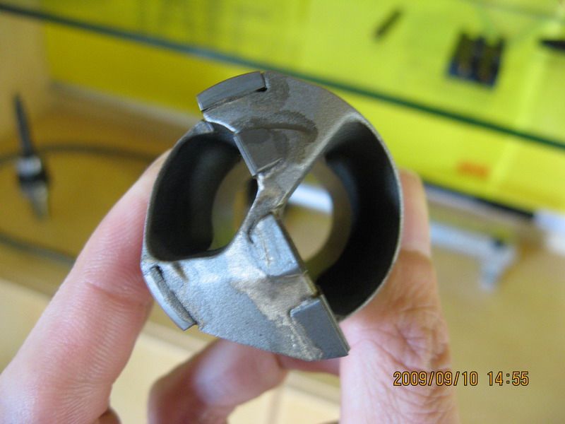

发表于 2013-5-16 12:30:20 | 显示全部楼层
再来点料。# B+ J& j: t! n& ?
