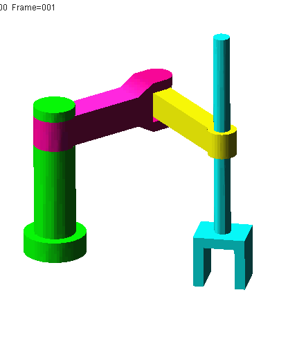

①平面关节型机器人,又称SCARA机器人(Selective Compliance Assembly Robot Arm)。2 J; ^! `- t7 b6 p
N=5,g=4,Σfi=4,F=6(N-g-1)+Σfi=4

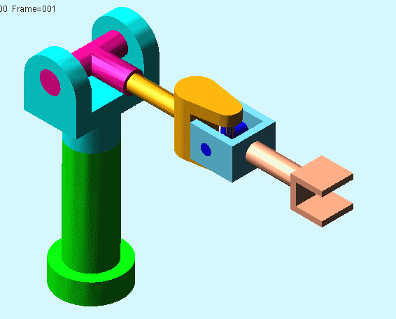

7 q0 l* g% u$ x5 t5 H②STANFORD机器人+ t% I  u) h8 P
N=7,g=6,Σfi=6,F=F=6(N-g-1)+Σfi=6( s' D( E* \7 a3 Q& u+ n

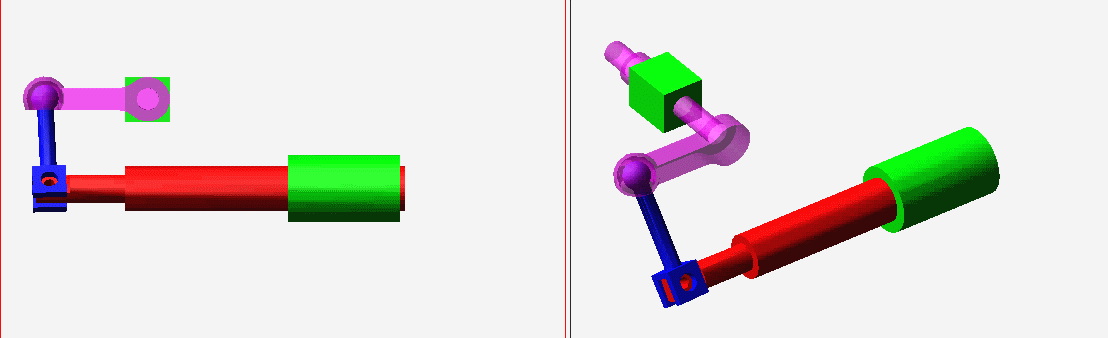

③自动驾驶仪操纵装置内的空间四杆机构。
& }- S- V* r) Z- d! }$ ~( c# {) jN=4,g=4,Σfi=7,F=6(N-g-1)+Σfi=1% D5 k8 Z( _4 D9 S2 d
