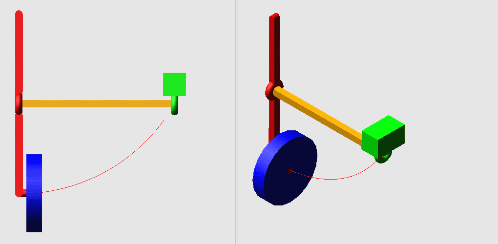

不满足G-K公式的情况:
: z. O* ^3 L6 [% _: [4 m1.飞机起落架的收放机构
6 b2 }, Y! b. u, p. Q  Q$ iN=4,g=4,Σfi=8,F=6(N-g-1)+Σfi=2! p" ^- b! D& M$ L1 S5 F- j& J
但是中间的杆两端分别构成球副,可绕自身轴线转动,而这个自由度对整个机构的运动没有影响,为局部自由度& z& E/ B& i% H/ z3 X

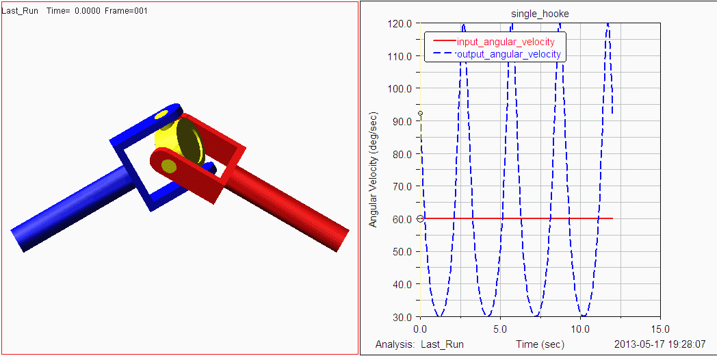

2.万向联轴器(虎克铰)3 Q3 G0 o- {* v$ @/ q8 e- h  H" I0 S5 T
N=4,g=4,Σfi=4,F=6(N-g-1)+Σfi=-2+ B/ ]: q; ]5 L; ^: ?5 o! W# k
显然与实际不符,只需一个主动件的输入运动。

1)由于特殊几何设计及装配条件,这个运动副在实际运动中并没有完全实现所有可能的相对运动,即产生了局部自由度
" G; N9 |7 I& r6 v, A! g( z+ r如1.飞机起落架的收放机构。
6 k6 |1 F  K, n) q1 S: e2)机构中冗余约束公共约束的存在。
: w% @6 |# q% |0 g如2.万向联轴器(虎克铰)

1.N=4,g=4,Σfi=8,d=6,ν=0,ζ=1,F=d(N-g-1)+Σfi+ν-ζ=1: `" f) w# U; y9 A8 w
2.N=4,g=4,Σfi=4,d=3,ν=0,ζ=0,F=d(N-g-1)+Σfi+ν-ζ=1% f! T/ _5 D* Q6 r$ g
符合实际。7 b1 j  i" i, g, S0 t& D) `7 {
