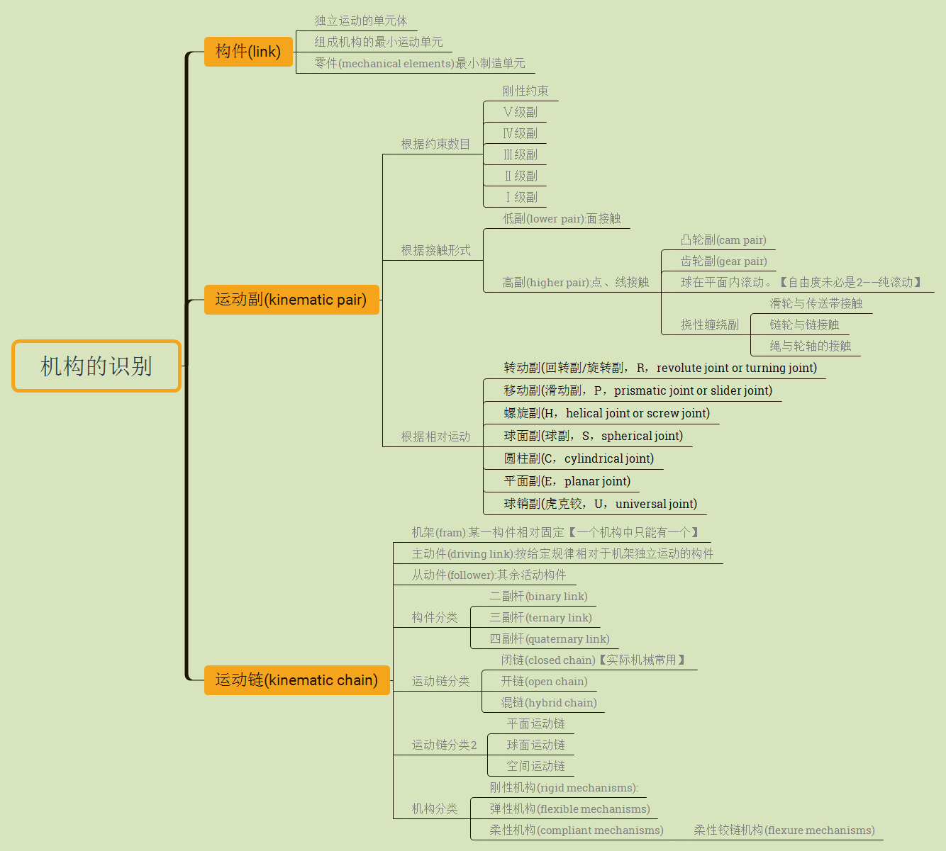

【20160206】机械原理|机构& [0 }$ `0 [; j2 `8 ^
# `1 H5 [. y9 S4 C. B$ x' x. t% l介绍了机构的相关概念,但实例较少,有待深入理解。附图为概念整理图。
. X  T8 g' K; j4 p! O: Z: R
( |( t+ K" I6 w3 d8 r. J各位除夕快乐呀!, W; \4 H  U7 J4 ]# f- [4 F/ m8 V
