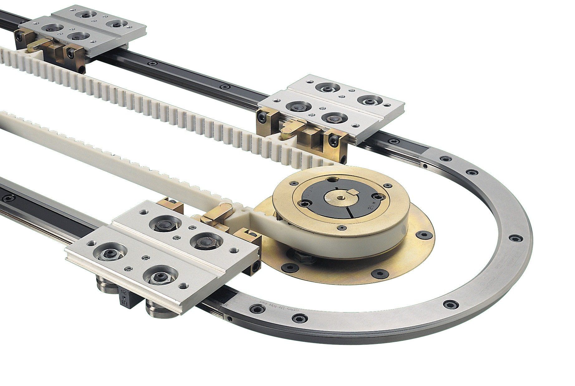

    图片是从度娘找来,英国HepcoMotion RPT 环形滑轨与导轨系统,仅供叙述方便。
    最近有一结构,要用到这种环形导轨,在度娘上找了很久,能找到的类似图片,都是这家英国公司的。找过他们的代理商,询价的结果是价格和货期都是没办法接受的。
    现在的问题是,这种导轨国内就没有生产的吗?图片看起来不是那种很高的技术难度啊。
    我现在使用的工况:速度0.5m/s,单个轮组货载20kg,共5组,间歇运动,2秒启停一次。这种条件下有没有其他的方式可以代替(圆盘方式已经没验证了。不用再考虑)
   有用过的朋友请极力推荐。

好快啊。我知道有,如果是HepcoMotion公司的,我附近都有啊。你们自己生产吗?有的话给点资料过来,或给链接好不。
我这个机构重复定位精度只有0.5mm足以。要的是速度和寿命  发表于 2014-7-17 17:48
图纸很容易就可以拿到。HepcoMotion公司网站上就可以下载啊。难在导轨加工。也问过几家南京的工厂,此类型的直导轨他们可以做,圆弧导轨就不做。山东一家口头承诺可以做,但速度最多200mm/s  发表于 2014-7-17 17:47
我有朋友,有开这个产品工厂,直接山寨国外给客户的图纸,品质要求不高,可以做一做  发表于 2014-7-17 16:10

THK有弧形的,但是不是滚轮的。精度应该比这好。
用这个一般高级的自动化线吧。还有一家专门做滚轮导轨的,NADELLA。估计和你这价格也差不多。
自己山寨靠谱,就是几个滚轮。
问过多家,也慢慢了解了一点,没那么好山寨。  发表于 2014-7-17 17:35

南京工艺有,我在样本上见过。
现在就查,谢谢。  发表于 2014-7-17 17:37

派然涛代理这种导轨
THK也有这样的导轨,但是它结构与这个不同,不是用V型滚轮
