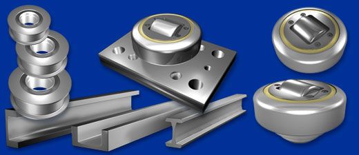

呵呵,没注意楼主的负载需求,我这边之前做过一个类似的机台,可承重载,可告诉回转,我们从国外借鉴过来的,美其名曰“旋转木马”,采用自己加工的类似链条的结构连接,后面用凸轮随动器在滑槽内运动,用凸轮分割器驱动。既保证精度,又有重负载。缺点就是加工精度、成本高。
凸轮随动器解决了轨迹问题,负载怎么解决的。不会是用的复合轴承同时解决这2个问题吧。楼下贴一张复合轴承图片  发表于 2014-7-18 21:36

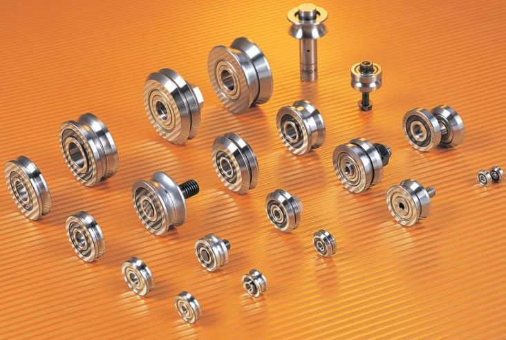

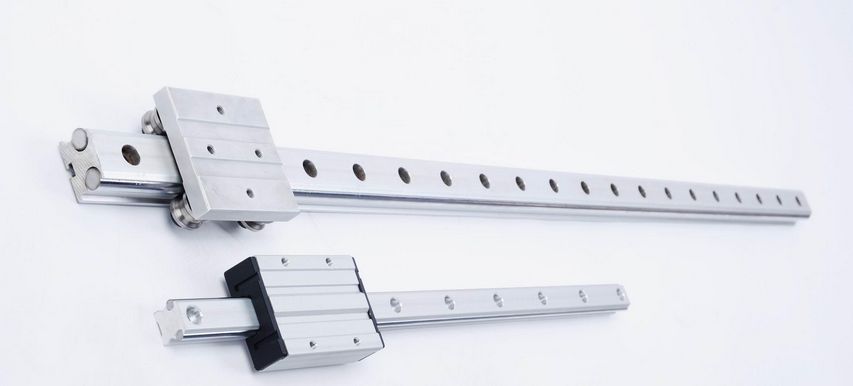

持续关注这个帖子,我有个想法海升大哥可否一试。
直线部分直接用双轴心导轨,圆弧部分用铝板按双轴心导轨尺寸在加工中心上加工成圆弧导轨基座,再装上光轴,光轴提前在弯管机上弯制合适弧度,滑块需要自制,这个没有难度,滑块基板加工中心加工,配上GSK滚轮轴承,注意内侧的轴承间距小于外侧的轴承间距,以适合你的导轨圆弧,你的定位精度不高,应该没问题,每分钟30米的速度对于双轴心导轨更不是问题(双轴心导轨允许10米/秒的速度)
谢谢。我也正在这样想。准备这样做一套出来试试。毕竟这个便宜。但有很大的担心。我们在供应商那里见到好多被退货的双轴心导轨,问起缘故,是这种导轨负载不够等原因造成的。但这主意应该不错。  发表于 2014-7-18 21:45

 楼主| 发表于 2014-7-18 21:49:58 | 显示全部楼层
用图片中这种复合滚轮轴承来承受负载和完成轨迹如何?哪位大侠有此经验的,给一个提示啊
发表于 2014-7-18 22:00:22 | 显示全部楼层
“我们在供应商那里见到好多被退货的双轴心导轨,问起缘故,是这种导轨负载不够等原因造成的。”
您的这个问题我也遇到过,因为国产双轴心导轨的滑块基本都是可以调隙的,重载时很容易出故障,所以我在使用时滑块都是自制的不调隙的。
