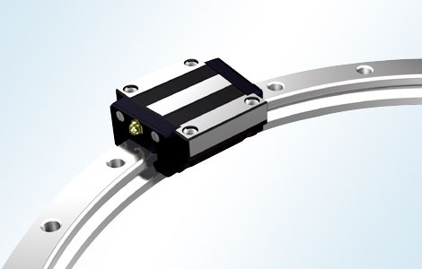

 楼主| 发表于 2014-7-17 17:39:47 | 显示全部楼层
这种滑块可以走直线吗?我这个结构既要走直线又要走圆弧
刚查过,这是南京工艺的图片
刚查过,这是南京工艺的图片
如果这种既能走直线又能走圆弧,不失为一种好办法  发表于 2014-7-18 22:15
看过THK的实物演示,是可以同时走直线和圆弧的,不知道具体结构是什么样的,  发表于 2014-7-18 19:19
同意前辈的的看法,如果只是圆弧或者只是直线的话,这种类似滑块可以,圆弧加直线的导轨话,这种滑块貌似不行的  发表于 2014-7-18 16:01
首楼移动块用4个滚轮。这里多个滚动体,自己画个图看看可以不。  发表于 2014-7-18 06:40

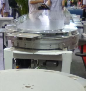

发表于 2014-7-17 19:57:38 | 显示全部楼层
上个月深圳的展会上有一家展出过,看图片和你要的差不多。www.weiss-international.com。有代理商
环形导轨
环形导轨
刚刚按你的链接进去看了,真NX啊。明早第一件事联系看看。谢谢啊  发表于 2014-7-17 22:04
谢谢,先看看。  发表于 2014-7-17 21:58
