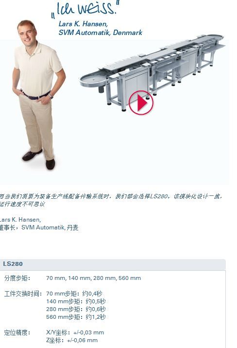

楼主: 海升
环形导轨国内有没有?
发表于 2014-7-17 19:59:29 | 显示全部楼层
这个你可以咨询一下,上海有代理。
又和他们联系过了,图片上的系统知识高速轻负载的。我这个负载不合适。谢谢你给的链接  发表于 2014-7-18 14:43

发表于 2014-7-17 20:48:11 | 显示全部楼层
速度0.5m/s,单个轮组货载20kg,这么大载重量,速度如果满速。
能请问楼主大概是什么产品啊?
一台机器的一小部分  发表于 2014-7-17 21:53
发表于 2014-7-18 06:44:08 | 显示全部楼层
速度0.5m/s,单个轮组货载20kg,这个工况首楼的结构怕是适应不了。
别的不说,考虑一下移动台车和同步带的联系,如何?
有时间来广东,知会我一声,见见面。  发表于 2014-7-18 08:05
与英国HepcoMotion华南的代理商沟通过,他们有成熟的连接方法。看过他们的样品,对速度和寿命非常认可。唯一接受不了价格和货期。彭老真是深谙此道,从几个文字中一眼就能判读。谢谢你,好久没见面了。有时间来广...  发表于 2014-7-18 08:04
发表于 2014-7-18 06:53:41 | 显示全部楼层
“速度0.5m/s,单个轮组货载20kg,共5组,间歇运动,2秒启停一次。”
没说这2秒启停一次里运动与停止各占时间多少,姑且各占一半时间,并且运动时速平均为0.5m/s吧,则环行线周长2.5米。
装载20kg的小车应该多大?定位精度多少?
老将出马,看来有救了。定位精度0~1mm范围内可以接受。一楼图片中的结构只是为了叙述方便,大概是这种样子。目的是要找到长寿命,高速度的导轨,我这个小车20KG,行走方向长度400mm,高度有200mm。  发表于 2014-7-18 07:57
