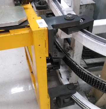

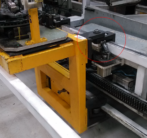

环形导轨国内有没有?

请注意轨道交通其轨道的圆弧半径、车头车厢的折返方式以及车轮支承在轨道上的方式。
再想一想,本帖所展示的滚轮卡在轨道两边并作小半径180度回转的结构方式,如果采用双导轨,滚轮与导轨间的关系会是怎样?
"回转支撑采用的的万向回转,每个轮组独立,轮组上加了一浮动板",你具体画一画结构,不觉得太啰嗦,承载能力受限制吗?  发表于 2014-7-19 08:57
HepcoMotion公司在这个问题上提供的结构非常合理,在已知回转半径情况下,回转支撑采用的的万向回转,每个轮组独立,轮组上加了一浮动板。使得回转变得很轻松。  发表于 2014-7-19 08:19

“我直接按鬼佬的模式山寨这种导轨,目前给我的困惑是圆弧和直线部分热处理后的变形问题。还有硬度。其实加工并不困难的。”
直线导轨一般是先粗加工后中频热处理硬度HRC58-62,然后再精加工的。
发表于 2014-7-19 09:26:46 | 显示全部楼层
多个导向滑块过弯道会卡死,没有简单的处理方法,只能解开约束才行
设计应该适合工况。
采用楼主在首楼展示盒和大家推荐的直线导轨和环形导轨结合的形式当然不错,其运动和定位精度可以达到百分之几毫米,但受限的是有限的承载能力和高昂烦人的价格。
楼主的工况怎样呢?
"速度0.5m/s,单个轮组货载20kg,共5组,间歇运动,2秒启停一次"。
"定位精度0~1mm范围内可以接受"。"小车20KG,行走方向长度400mm,高度有200mm"。
这里面我觉得最重要的一点在"定位精度0~1mm范围内可以接受",单凭这个1mm的定位精度,就完全可以不考虑环形导轨的方案了。
