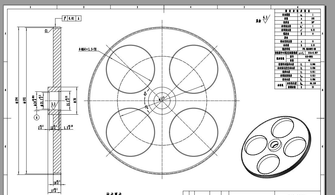

发表于 2012-8-28 13:36:01 | 显示全部楼层
那几个曲线的方程啊,就只会在CAXA电子图板和proe标准件库里面输入相关参数,让其自动生成了。  发表于 2012-10-13 23:48
千万别轻易的回998的英雄帖。。。楼主指得是齿廓的完整曲线或曲面,也就是那几个方程,要用到坐标变换。要有高数和矩阵论方面的扎实基础  发表于 2012-10-9 17:55
