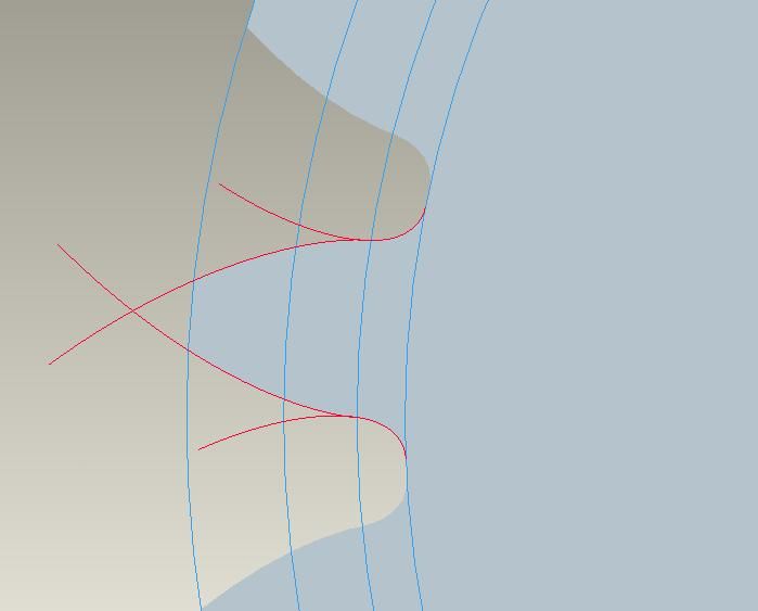

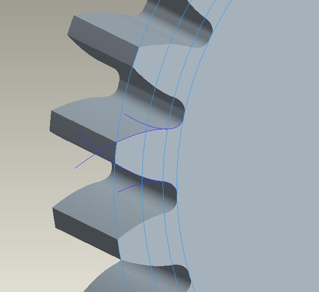

这两天搞了一下齿根过渡曲线,还没看齿面轮廓修正,看了几篇资料和李氏的《齿轮啮合原理》的开头部分,深感压力巨大,齿轮真的挺不好玩的,到了一定阶段就是纯玩数学,那些公式和符号看的脑袋都晕了,最后直接看齿根过渡曲线的方程,搞清线条的几何关系后,然后在PROE里面表达一下,经过一番试验,还不错画成了,然后又有一个问题,渐开线跟齿根曲线捏不到一块去,两个都是从角度为0开始画起,这个还得研究一下,眼下就用最直接最笨的方法把齿根曲线转过一个角度,看起来相切到一块去... 也算达到了总进程的一个重要节点了...但还没能做到精确建模,更不用说还有很多其他工况了,总的来说数学水平、齿轮几何关系,对软件曲线的建模操作还需要很大提高,想要玩通还需长久努力
+ y; \* l% S; A" n  _$ e& v) w
4 L7 `# T9 f+ ?% ~: e  o下面这个图是用滚刀加工,齿数25,滚刀圆角0.3m,形成的一种齿根过渡曲线

惭愧,我也还不会那个数学推导过程,是直接用现成的公式画的,这么长时间过去了,是自己没精进,放弃进步了  发表于 2012-8-29 21:38
大侠何不将渐开线方程也一样用刀具直廓求包络方程呢?只是坐标头疼...看那个数学过程会死人..  发表于 2012-8-28 12:59
空间解析几何和向量代数,微分原理,这个是楼下们讨论的数学基础  发表于 2012-8-28 12:48
请问大侠是根据滚切加工求出包络曲线方程呢?还是按998大侠说的应力要求反推?前者我尚可摸索一下,后者就要更大努力了。  发表于 2012-8-28 12:46
是啊,基础好了上面的东西就牢靠,就敢玩大和复杂的东西,不然自己心里就害怕,晃晃悠悠的,总认为哪有问题哪有遗漏,又有很多不确定和算不准的东西,自己就不敢玩了,盖楼只能盖到五层,再高失稳了,呵呵  发表于 2011-12-2 10:56
国人大多不懂与鬼子有啥差距?就在基础知识,与鬼子打交道就知道了,鬼子基础都特好,就象人家的大桥,大楼,100年不倒,为什么?基础,这个阿拉有体会,你基础特别厉害,心里有底,谁都不怕,什么都敢玩,  发表于 2011-12-2 09:49
嘿,想想就有点激动啊,眼睛都开始放光了,哈哈,大侠说过的一句话不错,好好努力了几年之后,每天都有干不完的活,那种状态就是我想追求的,能干活,哈哈,数学确实得学好了,一块很高很大的垫脚石、高层电梯,呵呵  发表于 2011-12-1 23:04
数学要玩,数学好,才可以玩结构,结构玩好了,谁都不能惹你,你看论坛上的,做个支撑就不行了,比这些复杂的多的东西,怎么办?就只能放弃,你会,你看看什么结果?  发表于 2011-12-1 22:51
以前看大侠说原来虽然没把空气动力学学好,但学其他东西就不在话下了,我现在也有一点点这样的感觉,数学学好了,很多计算上的东西就不是很难了,就能够突破数学这个屏障,更深入下去了,呵呵,现在数学还是个瓶颈  发表于 2011-12-1 22:34
嗯,曲面要精确,如果能把齿轮搞通了,那些螺杆也不在话下了,呵呵,另外有限元也是一个好工具,大侠也是从沼泽高山一路走过来的,敬仰~ 结构也是一门挺有趣的学问,争取都能有所突破,哈哈  发表于 2011-12-1 22:30
你说的对,现在有限元好用,但一定要精确模型,这就是为什么一定要会画齿轮,不会,侃啥都是瞎掰,以前是手工拉网格,辛苦啊,齿轮玩好了,再聊结构,都聊了,你就高薪了,哈哈,  发表于 2011-12-1 22:17
很佩服大侠,要玩就玩到前面,玩到第一,这样就能数银子了,哈哈,当然,之前是要自己付出功夫去磨刀的,呵呵,另外请教一下大侠,齿根应力分析主要手段就是建立好精确模型后,用有限元分析再不断修正改进?  发表于 2011-12-1 21:57
东西真的是玩精才有意义,玩精才能玩大项目,泛泛搞没价值,关键的东西就玩不好,俺近期目标先把齿轮的基础东西学好了,以后再深究,呵呵,大侠说的对,数学这些东西都是打猎的工具,打猎得把刀给磨快了  发表于 2011-12-1 21:49
大侠,你快上道了,专门玩齿轮多年的,有些都玩不到齿根应力分析。数学,李特文,阿拉觉得就是笼子,捉兔子的,阿拉早准备好了,有大的项目,拿下,谁都玩不过俺,甭管戴多高的帽子,一起拿下,哈哈,努力,  发表于 2011-12-1 21:34
Щ治д治  发表于 2011-12-1 21:33
对,是的,考虑应力,先做出合适的齿根曲线,再反推到刀具上,曲线曲面这些东西的内核真的就是数学啊,呵呵,李特文大侠真是一辈子把这给玩通了,哈哈,嗯,多玩才能玩熟玩会了  发表于 2011-12-1 20:30
努力,必有成效,你想,李特文玩一辈子,我们玩少了肯定不懂,齿根曲线有许多种,有考虑应力的,有考虑加工方式的,考虑应力的,要先计算应力,合适以后想办法做出来,考虑加工方便的,一般受力不恶劣,努力,哈  发表于 2011-12-1 19:33
