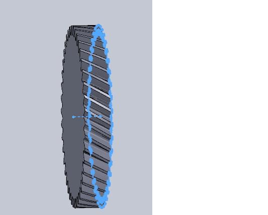

5 A* m2 p* G$ V/ w1 i只会画简单的直齿轮和斜齿轮,CAXA中画出曲线, 插入到SOLIDWORK中 再用扫描 加扭转!. ?$ r& ?4 V0 x3 g4 Z- U
齿轮只用过 没好好的去整过!

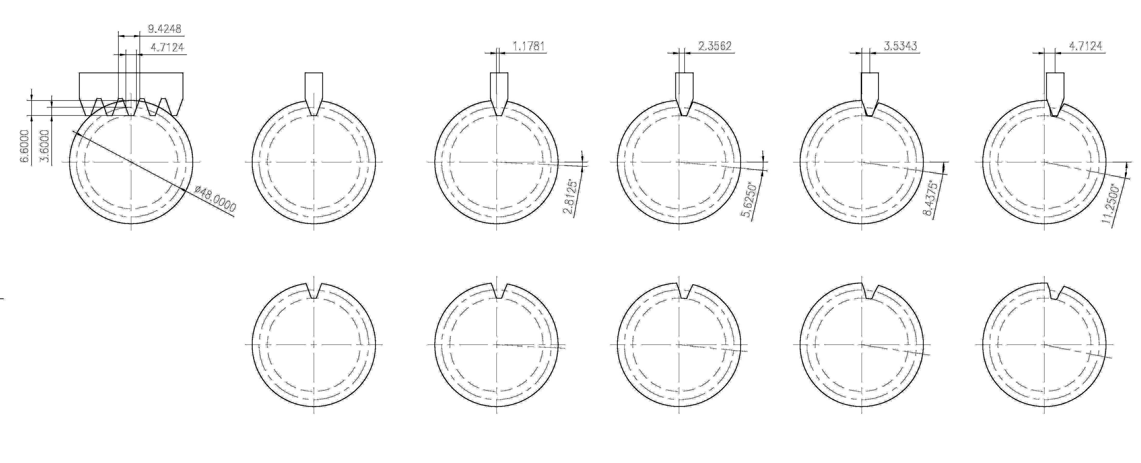

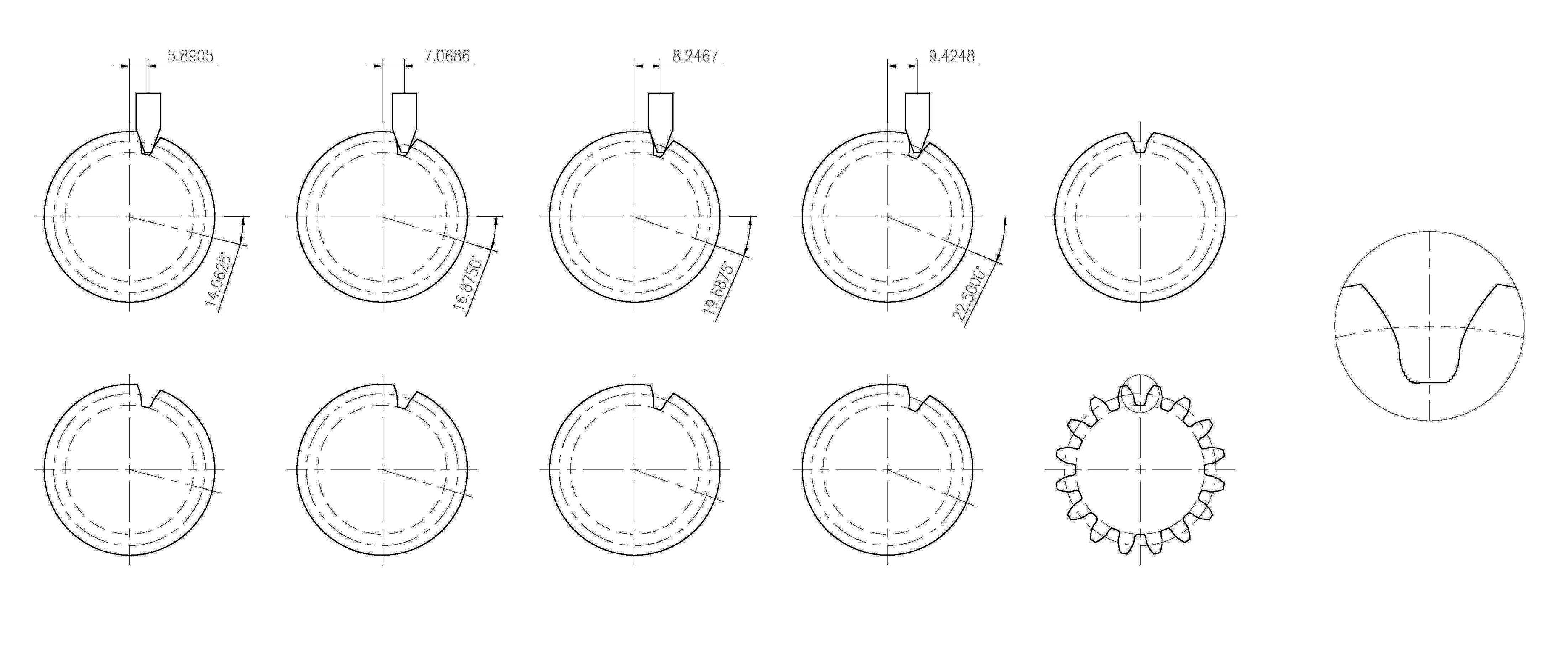

; P- o2 S* @, S/ }& c- Q0 }操作过滚齿机。9 h8 _- M7 b6 R6 X- N' Z
不用计算,花点死力气作图,一点点凑出来,应该也可以。
. F; U# l  y# G作了个3模数16齿的齿形,齿轮轮廓由16段直线构成。如果把直线段改成首尾17点的样条曲线,精度似乎也不错了。  _$ }, P9 |) X% b" `
都说17齿是直齿轮没有根切的最小齿数,就看看16齿如何根切吧。
0 o% r, ^. `- L 齿轮作图02.jpg ) T1 q+ `+ Y6 K  P7 X$ f2 y
图片尺寸太大,切割成两张上传。图形有两行,上面模拟滚齿刀和工件关系,下面是在那个位置时的齿形。
3 x8 d" F& @0 \2 W+ S  |dwg格式CAD2000版本的文件一并上传。敬请指正。
& k# ^5 F- g8 T; L 齿轮作图.dwg (175.44 KB, 下载次数: 130) , \( G6 S& _5 `& d! t7 Y, s

教科书上没您画的清楚易懂  发表于 2011-11-29 21:34
前辈精神值得学习  发表于 2011-11-29 21:23
前辈的认真精神值得我们学习!  发表于 2011-11-28 11:49
前辈基础的东西就是厉害,说到最基础的层面了,现在可以说到这个层面的,见不到几个,  发表于 2011-11-28 09:47
模拟滚齿得到的齿形,当然是渐开线。有兴趣的话,把由16个直线段构成的齿形放大,逐一作出它们的垂直平分线,看看得到什么结果。  发表于 2011-11-28 04:38
彭老真是既懂理论,又善于实践,这个齿形轮廓不是渐开线的么?  发表于 2011-11-26 21:37
不说什么念不念书的问题,阿拉也不喜欢说这个,但前辈的基础就是好,在下佩服,有实践有系统性,小模数的,17点就可以了,大模数的,有做37点的,做仿真都可以了,早年是计算曲率算应力的,赞叹阁下的精神  发表于 2011-11-26 16:27
