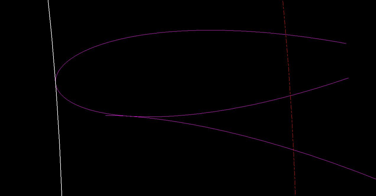

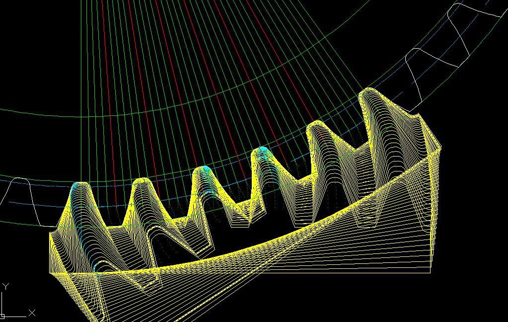

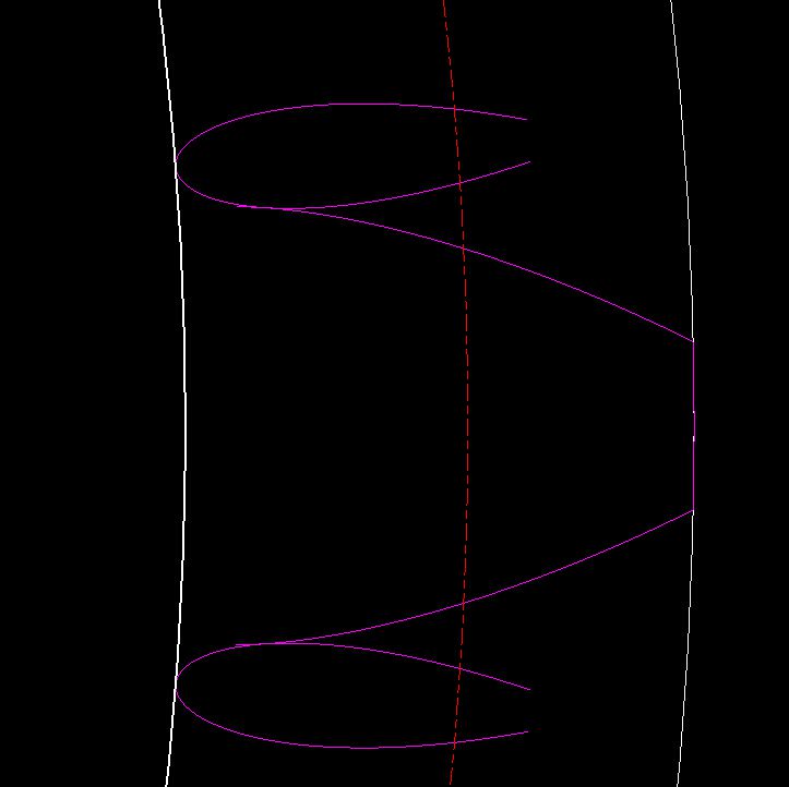

998大侠:我学习别人的这个不知道对不对麻烦看看,
: g  M. `% `' t- [9 l% _+ v' y) E3 L6 G
QQ截图20141110145116.jpg . i5 X% L* \- x! t/ M8 C2 d
. h- H! p" H* C QQ截图20141110145142.jpg % j: X- e0 U& ?; X+ O" j+ c

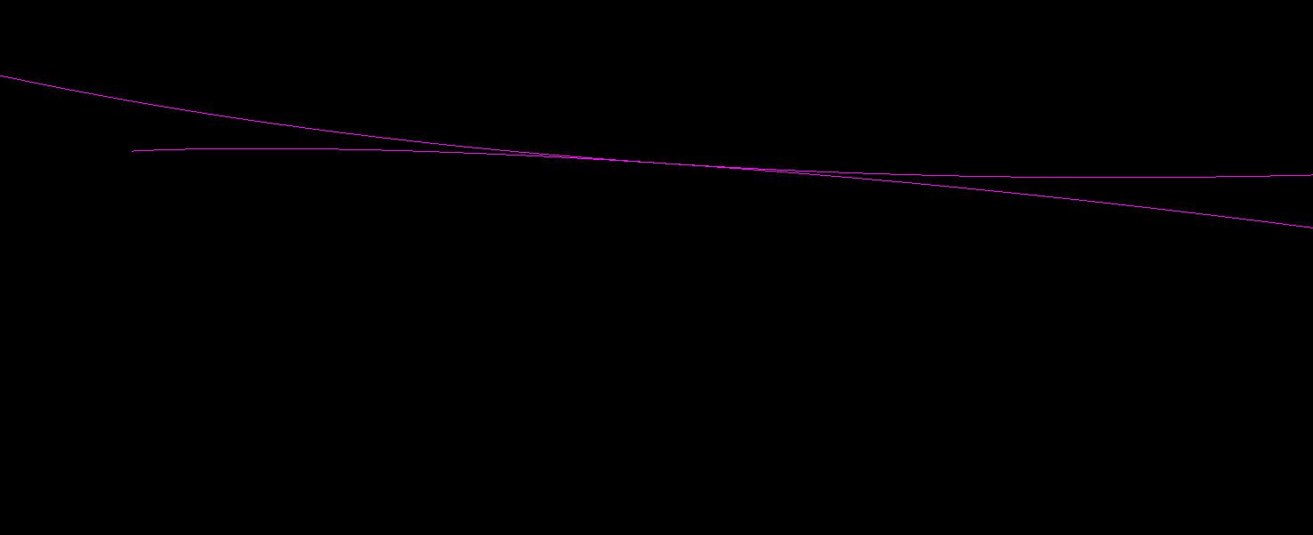

我画的与CAXA自动生成的齿根圆角有大约0.2mm误差。
