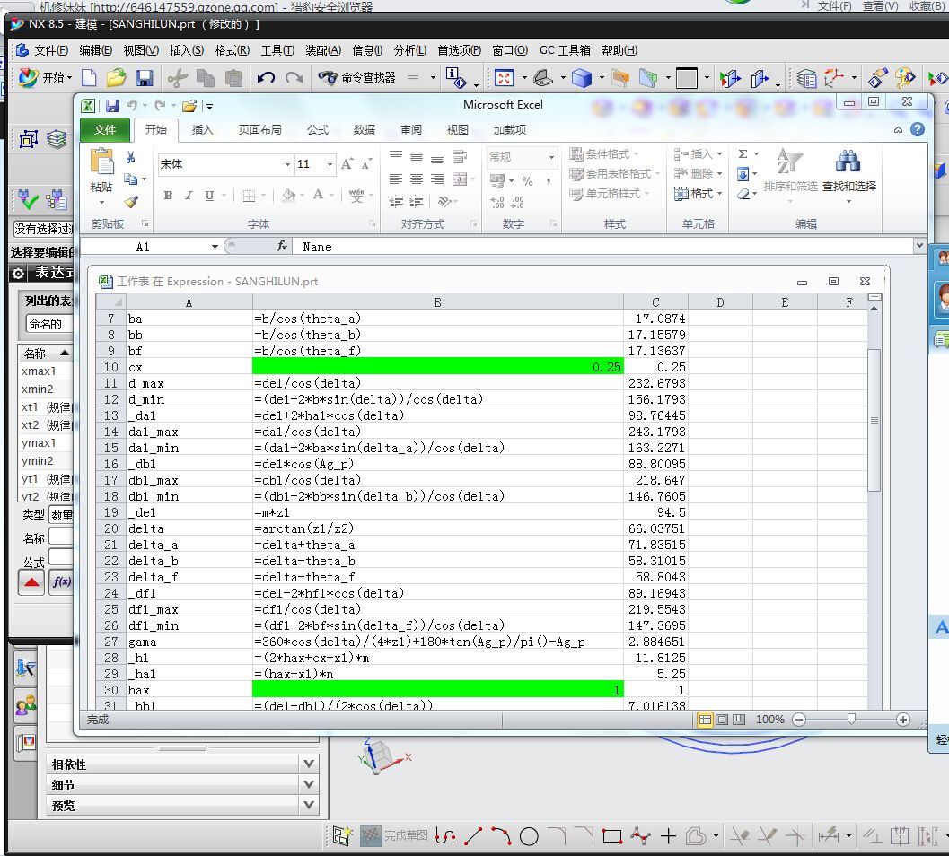

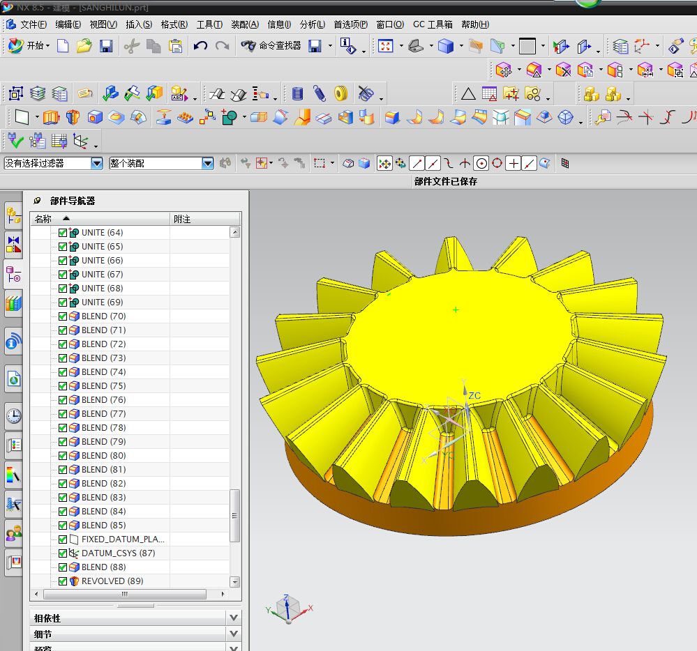

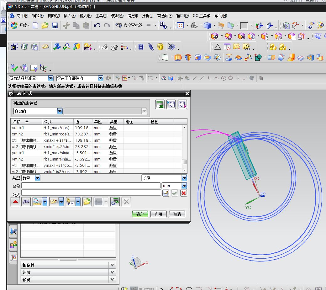

发表于 2014-8-4 23:15:25 | 显示全部楼层
7.jpg 9.jpg 10.jpg 这个是全参数化建模做的伞齿轮。7 l2 g8 v$ P. v* b& i
