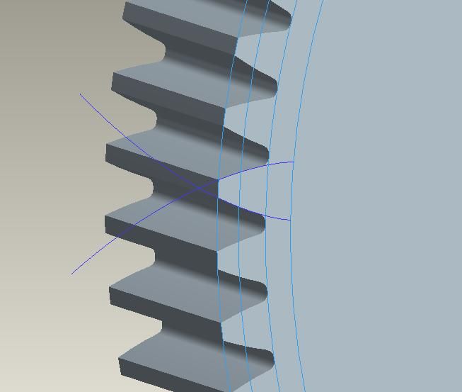

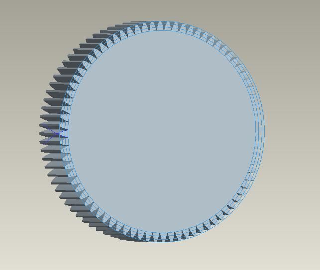

发表于 2011-11-25 19:50:07 | 显示全部楼层
依照网上的教程,用ProE画了一个多小时,终于画成了,操作不是很难,核心就是参数及关系定义,以及渐开线的方程坐标的转化,想起来在学校的时候好像也教过,但很久没碰就忘了... 其他形式的齿形还需要再琢磨琢磨
9 J& Y% W: X% `+ v' F) Z. s
4 {$ R! r6 C, p 渐开线直齿.jpg : {% V4 y8 w6 V
1 H5 i9 a  L  A
渐开线直齿2.jpg 7 |/ n  Q# U$ N0 W+ M
要是这些条件具备了,那已经是高人了,是我的话,做梦都会笑醒了,哈哈,还得五年功夫了  发表于 2011-11-26 13:48
大侠,这些基本功对你已经不是什么问题了,论条件你绝对够了,我相信你可以的,加油!  发表于 2011-11-26 13:42
哈,人贵有自知之明,998大侠招人的条件以前也提到过,就是基本功要好,包括受力、材料、数学-计算能力,画图更不用说了,齿轮这些基本的典型东西也得会吧,最好还是要把有限元玩熟了,呵呵  发表于 2011-11-26 13:34
998大神,像chntod 大侠这样,应该够资格做您的入门弟子了吧.  发表于 2011-11-26 12:58
对,是这样,41、42是个分水岭  发表于 2011-11-26 10:10
mzcosa=mz-2(Ha*+C*)m,齿数大于42时齿根圆大于基圆,反之基圆大于齿根圆,在基圆生成渐开线在修正。不知道这样理解没有没问题。  发表于 2011-11-25 22:39

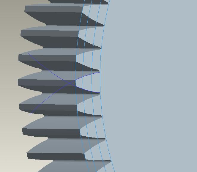

25楼的帖子简单的把齿根圆的过渡圆角减小,看起来更顺眼了些,大侠说的齿根曲线和齿面轮廓的修正,估计需要查找一些资料,配合加工方式,曲线的画法也需要考虑等,可能今天完不成了,不过会及时更新的,呵呵  发表于 2011-11-25 21:10
谢谢大侠鼓励!要是实实在在的每天去琢磨,动手做,动脑想,相信很多人都能早成大器,就是大多数人每天都把时间和精力花在一些不相关的事情上了,我也差不多,只能尽量努力,谢谢大侠!呵呵  发表于 2011-11-25 21:02
大侠的这个态度,阿拉确信,不出五年,必是高人,十年成爷,不象有些人,屁都不懂,不学无术,牛哄哄,一辈子都不会成气,你再琢磨齿根曲线,有多种,与加工方式还有关,再琢磨齿面轮廓修正,琢磨一下  发表于 2011-11-25 20:52

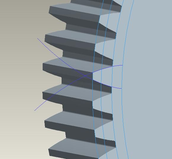

经验不足,实践太少,盲信教程,没仔细检查,结果就让各位见笑了,要努力反思,呵呵!  发表于 2011-11-25 20:41
齿根过渡线要重新玩,总体说不错,局部有错误,哈哈,  发表于 2011-11-25 20:36
看着课本上画的基圆比齿根圆大,就把圆搞错了,是我的错,对齿轮太缺乏了解了,基圆跟齿根圆在不同齿数的时候大小关系不一样,齿数多的时候基圆小,哎,实践是检验真理的标准,不画还真不知道呢,再改改  发表于 2011-11-25 20:19
基圆比分度圆小,比齿根圆大,不过这个教程确实有问题,也可能哪输入错了,汗,再检查检查  发表于 2011-11-25 20:03
不过感觉这个教程里的一些参数有点问题,根部怎么那么窄呢,再看看  发表于 2011-11-25 19:59
齿槽为什么这么深?最小的圆是基圆吧?  发表于 2011-11-25 19:52
发表于 2011-11-25 20:36:12 | 显示全部楼层
本帖最后由 chntod 于 2011-11-25 21:05 编辑 ; O7 |( O- u6 i0 ]+ D1 r
  w1 B+ B% @% ]8 ~) v# t1 t改了下,这下看起来正常了...看来只操作软件确实是不行的,压根不知道对不对,错了还不知道,出现上面的错误一是教程上选的是那个圆,我就跟着按那个圆来了,二是看到书上基圆比齿根圆大,就以为所有的齿轮都如此了,还是实践经验太少,不知道对错,明明基圆和齿根圆的公式就在那放着,也没去考虑9 A' ]+ O5 s9 f/ c5 a
* B" p4 C/ E3 ?, q/ ]6 U# g) J! `+ Y" y
渐开线直齿.jpg 1 u, ]; z0 I- M# C2 ?
2 a  E$ M6 ~3 c; v=============================================$ I/ V% n) d% N- H1 b0 r4 e
再把齿根圆的过渡圆角减小了些,看起来更顺眼了些
4 Z( s7 C% r) a  m( c
/ F$ C. y" P; D& ] 渐开线直齿.jpg 4 f) k* g, X5 n7 s- N; P
