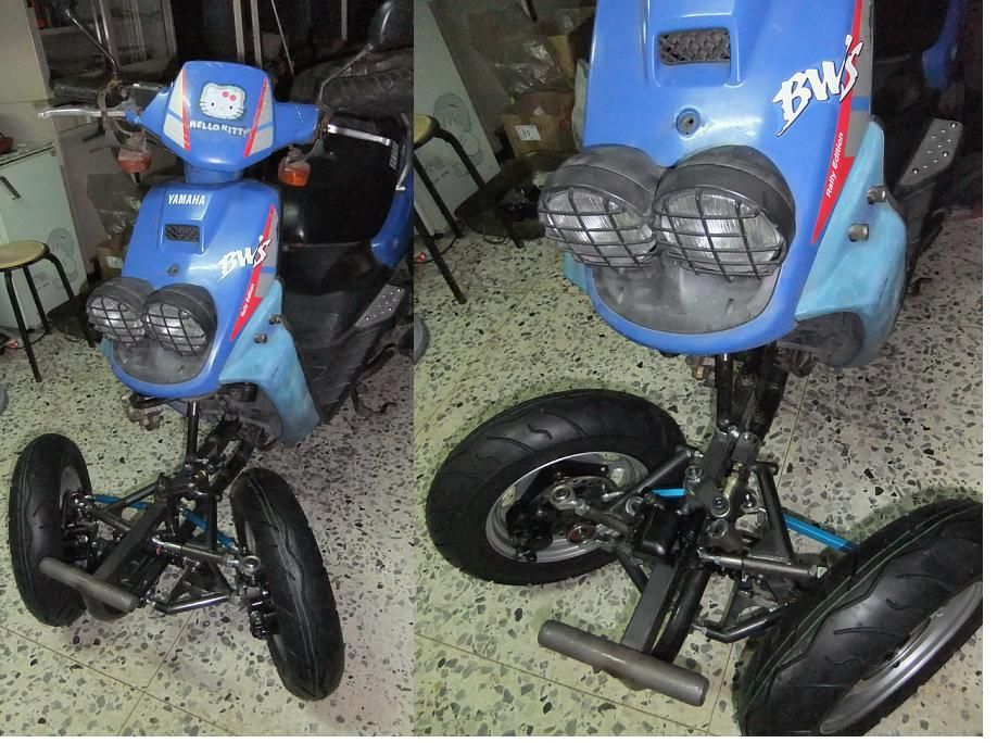

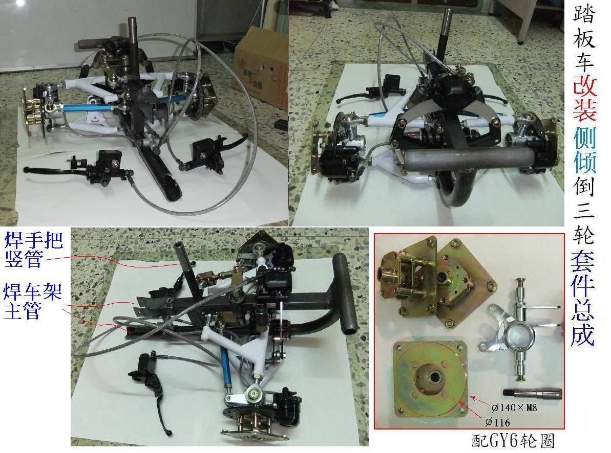

 楼主| 发表于 2011-9-2 10:02:29 | 显示全部楼层

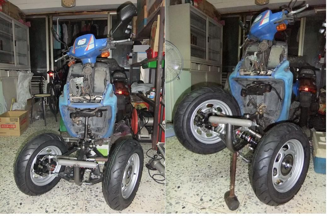

改装过程不时更新图片3 m' ~1 B8 s  i5 Z9 ~
trike110831a.JPG trike110902a.JPG : C+ X. G( x/ t

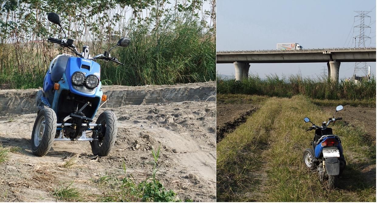

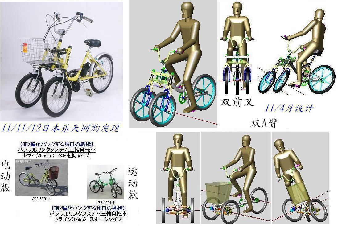

 楼主| 发表于 2011-11-25 15:47:23 | 显示全部楼层

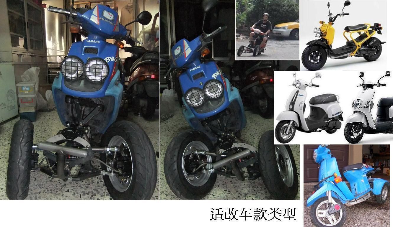

挖出来了我就再更新图片吧!自行车才好赚,另帖发过有人质疑其实用性,自己搜视频吧!& m8 ?0 {3 y" G9 a0 N4 v
' U/ X2 R8 Z: r tilt COM4.JPG trike-se2_type.jpg " A# S. u& O+ f# H

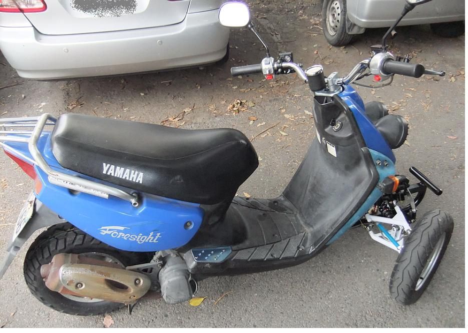

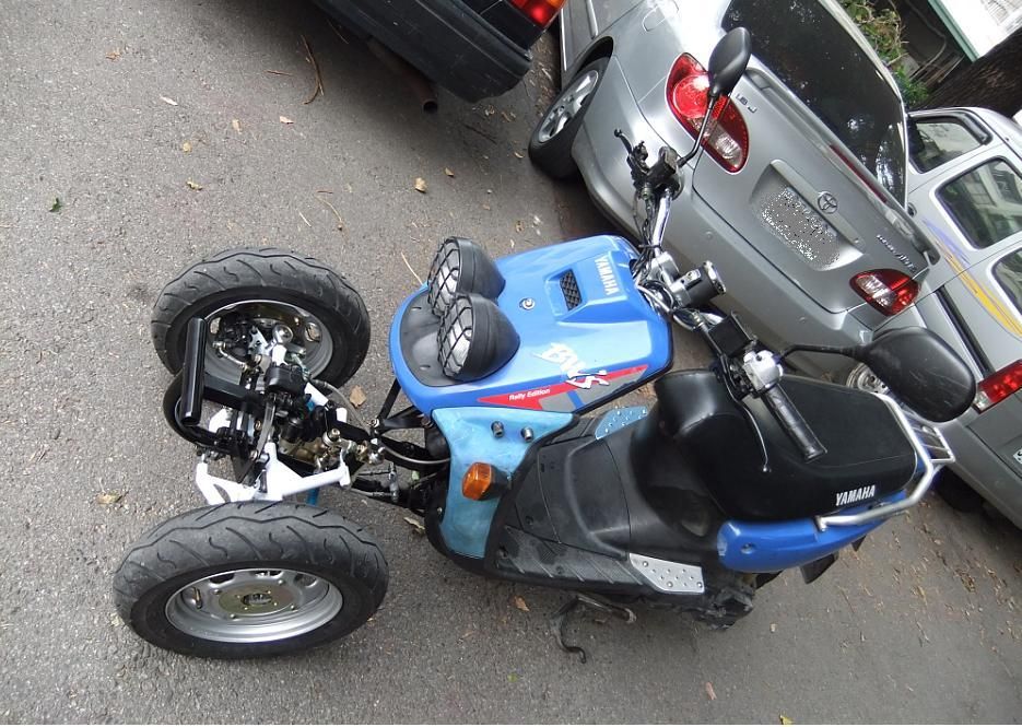

 楼主| 发表于 2011-11-30 11:18:04 | 显示全部楼层
这是改装商品,懒得做后半部翻新,车主自己找摩托车行搞
1 W, ^! E2 m/ O: @. r" U BWS100改裝三輪1.JPG BWS100 tilter Trike.JPG BWS100 Tiltng trike.JPG
5 V+ T0 u  a$ D5 X) F6 Q$ l/ o
 楼主| 发表于 2011-11-30 11:41:44 | 显示全部楼层
实用性如此例,现在北方大半下雪了吧?冰雪路面不易转倒,"你管"视频搜4MC动态易明白0 t% N/ p, \% m5 z+ {

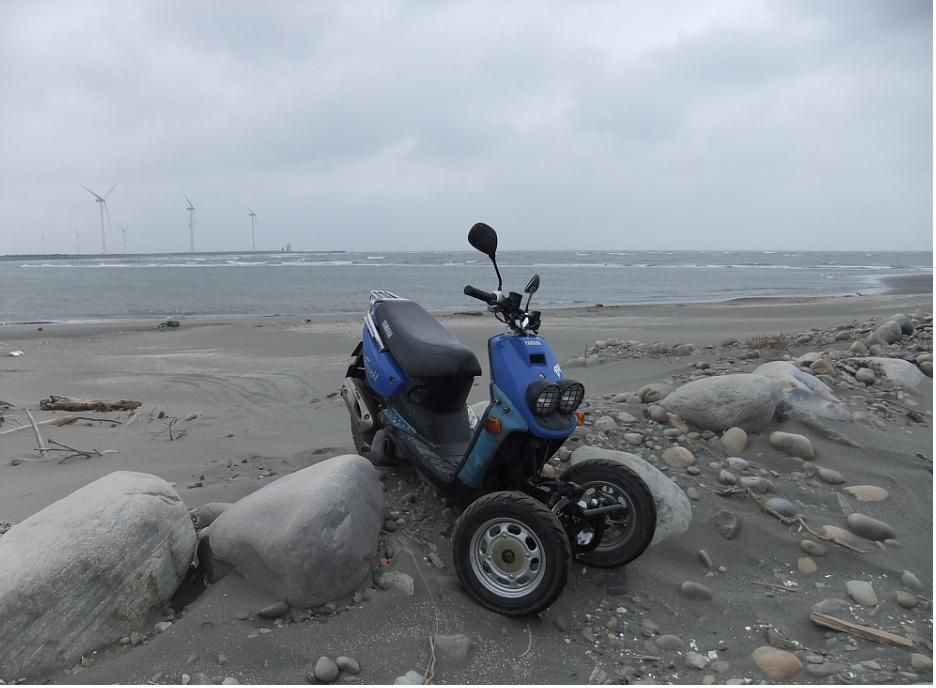

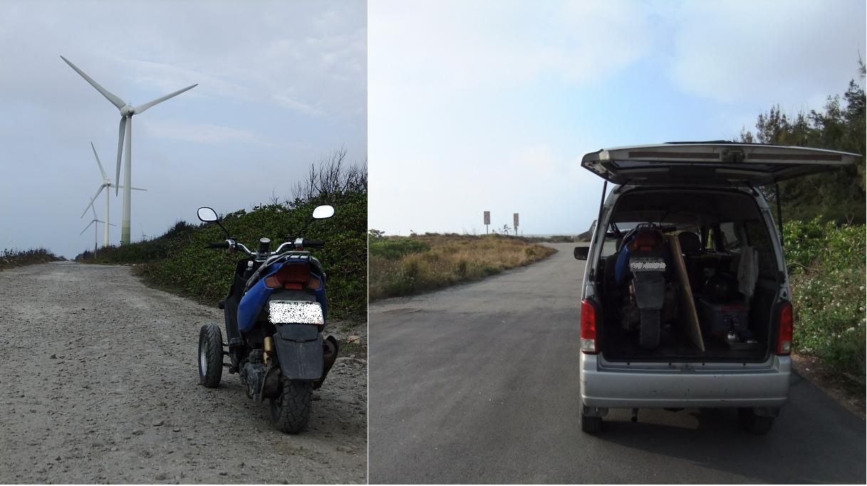

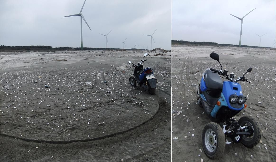

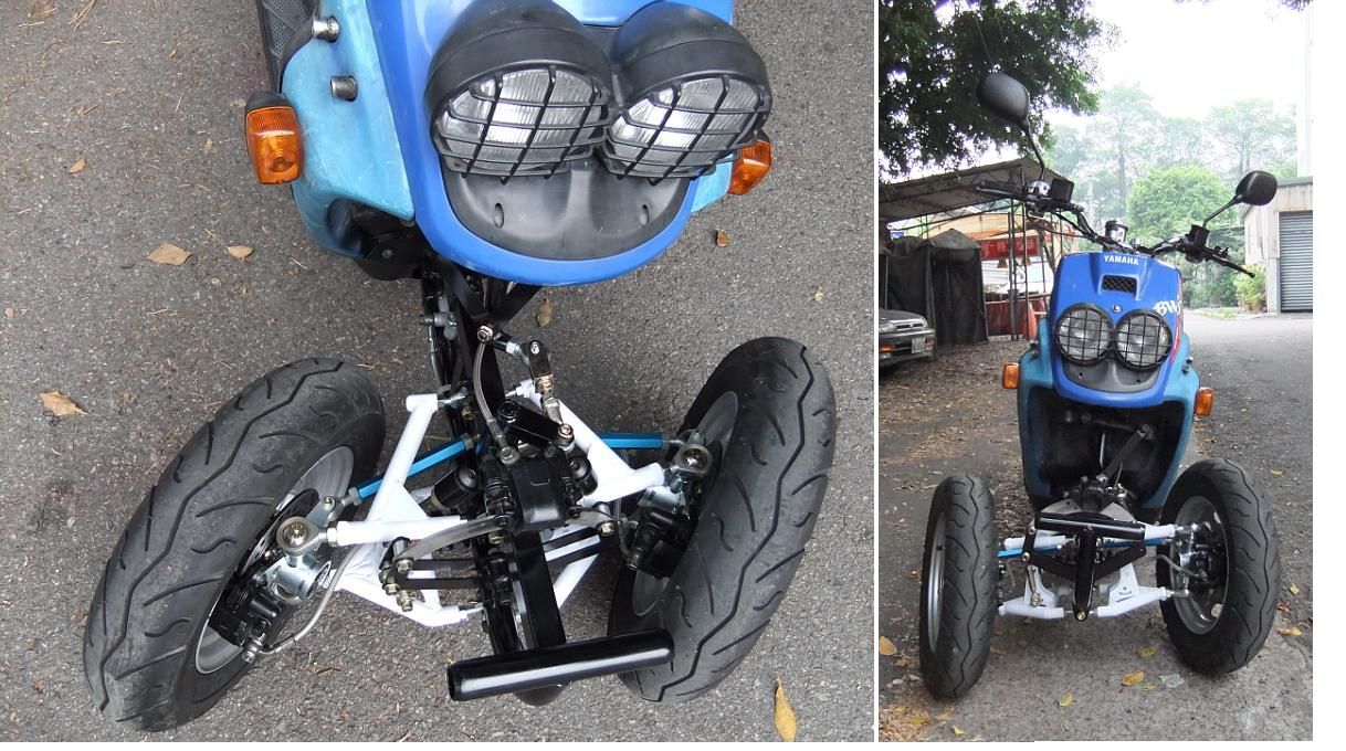

 楼主| 发表于 2011-12-29 11:00:30 | 显示全部楼层
上山下海路试图片
, ?* P8 @$ S6 m0 O) G; Q" s2 y过弯明显比两轮摩托不易转倒,很适滑溜路面与沙滩骑行,比四轮ATV灵活多了% ^0 `2 n. R! F8 |7 I& E6 \; L
"你管"搜tilting trike scooter有短片
