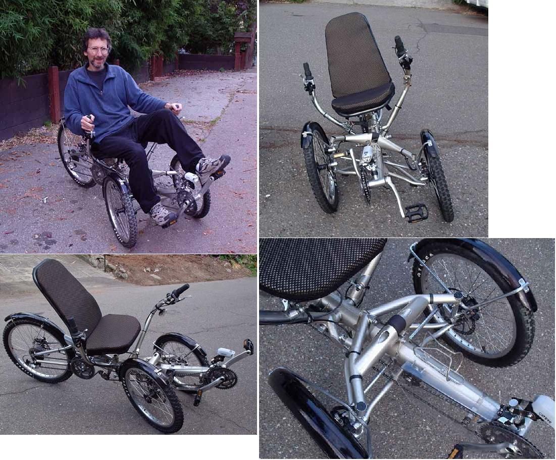

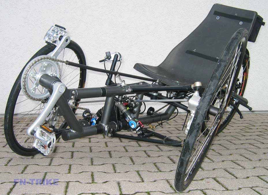

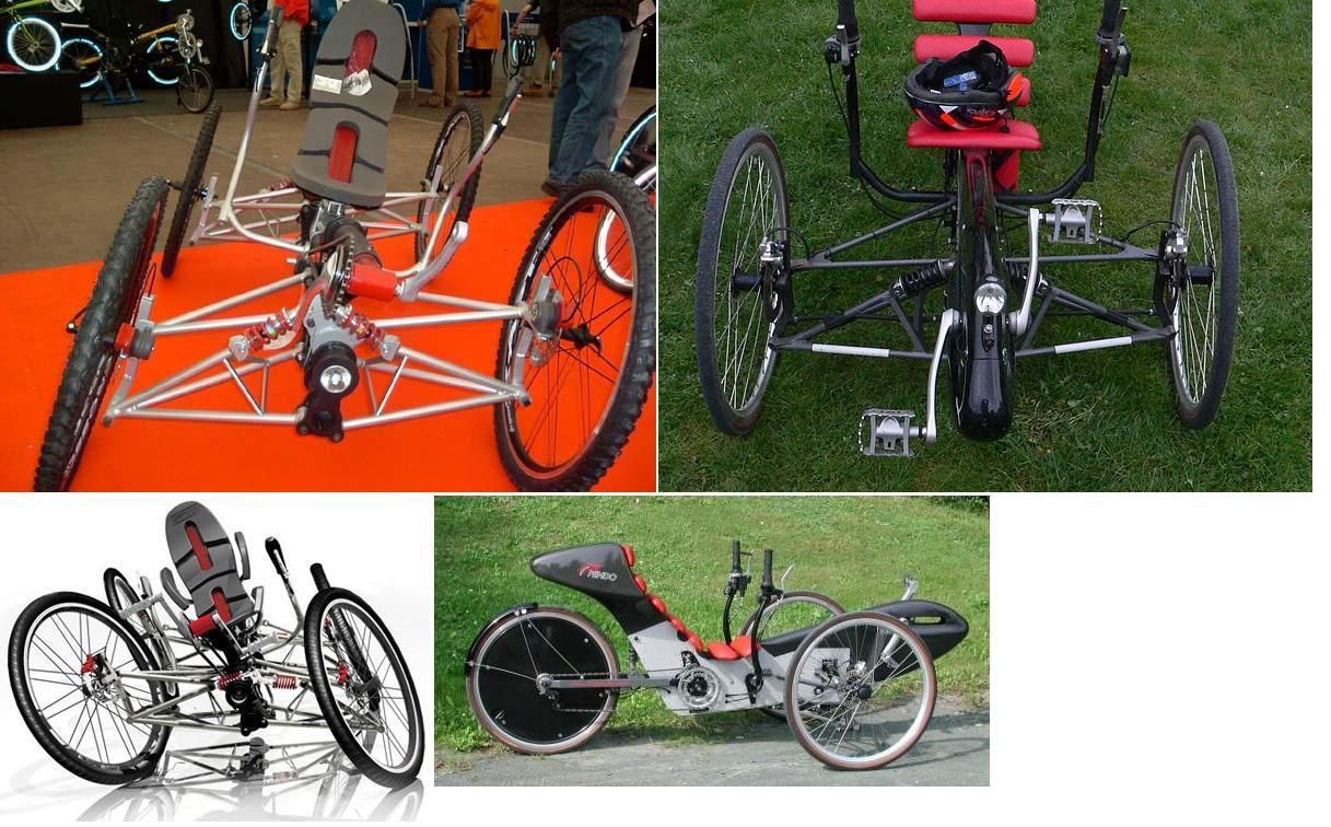

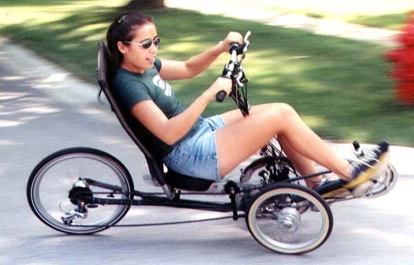

( P, z& H- P) K* ^  X还有一款自行车倒三轮躺车,网友看了我scooter,请我帮设计适用于自行车前双轮机构;顺便贴几款这类可侧倾躺车,多属个人自制少有商品,价高车重应是主因' w9 ^' J3 C# K! O) x
' u6 b4 L' s" ^% [/ j7 P( ~( k  r1 a8 t BentTrike0622a.JPG first.jpg soohoo2.jpg mountain bent.JPG carvx2.jpg 8 o. t$ v1 }( O/ R0 F

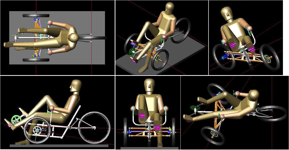

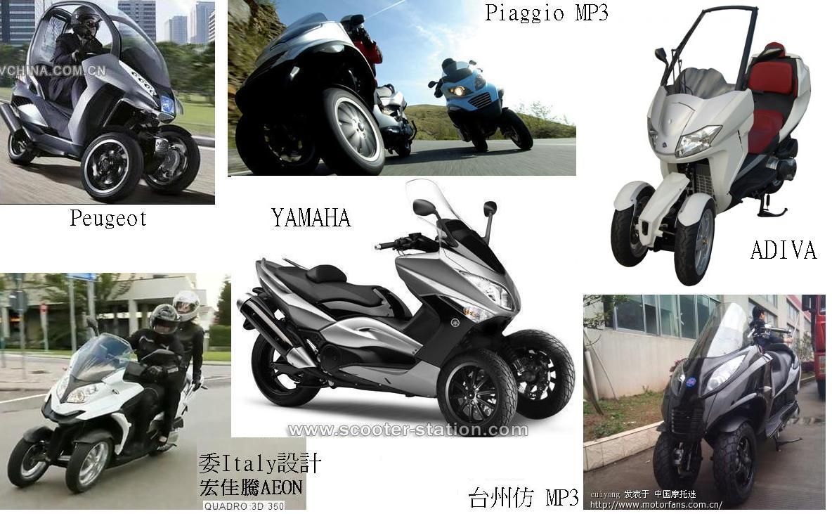

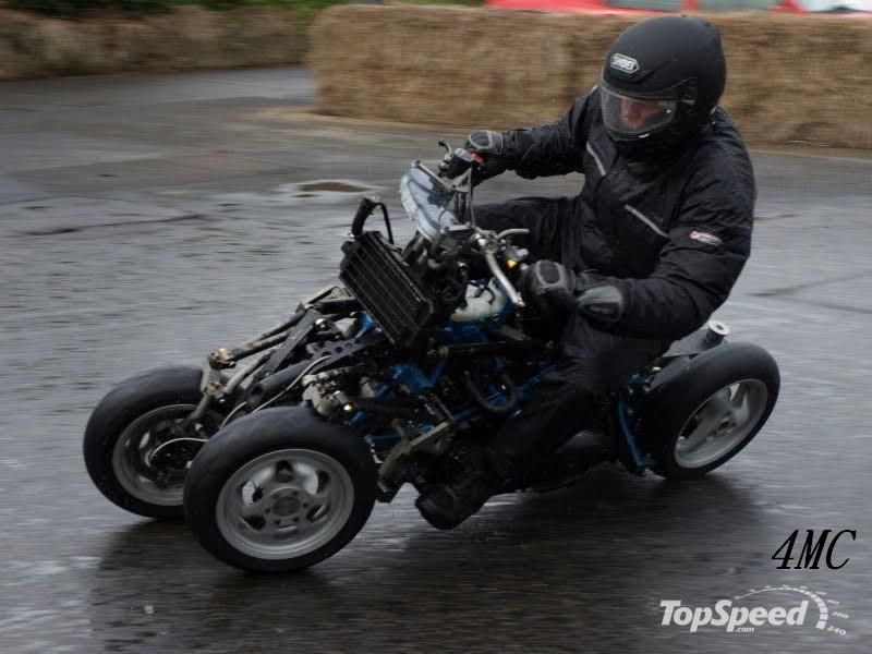

% s2 ]6 z; _2 I2 H) Q% `9 @7 p: C这类可侧倾小三轮车从30年前学生时期便常见杂志介绍欧美各地原型车试制,直至前几年义大利piaggio推出量产MP3才广为人知,也才鼓励更多厂投产8 o/ K/ U$ P5 P
狭窄空间悬挂转向几何关系较讲究精确,无三维运动模拟不易达成
6 }/ |$ L! k2 V/ [9 u: Y 側傾三輪集b.JPG 4mc---the-four-wheel-4w.jpg

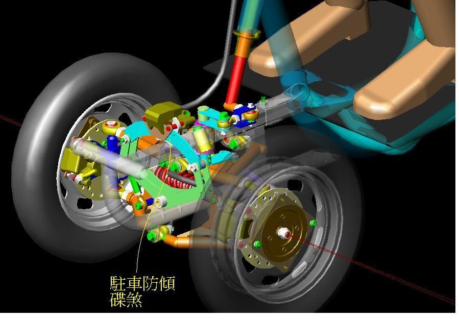

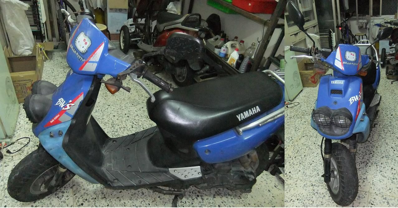

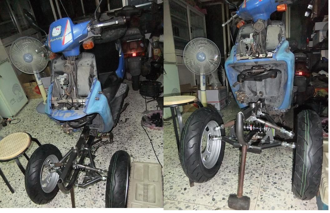

前几天网友托我拿BWS100越野踏板车改造,他脚不良于行,以前骑简单加装辅助轮摩托车转弯时摔过几次后不敢再骑三轮摩托,我改装此车得在原架构上增加行车中驻停防倾装置,佳哉!不需太费劲,原有空间可增加一制动卡钳刹锁车体直立不倾' q9 c2 X. u2 l
; l5 v; c6 I: `$ ?6 H' L' v这位朋友不急需用车,愿意花钱买二手车并预付订金让我试作,刚好批量订制机加部件赶上试装
* G8 {8 `  [) b2 d3 M5 ? BWS110809a.JPG trike110814a.JPG trike110808a.JPG ( b. s; Z4 a" O2 J

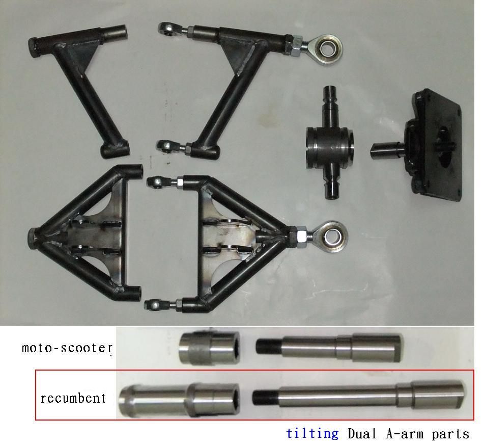

另有两位东北网友想在冬季骑行冰雪路面才又提醒我增列此车另一种实用性,寒冬季节愿骑车出行的人恐怕很少吧!- i  q8 L" ?! n# S/ i
彼等仍不知这些改装部件乃小批量生产的进口货,售价恐怕非其所预料国内摩托车等级
