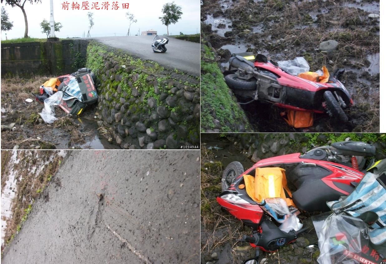

昨天网络见工读学生自曝骑摩托车送报时前轮压泥滑落田里,前两轮便是防滑利器,装巧克力胎更佳) h# d5 @- H" C' d2 V

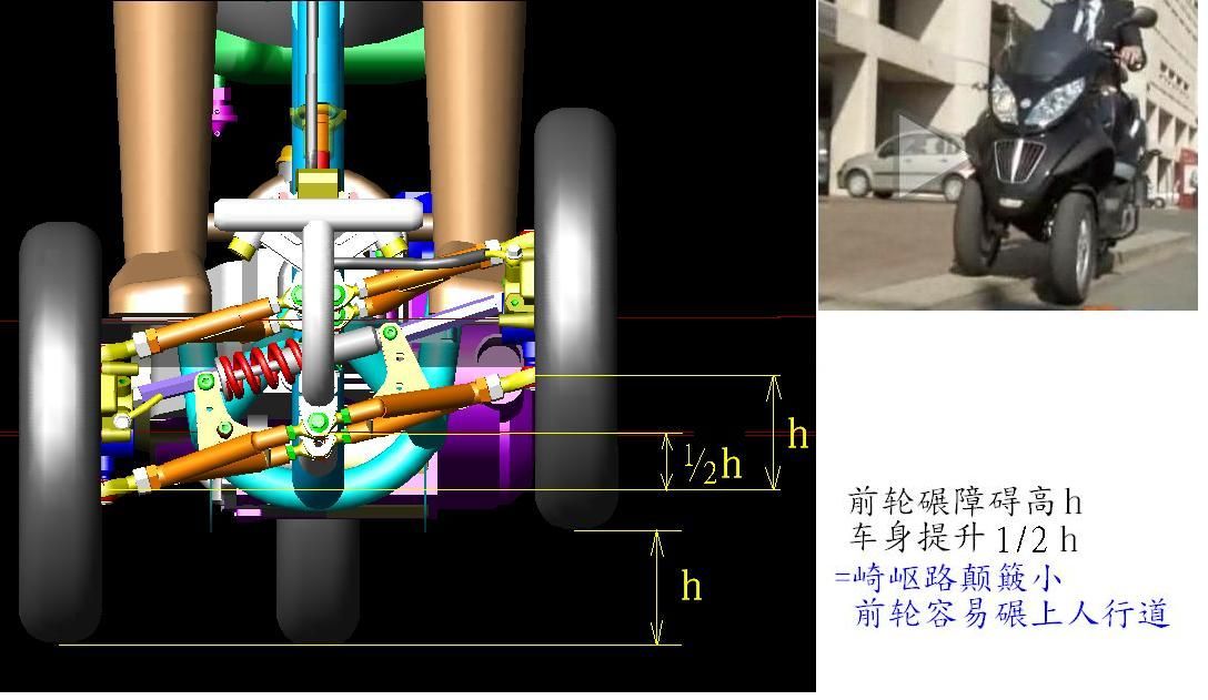

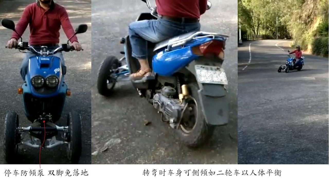

. _1 E2 ^% M# a5 |2 x好吧!好奇宝宝;再贴些图例,机构各车有异,全浮式悬挂功能差不多,搜piaggio mp3或Aeon quadro 3D视频
4 [/ ~8 b+ Q& W tiltBike110626b.JPG trike test05.JPG

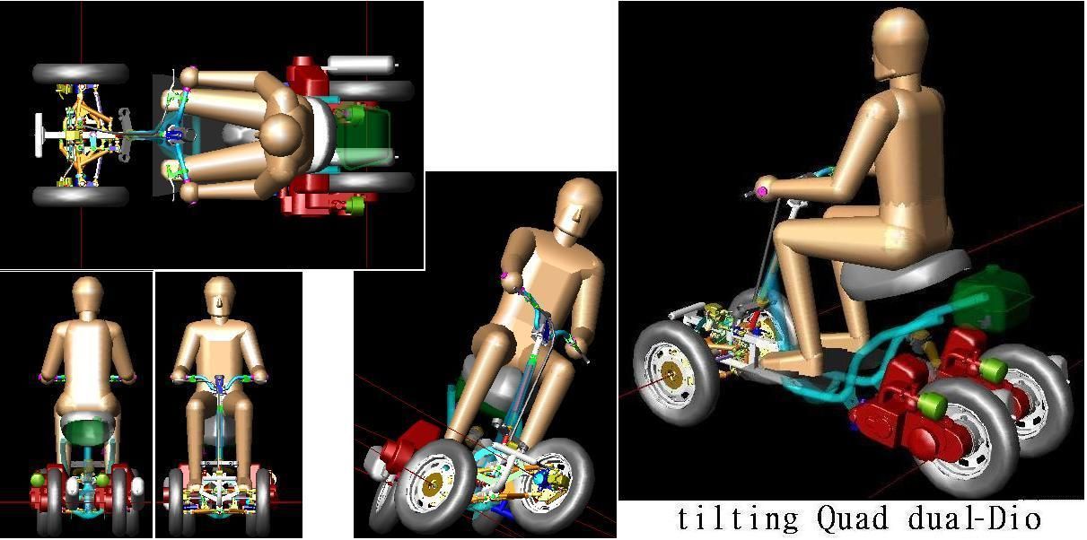

这是最简单的可倾四轮样式,Dio50量轻动力大,改装套件多,双发动机再改大缸径,道路/越野机动性穿越能力可就不输大排量汽机车了6 J1 [; R: t. U" X8 ]5 U0 b
下图这两种踏板车国际二手市场还相当抢手
# W. T7 R9 E0 U  X% u% ^2 D( g% M tilt Quad02.JPG used Dio-BWS100.JPG * U6 s0 Y$ s; b; [5 }" B) q$ a( k
