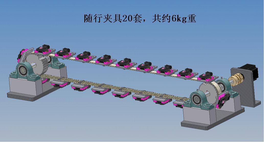

同步带机构的设计,已经有了方案图
 楼主| 发表于 2008-11-20 18:16:16 | 显示全部楼层
ddlos、红楼两位网友好,谢谢你们的指导!我在手册上看到了你们推荐的带座轴承PDR系列
但是,这种轴承的安装孔是腰型孔,定位性不好,两边的轴承如果装歪了的话,皮带会往一边跑  尤其是用在我这个机构上面。
用在从动侧,从动侧需要设计成可以调节涨紧的形式,驱动侧需要设计为定位基准,定位性要求更高
发表于 2008-11-21 09:22:24 | 显示全部楼层
轴承方式可以都用1个平面轴承+1个角轴承,串动就不会有了。
伺服驱动,看来最好加减速,同步带就可以,尽量让电机在额定转速运行,抖动问题也就不存在了。而且可选小功率电机,便宜一点点。注意折算到电机轴上的负载惯量和扭矩,这是选电机的依据。
定位精度没问题。
发表于 2008-11-21 19:02:30 | 显示全部楼层
没问题的,可以将两个带座轴承连在一起,从动侧在用滑块去限制底座调节涨紧
发表于 2008-11-22 10:03:32 | 显示全部楼层
原帖由 湘里狼 于 2008-11-18 19:42 发表
前几天发贴,向大家求教同步带机构的设计方案,感谢大家的热心指导 ,已经有了基本的方案
原贴链接地址:http://bbs.cmiw.cn/viewthread.php?tid=95409&extra=page%3D3
如图:还有一些不明白的地方,还得 ...
狼兄好:
对于上述结构有几个疑问,皮带相对于轴向位置就有不缺定性,会在轴向方向滑动,不知你轴向方向定位精度多少,还有你的夹具这样固定在皮带上,没有锁紧结构,时间长肯定有松动的现象隐患比较大,个人根据自己公司的设备的经验得到的望对狼兄有帮助!
发表于 2008-11-22 10:24:22 | 显示全部楼层
原帖由 danny-机械社区 于 2008-11-22 10:03 发表
狼兄好:
对于上述结构有几个疑问,皮带相对于轴向位置就有不缺定性,会在轴向方向滑动,不知你轴向方向定位精度多少,还有你的夹具这样固定在皮带上,没有锁紧结构,时间长肯定有松动的现象隐患比较大,个人根 ...
赞成34楼的意见,同步带轴向没有约束,肯定会串动,建议加上带轮挡圈(开缺口,让开固定卡)。
发表于 2008-11-22 10:36:36 | 显示全部楼层
原帖由 自动机 于 2008-11-22 10:24 发表
如果狼兄的轴向定位精度很高的话还有问题,即使加了挡圈窜动还是有的,就不知精度要多少!
发表于 2008-11-22 10:37:46 | 显示全部楼层
我们公司的就是加的挡圈,但是对于轴向的要求不高所以跳动忽略
发表于 2008-11-22 11:40:28 | 显示全部楼层
同步带最好加挡圈,保险一点的话,每个随行夹具上最好加轴承两端支承
 楼主| 发表于 2008-11-22 15:07:08 | 显示全部楼层
狼兄好:
谢谢指导,皮带的轴向应该没有问题,因为两边我会设计挡块,用来固定随行的夹具,靠夹具定位,会比皮带定位好些
只是随行夹具与皮带的固定让我有些头痛,自动机和郭棚网友建议在皮带上面打孔,而且他们都有成功的案例;虽然是很好的建议,但是这对于没有经验的我来说,就是件很困难的事情了
这段时间还在考虑,再加上以前机器的调试,所以进度有些慢了

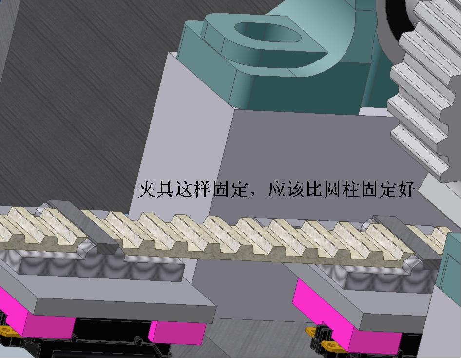

 楼主| 发表于 2008-11-22 17:23:16 | 显示全部楼层
换个方案试一下 如果选用PDR系列带座轴承的话,就变成这样了,
轴向是肯定不会窜动了,但是,轴承座是腰型孔的,
夹具的固定方式也改了一下,不知道行不行?
