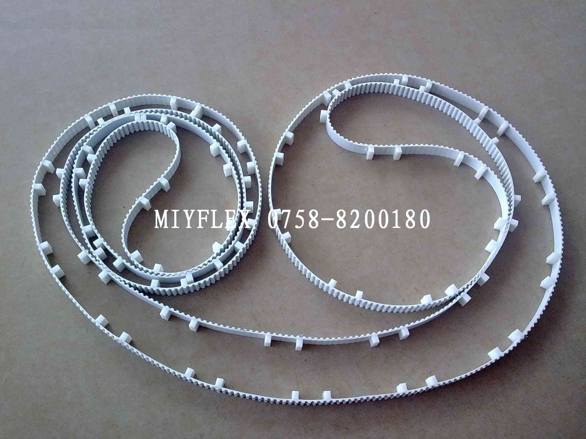

发表于 2012-12-21 01:52:19 | 显示全部楼层
我是做同步带的,我建议你同步带轮做成标件,同步带直接做成带夹具形式,这样既能浑然一体,也能保证产品的稳定性。
同步带夹具的形状你直接上图也可以,跟我联系也可以 1423188396@qq.com 如图:
