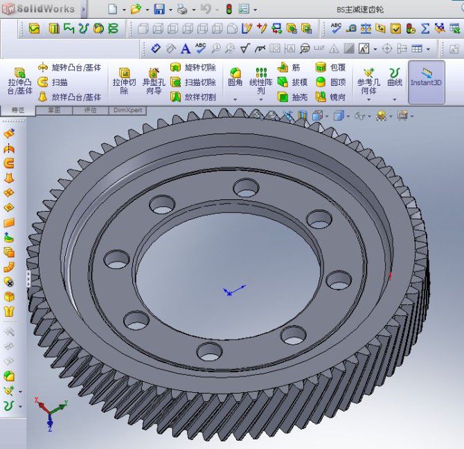

 楼主| 发表于 2015-11-23 11:16:11 | 显示全部楼层
86.jpg 这是专业绘图显卡显示的图形。
有没有插件可以用?  发表于 2016-1-28 03:03
参数化建模做齿轮只能是用UG,PROE或是CATIA,  发表于 2016-1-3 14:57
这是真实的渐开线齿轮么?我用solidwork 画不出来参数模型,一直用的 UG建的渐开线齿轮参数模型。  发表于 2016-1-3 14:46

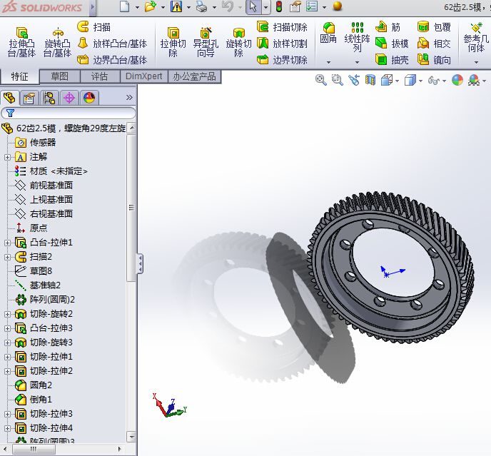

 楼主| 发表于 2015-11-23 11:19:08 | 显示全部楼层
499.jpg 这是普通游戏显卡显示的图形
游戏卡注重渲染和填充,专卡注重点、线的位置变换的精确定位。计算量是不一样的。跑大图,3D类的,1000个件以上就能明显区分两卡的区别。  发表于 2015-11-23 21:34
有什么区别?  发表于 2015-11-23 15:20
不错!一直用INVENTOR,正准备学习SOLIDWORK.  发表于 2015-11-23 11:23
