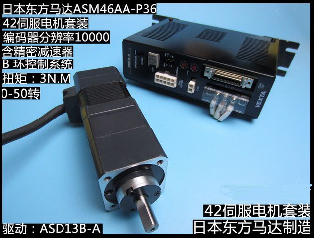

 楼主| 发表于 2015-10-28 10:01:59 | 显示全部楼层
本来想用这种   后来和电气工程师一商量   觉得还是用伺服的好
