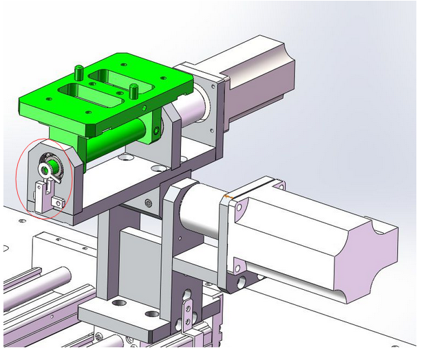

这样的机构转停回零总是不准,请教

发表于 2015-10-26 11:51:39 | 显示全部楼层
图中传感器不知道是否参与了定位,这种靠挡片的传感器,如果有正反转的话精度不是很好
请教如果正反转工作的用什么传感器好呢?  详情 回复 发表于 2015-10-29 11:46

 楼主| 发表于 2015-10-26 11:56:21 | 显示全部楼层
这个只是回零

发表于 2015-10-26 12:43:02 | 显示全部楼层
pengzhiping 发表于 2015-10-26 11:18
目测是惯性太大,电机抗不住估计丢步。最好电机带刹车,或者考虑其他机构自锁!
偏载是一个问题。另外就是不知道lz的速度和频度如何?
步进的话,一般不会考虑刹车的。
看图中,电机出轴接的是联轴器还是减速机?
发表于 2015-10-26 12:44:24 | 显示全部楼层
脉冲 是采用什么方式进驱动器?那种串联电阻的不如上拉电阻好使,还有电机每转一圈就要靠挡片传感器清一次零。
发表于 2015-10-26 12:54:10 | 显示全部楼层
桂花暗香 发表于 2015-10-26 12:44
脉冲 是采用什么方式进驱动器?那种串联电阻的不如上拉电阻好使,还有电机每转一圈就要靠挡片传感器清一次零 ...
我觉得先从机械上面找问题。1个钟就不行了,显然机械设计的问题居多。
同意@pengzhiping 所说的。看图估计没刹车,没减速机。
而且还可能是带工件旋转,lz要说明工件多重,旋转速度和频度如何。
发表于 2015-10-26 12:59:25 | 显示全部楼层
我个人认为,我不是搞控制的,说错勿怪。
在伺服电机的设置内应该是有脉冲过冲纠错的,比如+-4个脉冲,也就是说在+-4个脉冲就不会报错,这样累计就有问题了。所以你应该用位置控制,而不是单纯脉冲哦增值。
机械上的建议,如果你要求的速度不高的话尽量增加大减速比的减速机。还有就是把动平衡做好,减小转动惯量。

发表于 2015-10-26 13:10:15 | 显示全部楼层
既然说能不丢步,那怎么会不准呢,个人觉的装个回零装置较好
发表于 2015-10-26 13:10:32 | 显示全部楼层
这是搭积木结构啊
