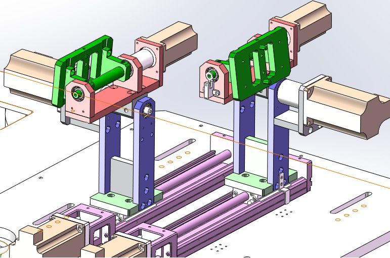

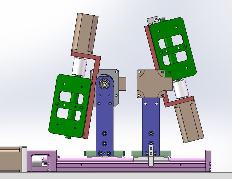

这样的机构转停回零总是不准,请教

会不会联轴器打滑啊
发表于 2015-10-26 15:42:16 | 显示全部楼层
转角直接靠电机?应该加上减速装置,这样才能克服机构重量带来的不稳定因素,且又有自锁功能.
涡轮蜗杆的好些,能自锁  发表于 2015-10-26 20:08

如果电机没有减速机,这个问题就必然是惯性太大造成的,在回零的过程有抖动
发表于 2015-10-26 16:27:24 | 显示全部楼层
看楼主这个结构,我认为是电机编码器的精度不够引起的误差累计,最简单的解决办法就是每过固定的时间以后利用外部零点自动归零。
除此之外,我还有个疑问,看楼主的结果,电机与负载之间应该没有减速机,这样的话,惯量比应该非常大,应该超过10了吧?这么大的惯量比如何还能使用,请楼主解惑
发表于 2015-10-26 16:39:11 | 显示全部楼层
1.改一下程序,就现在的基础上设备程序在每30分钟回一次原点。最省钱的办法
2.换伺服电机
 楼主| 发表于 2015-10-26 16:49:15 | 显示全部楼层

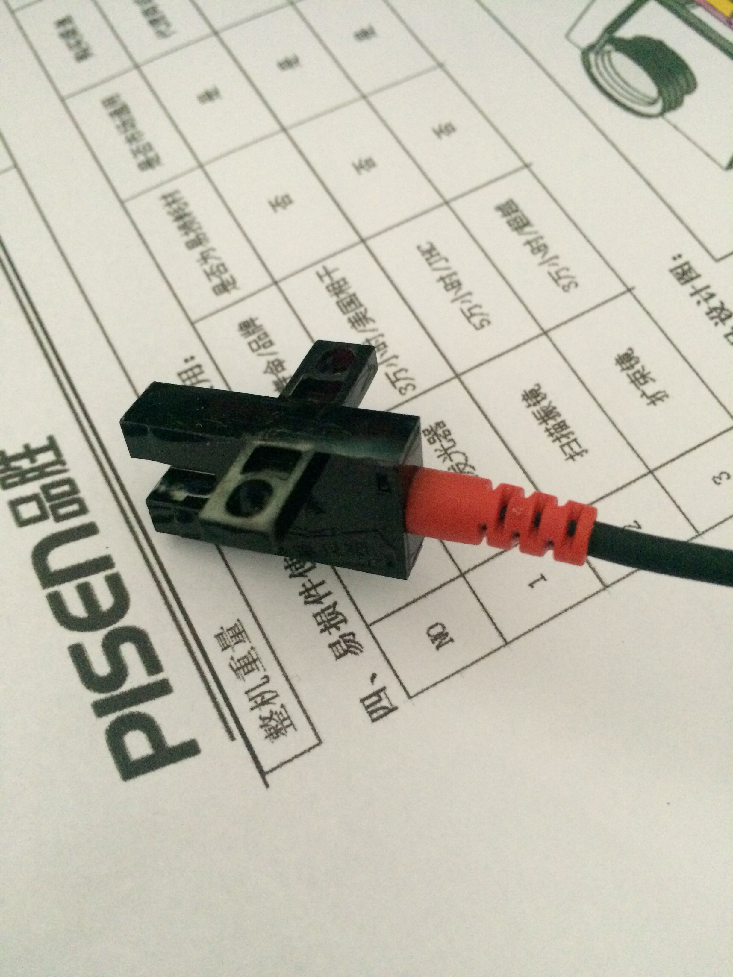

已经测试确定 是大点的那个电机每次回零不准   每次旋转重心都会有变化     这种结构可能不是最好的方式   但确实是成本比较少的一种  而这种问题是可以优化解决的   还有本来回零的感应器都是用的欧姆龙EE-SX672的插线的那种感应式  可能旋转线会动  不知道改用图片中的这种一体式的会不会好一点!
