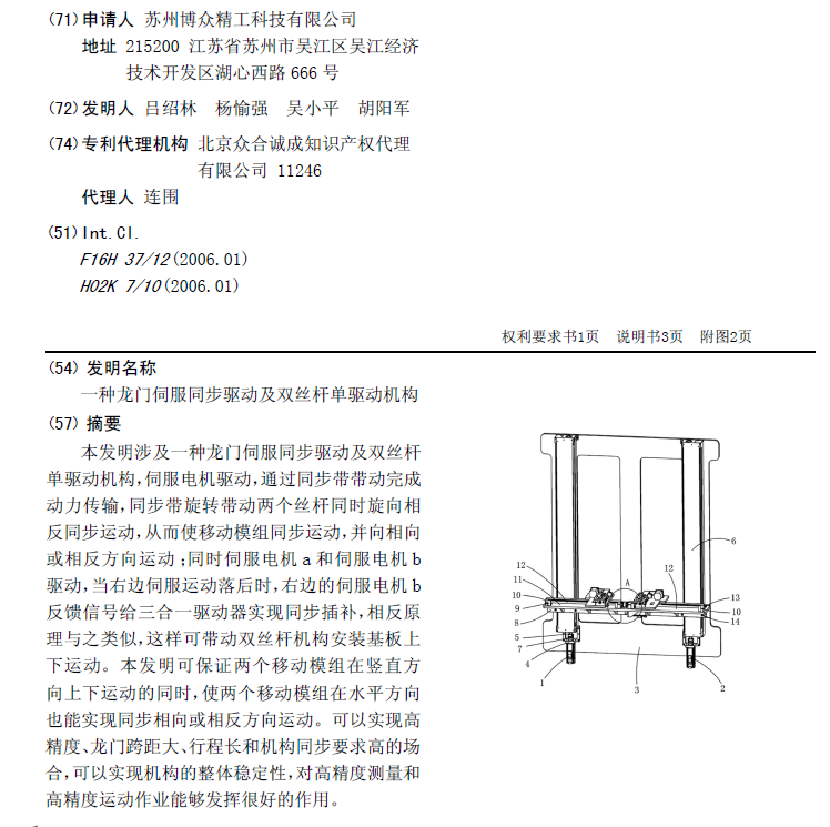

高精度测量就是这种结构 控制采用三合一驱动器进行直线插补 重复定位进度可达0.02mm

godman 发表于 2015-5-29 14:48
没这样搞的
QQ图片20160322150210.png 给你看看我们公司的专利

1000mm其实跨度蛮大了。运行过程中会有滞后问题。现在双边驱动应该是比较成熟的技术了。
