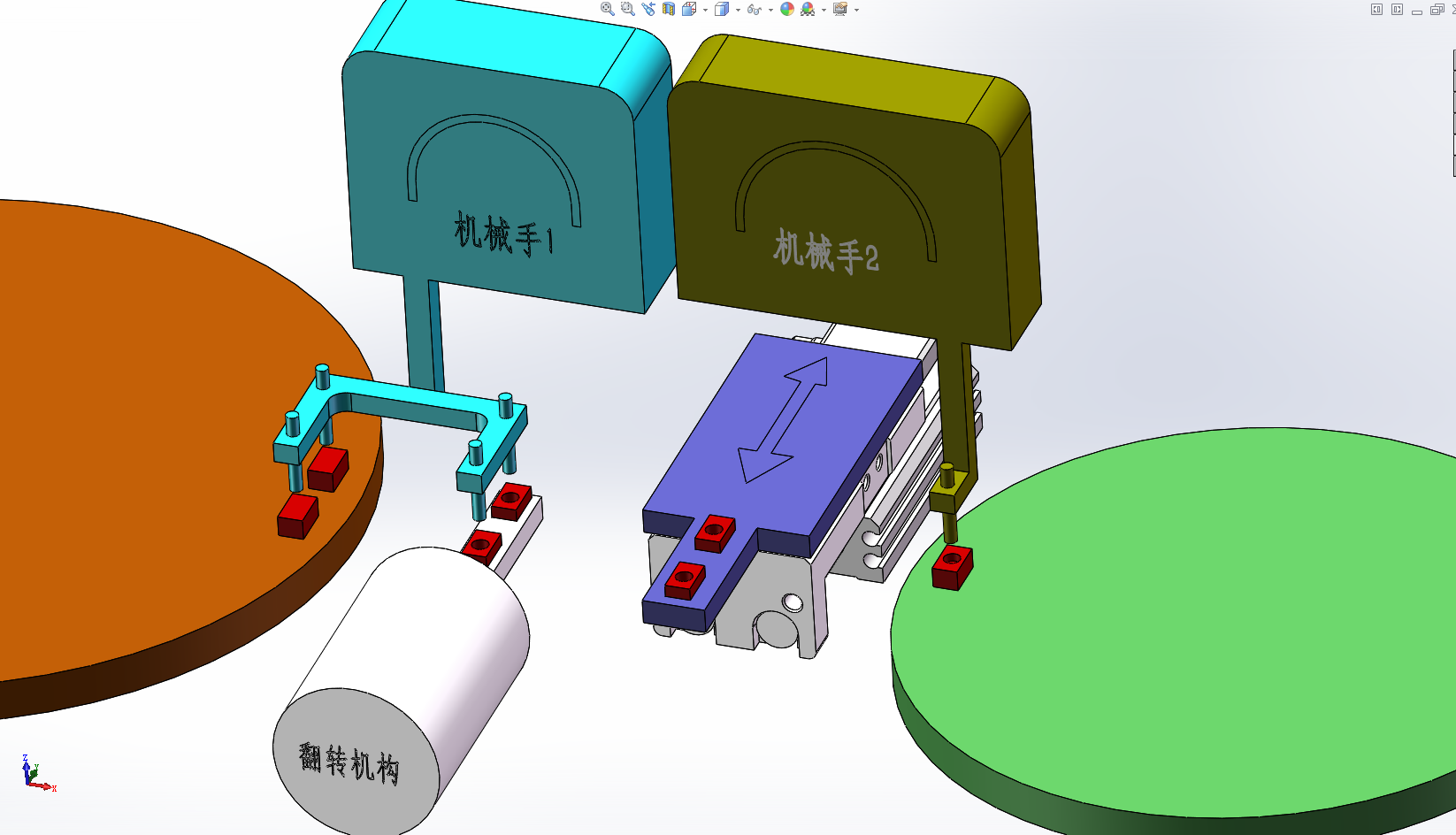

如图,产品需要从左转盘上由两个产品转到另一转盘上,变成一个产品放置,而且产品需要180度翻转。
暂且想到如图方案,经过双头吸嘴抓取机械手1放置在翻转机构中,同时翻转完成后也放置在气缸上工装板上,然后另一个抓取机械手2同时吸取一个产品放置在右转盘上,第一个产品吸取完后,此时气缸退回,双头机械手1二次吸取等待,机械手2完成第二个产品的吸取。如此循环。
    不知还有没有更简洁的方案。请各位高手支招。谢谢了。

你这"两个变成一个",怎么个变法不说,别人咋知道啊?
关键的两个元件长什么样也不说,别人咋知道啊?
即使属于保密的,你起码也得搞两个简化版元件吧。
还有,那两个转盘是干嘛的也没说。。
你这种该说的一大堆都没说,别人能出合适的优化建议?

     左转盘是八工位设计,每工位两个产品,产品为无孔的朝上。需要放到右侧的八工位转盘上,每工位变成一个产品放置,而且产品需要反转180度有孔的朝上摆放。
(产品为长方体形状外观是一面有个孔一面无孔来区分,如图所示)

抓取后翻转,到另一个转盘,只是速度要求快一点。一次抓取两个,依次放下就可以了。我觉得一个机构都能完成

我就搞不懂了为什么要那个滑台,跟第二个机械手,把翻转的做在第二个转盘上面不是很好吗,工件放在翻转台上直接翻转,翻转的上面做个拉料的,两个工件分先后释放就好了.

一个气爪一个回转缸,直接180翻转!?

关键看你的UPH。你的方案还是可以的

这样显的有点慢了,速度需要控制在05到0.7秒一个。

而且第二个转盘做翻转不好实现。
