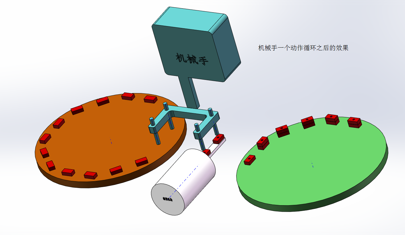

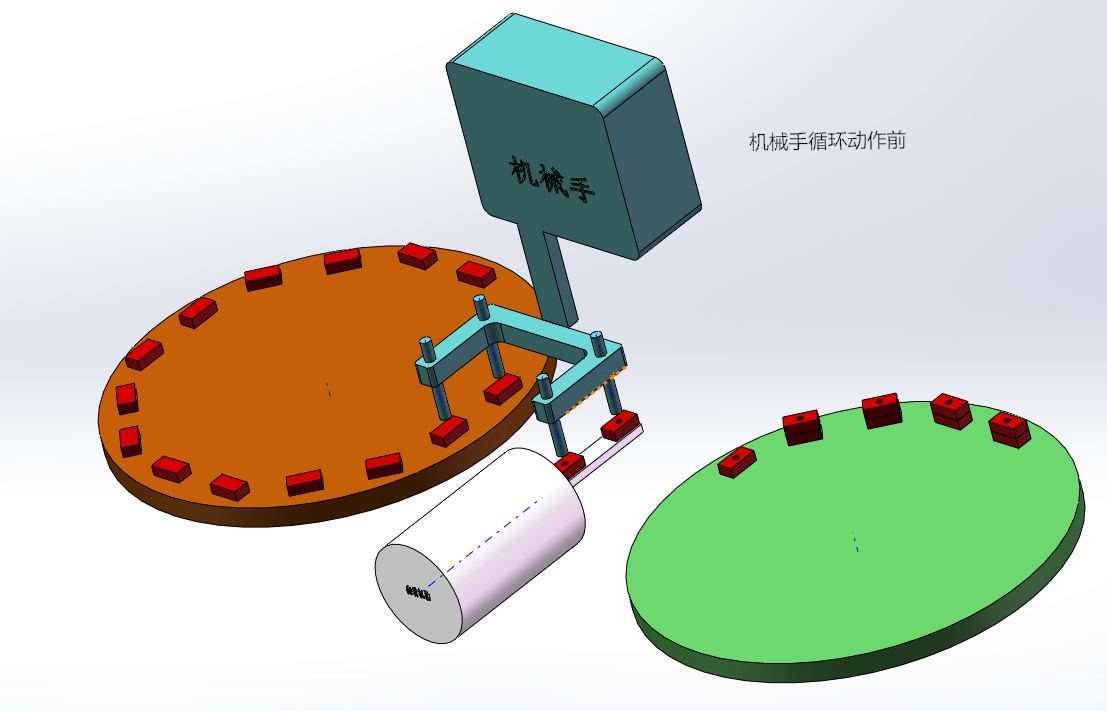

转盘间的转料(翻转与搬运机构)方案设计

发表于 2015-5-15 09:44:57 | 显示全部楼层
关键是工作节拍要交待清楚!楼主的方案是可行的,能满足0.5-0.7s的要求。

发表于 2015-5-15 12:12:05 | 显示全部楼层
在YZ平台上再加一个反转机构,一次吸两个 ,先放一个,载在YZ轴配合下放另一个
发表于 2015-5-15 12:13:35 | 显示全部楼层
反转机构的吸嘴,要偏向,不要再旋转中心
发表于 2015-5-15 14:34:05 | 显示全部楼层
楼主第二个机械手与滑台气缸完全没有必要,如图说明: 1.png 2.png
发表于 2015-5-15 15:07:33 | 显示全部楼层
不清楚你的产品是什么个样,我说一下以前我见过的一种产品,那个产品是个长方形的小塑料盖,用振动盘上料的,在振动盘上料的时候是小塑料盖的空的一面朝上的,但在下一工位是要求小塑料盖的空的一面朝下,刚开始的时候我们是用一个翻转气缸实现的这个要求,后面我们一个同事一个方管请机加部门做了一个扭曲形状的工件就实现了这个要求。不知你这个是否也可以在中间用个这样的结构??
