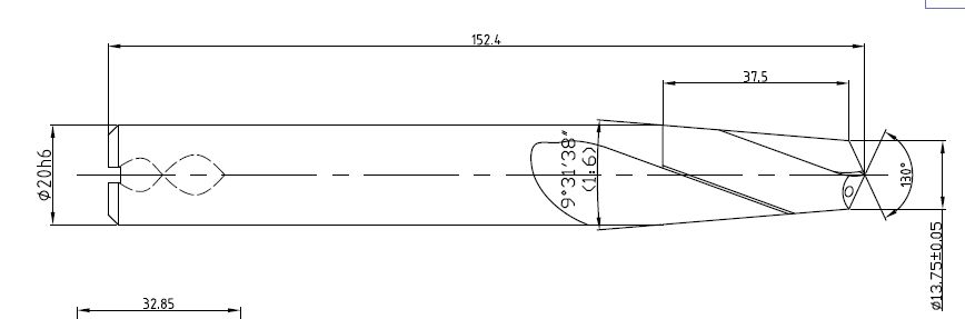

有谁用过锥度钻头,无预铸孔,锥度钻头打的动么,加工铝合金。" T9 D& s+ l+ p
刀具如附件所示
' [: y1 M; A9 y: T( Z& o9 g; k" [PS:我想了解锥度钻头的使用情况,,制作情况没问题,我了解的。

工具磨自己做一个,,,,,
发表于 2013-9-30 11:40:21 | 显示全部楼层
速度快一点加工铝件是没有问题的

' Q! l7 h; X  F3 t- {那刀具磨损了不是就没用了么?刃带磨损了 没办法修磨

这玩艺比较麻烦,一不小心就废了!
发表于 2013-9-30 14:17:14 | 显示全部楼层
扭矩比较大吧,深了就像铣刀一样侧刃切削了

0 Z4 U9 o3 H+ r& K- k侧刃不是切削是挤削了,所以比较担心磨损情况。但是加工铝件应该还好点,所以有谁用过,知道寿命怎么样最好。

* \9 p' C0 r) e8 ]7 y1 a9 t      我以前用过锥度钻头打1:50的销钉孔(45号钢)那时侯市场上根本就没有锥度钻,只好自己磨,先用标准钻头打出最小孔,再用锥度钻头扩出锥孔,效果和效率还可以。这种锥度钻应用领域非常的不广。

没问题的!当然,你没说精度如何。
' c; R* J0 H1 V. p: z1 \. r$ a   我做过,用过,加工钢件,小批量使用。% y. v& Y( c) ?) N2 D7 I
