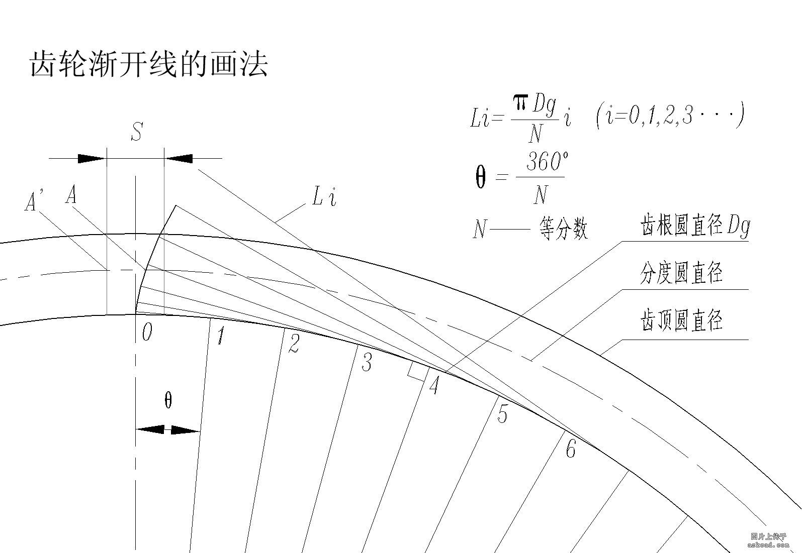

发表于 2011-11-25 16:41:03 | 显示全部楼层
刚才阿拉说的方法估计不够“标准”,也不够大众化,有兴趣的家伙可以玩玩。0 T4 r2 Z. M1 @# c8 D9 [
下面贴张比较标准的方法(就是不太精确),不过国情就这样,差不多就可以了,哈哈
# L: g/ Y2 T! l1 @& F& i
9 `+ H$ h) J1 x! s& M
在基圆上生成渐开线就行了,这个严格按照渐开线定义来得,直线距离=圆弧长度,完后在修齿根圆角R=m*0.38  发表于 2011-11-25 22:24
图形不对,基本概念是错的,生成方式不对,  发表于 2011-11-25 17:01
前两天刚翻了下书,才把基圆、分度圆、节圆分清楚.. 原来学过也忘了,不接触就易忘  发表于 2011-11-25 16:58
这个阿拉确实需要去翻书了,有些东西生疏了,哈哈  发表于 2011-11-25 16:53
chntod兄说得对  发表于 2011-11-25 16:51
它这个是不是也有点问题,应该是基圆的渐开线..  发表于 2011-11-25 16:49
