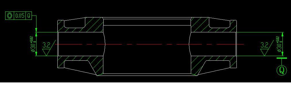

发表于 2011-10-19 14:41:25 | 显示全部楼层 |阅读模式
图中所标注的尺寸公差与形位公差是否合理(本人觉得尺寸公差应能包含形位公差才合理),如不合理,请指点,谢谢,
发表于 2011-10-19 14:53:30 | 显示全部楼层
这样的基准是不是以中心线为基准更好点?不懂。乱说了。
发表于 2011-10-19 14:56:36 | 显示全部楼层
合理,有啥不合理?
独立原则
发表于 2011-10-19 15:20:19 | 显示全部楼层
这种标法真没见过…………
发表于 2011-10-19 15:21:57 | 显示全部楼层
看标注是没什么,可有没想过怎样检较方便?
发表于 2011-10-19 15:22:57 | 显示全部楼层
楼主似乎还不明白啥叫独立原则
发表于 2011-10-19 15:35:11 | 显示全部楼层
求大虾们给咱讲解
我也觉得没问题
发表于 2011-10-19 15:42:57 | 显示全部楼层
形位公差分为2大类:独立原则,相关原则。去找找公差方面的书看看。
你那标准是正确的。
发表于 2011-10-19 16:25:35 | 显示全部楼层
呵呵!个人理解,那个0.02只是限制孔的大小,而0.05是限制两空中心轴的的相对位置的,无不合理,
发表于 2011-10-19 16:46:19 | 显示全部楼层
个人愚见:
你的30的孔完全的一次加工出来的吧,不是需要再次定位加工的啊,为什么要标2个尺寸?画蛇添足了吧?
一次加工完成,你的形位公差我想也省了,一个尺寸线拉到头。
长见识啦  发表于 2013-3-14 22:52
一次加工出来也应该限定好这些公差啊! 更何况只不定加工的人还不一定就是一次加工的呢! 我的遇到过这样的加工商 很无语的!  发表于 2011-10-24 19:35
中间被掏掉了,如果不标就不知道另一边的要求了。容易让人误解  发表于 2011-10-21 21:57
