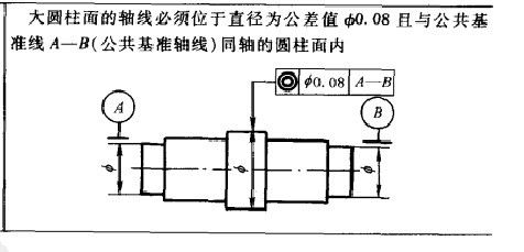

图中所标注的尺寸公差与形位公差是否合理?

10101.jpg file:///f:10101
出自第五版《 机械设计手册》

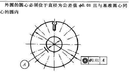

发表于 2012-11-2 20:38:42 | 显示全部楼层
10102.jpg 上一个是同心度,这个是同轴度。
发表于 2012-11-3 22:33:29 | 显示全部楼层
应当没有问题,形位公差分开说就是形状和位置两个方面的。图上标的一个是同轴度的位置公差,另个两个是孔的大小的公差。

发表于 2012-11-22 20:25:44 | 显示全部楼层
同轴度0.05前是不是应该加直径符号
