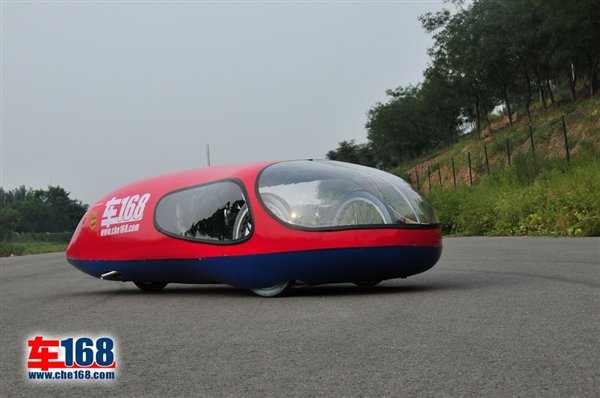

这是本田举办的节能车大赛,已经举办了五届了吧,参赛车必须采用本田的发动机,而且也不是一升油跑完全程,是换算过来了,车为了节能重量很轻,车身很小,只能找个很小的女生半躺在里面开,大部分路程是靠滑行,所以比较省油。
发表于 2010-11-4 10:43:27 | 显示全部楼层
我建议大家到车168网站去看看,今年车168的车队赢得了业余组冠军,6 L! D4 y% Q9 ^5 t" {
他们的赛车构架为铝合金,发动机也经过了轻量化改造,外壳为流线型设计,
$ Y& {! @  Q. ?2010年第四届Honda中国节能竞技大赛,他们的成绩是1升油跑565.44,看成绩的话,差距还是比较大的3 {$ X8 h/ v9 {$ W/ j% X. G
地址连接:http://www.che168.com/article/317979_1.html
( z& j7 w: W. @' a* P% i3 k2 v5 P/ W: c, M% Y4 W
5 `8 V  l' c% O0 A8 g要突破小日本的记录,方向有三:) S, v  g3 o% R: Q, w; w+ I
1.极端的轻量化,采用高强度轻质量材料,碳纤维,钛合金之类的材料,设计上采用有限元对结构,支架进行极端化偷轻,发动机部分偷轻, L- J+ i1 x9 \# O$ D; i
2.极端的动力改造,对发动机无用部分进行切除或者改用轻质材料,缸体改造,动力提升," `4 G* G8 @. P$ |, t
3.操作水平提高,驾驶员对适时开启关闭发动机要多加练习,控制好最佳时间;
