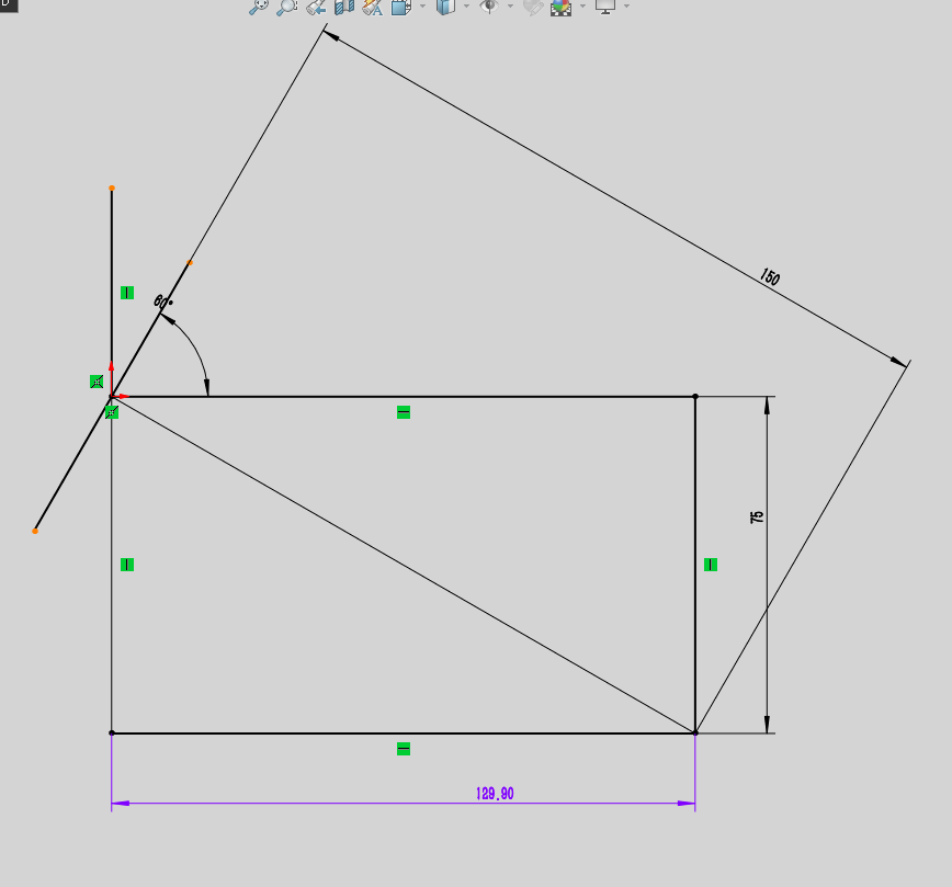

楼主: 求如花
机械小白,想问下这样的侧面推力怎么计算,不考虑摩擦力
 楼主| 发表于 2023-12-27 23:15:52 | 显示全部楼层
清开灵 发表于 2023-12-27 14:40
用CAD,连数都不用算,啥角跟啥角都不用管。
是这样?
最好还是从力学基础上学习,以不变应万变  发表于 2023-12-28 10:00
发表于 2023-12-28 00:21:56 | 显示全部楼层
大佬,要不要考虑摩擦力?
题主给的前提是忽略摩檫力。  发表于 2023-12-28 08:44

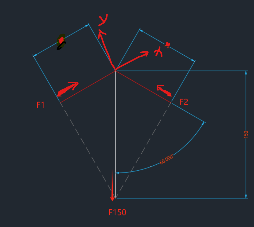

发表于 2023-12-28 22:22:42 | 显示全部楼层
舟山黄小菜 发表于 2023-12-26 17:02
力的分解,所要分解的力是三角斜边吧。那是不是把压在斜面上的力,算出来之后进行分解呢? 这个设备的侧推 ...
查了下平衡方程,确实应该取130N左右附上平面汇交力系平衡条件:采用直角坐标法,x轴:y轴,(借用楼上的图)
x轴平衡方程:F1-FCOS60°-F2COS(180°-2x60°)=0
y轴平衡方程:-FSIN60°+F2SIN(180°-2x60°)=0
得F2=F1=150N
在根据F2水平分力  F水平=F2sin60°=129.9N
发表于 2023-12-29 08:13:16 | 显示全部楼层
测绘工 发表于 2023-12-21 09:25
力的作用是相互的,所有是150N
上过高中吧?
我打你一巴掌的力等于你脸打我手的力  发表于 2023-12-29 11:21
发表于 2023-12-29 10:54:24 | 显示全部楼层
lcl2094 发表于 2023-12-25 09:57
看得出来你也会做力的正交分解,但是没能正确理解二力杆的平衡特性。我们不能把主动力从一端传递到另一端 ...
怎么弄个300N出来了?
可能是我的字太多了,都没耐烦看完。  发表于 2023-12-29 11:21
